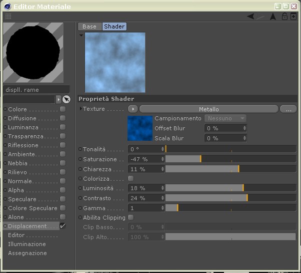

ciao valentina, mi è capitato di dover creare un materiale simile per un lavoro, era un rivestimento con lastre
ho associato alla lastra due materiali, il primo con le caretteristiche principali, il secondo (col mixa texture attivato) col solo canale displacement attivato
ti allego l'immagine

arcnello ha scritto:ciao valentina, mi è capitato di dover creare un materiale simile per un lavoro, era un rivestimento con lastre
ciao________

mi sapresti dare i settaggi per un materiale vray?
I settaggi non servono: parti dal materiale di Cinema fatto da Arcnello e poi (basta che guardi tra le voci del VrayBridge) lo converti con il Vray Material Converter :) :) :)

si infatti pernso che un effetto cosi' lo dai su delle lastre lisce di partenza, pero' modellate una per una, dove pero' lavorando con il displace materiale di vray, inserendo una mappa ondulata, poi le lastre si piegano...
dopodiche' puoi creare un advanced materal e inserendolo in coda al displace material dara' l'aspetto al materiale che credo sia una specie di metallo molto opaco...magari con delle foto ravvicinate si capisce meglio che tipo di finitura ha, ma in generale la martellatura la puoi dare con il displace material :)
