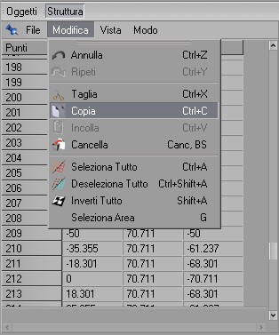

Ciao, non essere deluso, alla fine i contest spronano a migliorare :)
Cmq se hai già i punti ben posizionati effettivamente faresti prima a copiare i poligoni e a connettrli, però se il modello viene da lw magari è triangolato quindi vorresti solo i punti per ricreare la maglia di poligoni?
Se così fosse allora ti basta:
-selezionare i punti dell'oggetto;
-andare in struttura e copiare i punti;
-selezionare il secondo oggetto;
-andare in struttura e incollare i punti;
-infine ricrei la maglia col comando "struttura - crea poligono".
Allgo un'immagine giusto per farmi capire meglio, ciao
