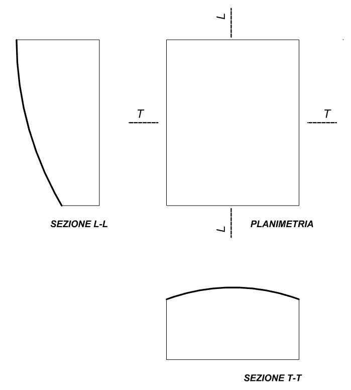

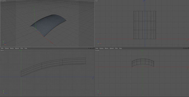

salve a tutti, mi trovo a dover modellare una copertura con doppia curvatura, e qui mi serve una mano poichè con la modellazione di cinema non mi sono mai imbattuto in solidi del genere
allego uno schema per far capire meglio il mio problema (molto probabilmente un lato di testa è tondo ma per ora semplifico il mio modello con un rettangolo in planimetria)
qualcuno saprebbe indicarmi la strada giusta ?
grazie!
buon lavoro

credo tu possa gestirla facilmente con una loft nurbs

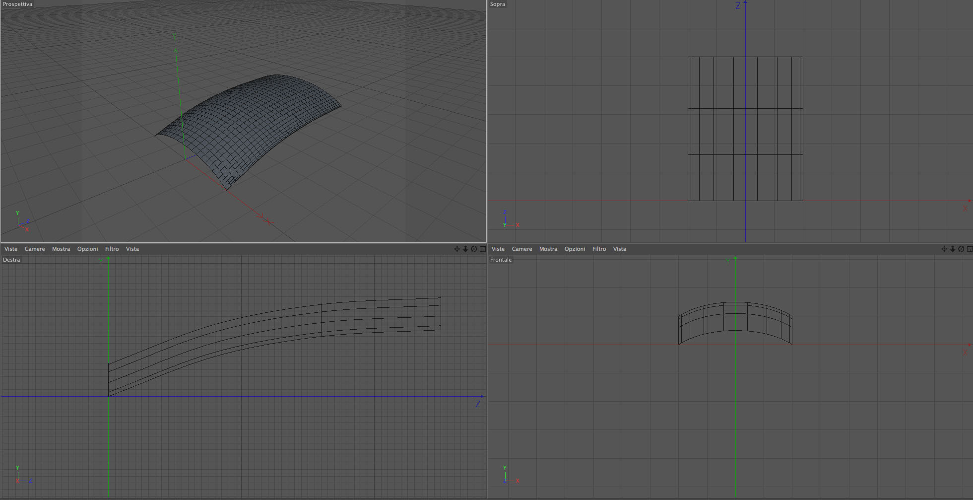

io ho provato realizzando dei profili con la primitiva arco, ed adattandoli alle tue sezioni, poi tutto dentro una loft nurbs.
poi ho convertito in poligoni ed estruso ed aggiustando la posizione dei punti in piano.
Ti allego il file se ti può essere di aiuto.

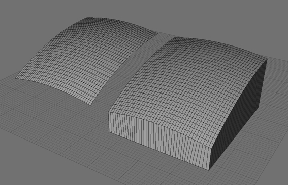

grazie delle risposte, ho capito il metodo: mi creo n profili ed inserisco in una loft nurbs.
non mi è chiara l'ultima parte pero': dopo che ho la doppia curvatura (ho convertito in poligoni) non riesco ad estrudere!
inserisco il poligono dentro estrusione ma non succede nulla.... scusate ma di questo genere di modellazione sono quasi zero! ://
e se io volessi dare solo uno spessore?
grazie!

vai in modalita poligoni selezioni tutto, poi estrudi (comando M-t oppure comando D) nelle opzioni puoi decidere lo spessore ed altro

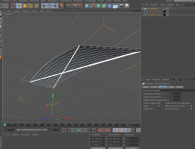

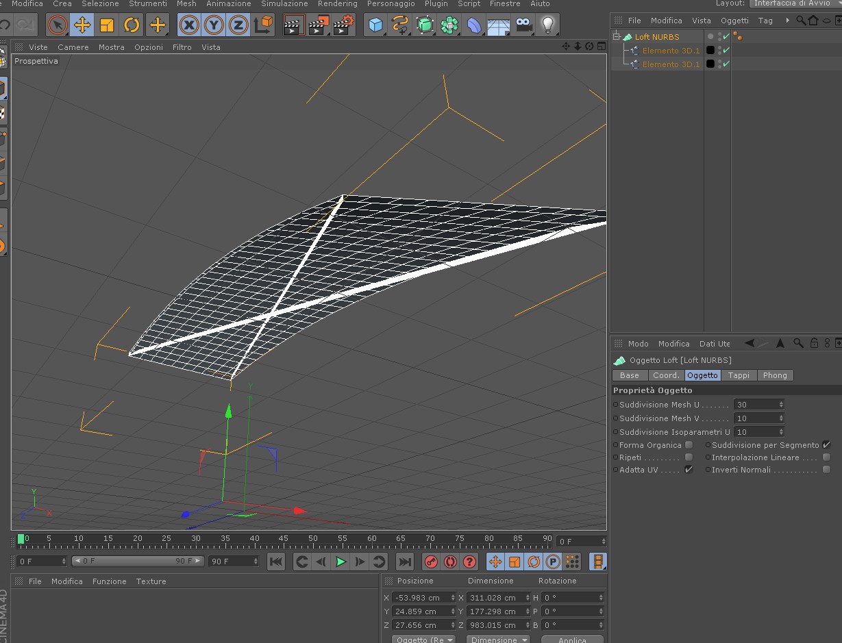

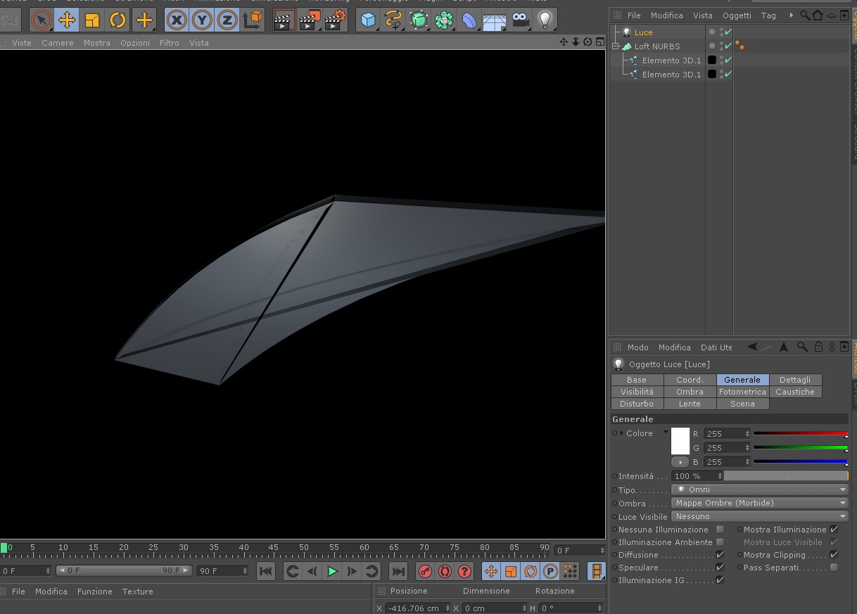

mi sono costruito parte del profilo di una copertura voltata, secondo schemi che mi hanno dato
perchè mi compaiono quelle diagonali sotto ?
allego anche il file se qualcuno ha voglia di darci un'occhiata, grazie!

ciao Nello .... le spline non erano chiuse
ora va....

poichè le spline le ho create in allplan, non riesco a capire in che modo hai corrette in cinema
chiuse nel senso che il primo punto non coincide con l'ultimo ? grazie!

flowbox
Messaggi: 2545
Re: copertura_doppia curvatura
Messaggio da flowbox »
non esattamente...
le spline erano formate da vari spezzoni, la verticale di sinistra era una spline a parte formata da due punti
le ho corrette selezionando i due punti piu vicini delle spline separate e con lo strumento unisci ( scorciatoia M Q) ho saldato i punti, quindi nella proprieta della spline ho spuntato chiudi spline
