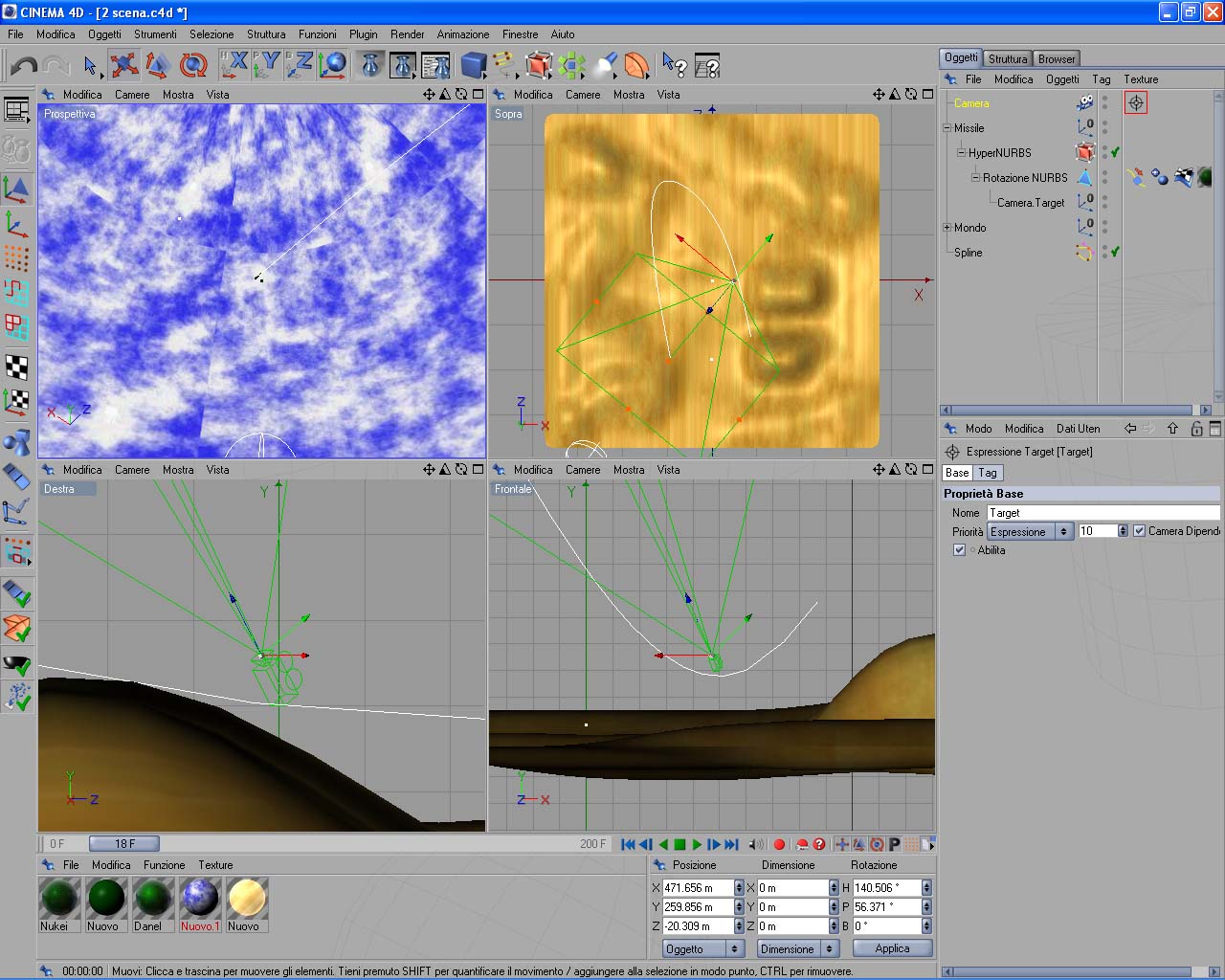

Ciao a tuti avrei bisogno di capire cosa sto sbagliando o cosa ho settato male ; infatti quando lancio il rendering il risultato è tutto nero fatta eccezione per la luce. le ho provate tutte e credo che dipenda da un settaggio della camera ma non capisco quale cmq posto il file di cinema

Molto semplice, fai questo controllo per favore...
- Apri il materiale che hai applicato alla landa
- hai il canale NEBBIA attivo?, se e' attivo, attento al colore che gli dai, perche' se gli dai un colore NERO, ovvero la luminosita' dello slider a 0, praticamente hai datto la nebbia nera...e non vedi piu attraverso...e' un po contorto da spiegare...
Se vuoi far prima, disabilita' il canale nebbia nel materiale...
Se vuoi fare un effetto particolare, magari dimmi come lo vuoi fare...che magari ti diamo qualche dritta...il canale nebbia in cinema4D, e' un canale un po vecchiotto...

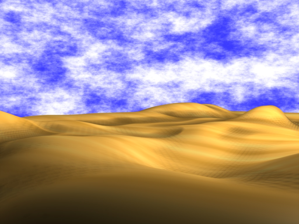

:-o :o :P Credo di voler molto bene a questo forum... non tanto xchè mi hai risolto un problema che iniziava ad inseguirmi di notte (tutto questo dovrebbe essere x lavoro ed io cinema lo sto imparando ad usare da un paio di settimane infatti utilizzo di solito maya ma poco male il programma mi piace apparte quando mi fa i rendering neri...)anche xchè sei l'unico che mi ha dato una risposta sensata grazie! cmq è triste a dirsi ma l'effetto che mi dava la nebbia era proprio quello che cercavo : una sorta di sabbia ti posto il rendering senza nebbia ed è brutto forte...

ps: per eliminare il fastidioso effetto di "shadow Overlapping", ovvero l'ombra che fa ombra su ogni poligono, quindi l'effetto zigrinato, devi andare nei parametri delle ombre, e lavorare sul bias assoluto, o spuntare la voce...dovrebbe sparire...praticamente serve per allontanare leggermente l'ombra...
ps2: cmq la tua immagine non e' male, veramente, devi solo aggiustare il materiale della sabbia, che cmq e' molto variabile in base alla luce...
Se usi la versione 9.5 di cinema4D, e hai AdvancedRender, prova ad usare un cielo piu bello, perche' le nuove di cinema4D sono un po vecchiotte...oppure se vuoi nella pagina SKY preset del c4dzone, a sinistra, box freestuff, trovi una sezione con dei panorami gia' inpostati, pero' devi usare lo SKY plugin, che e' un vecchio plugin che' funziona su tutte le versioni, pero' sulla 9.5 e' stato ampliato e fatto diventare un modulo aggiuntivo di AdvancerRender.
