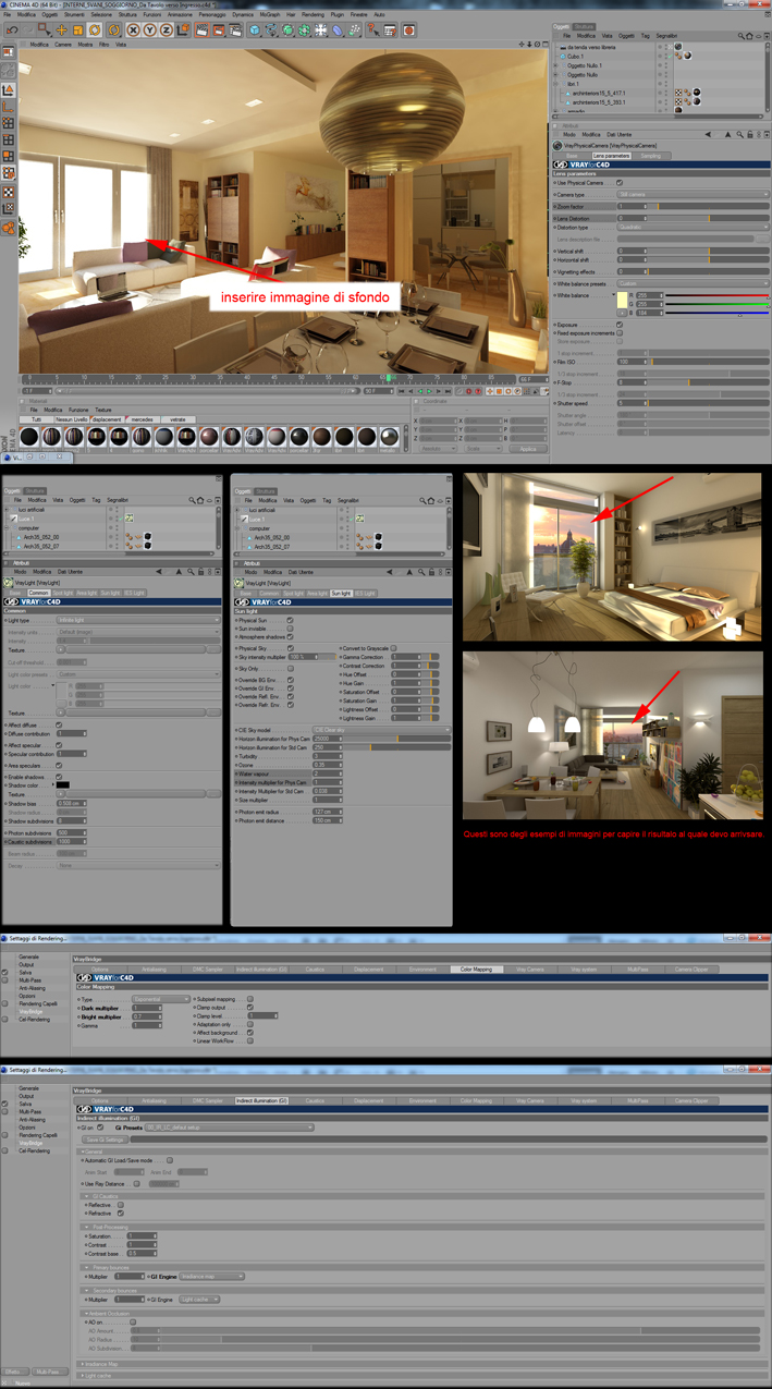

ho effettuato il render di un interno al quale devo applicare un immagine di sfondo. Per illuminare la scena avendo nella stanza dei semplici faretti a bassa intensità ed essendo invece la scena quasi totalmente illuminata con luce esterna infinita con physun e physky attivati ho dovuto sforzare lo shutter speed della telecamera fino a portare al valore di 6
ovviamente così facendo ho incamerato luce nell' ambiente interno rendendo infinitamente illuminato l' esterno..
adesso mi chiedo come posso ovviare a questo problema visto che dovrei far risaltare sia la terrazza esterna all' appartamento che un immagine di fondo da inserire in background o in un pannello esterno all' appartamento?
posto un immagine per far vedere i valori di riferimento di telecamera, impostazioni GI, e Luce infinita.
Spero vivamente che mi possiate aiutare al più presto in quanto devo consegnare l' immagine il prima possibile.. Grazie milla anticipatamente..

metti un piano fuori, crei un materiale con l'immagine nel canale colore e nel canale luminosita e la applichi al piano in proiezione cubica cosi puoi dimensionarla a piacimento con lo strumento texture...
al piano applichi un tag vray compositing, togli le spunte da cast shadows e generate gis, poi fai alcuni region render per regolare il luminosity layer ed avere un'immagine convincente con il resto...
