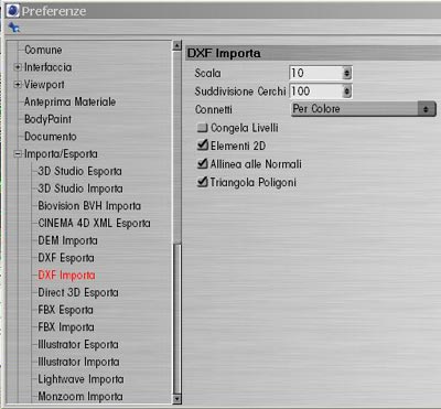

Per il 2d eccoti qui (spesso una immagine vale molto + che 1000 parole):
Ciaoo!! :D

Perfetto..ora mi è tutto più chiaro..un ultima cosa..
quando esporto il 3d da autocad a .3ds e dopo aver selezionato gli oggetti da esportare compare una finestra con le opzioni di esportazione..
nella casella blocchi autocad è da spuntare l'opzione ignora ( ogni blocco è un oggetto)??
