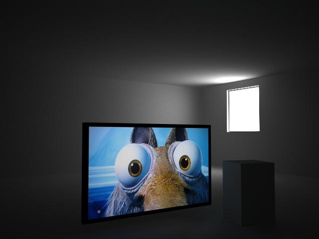

Ciao.
Sto realizzando una texture per lo schermo di un televisore...vorrei ottenere anche l'effetto "luce diffusa" proveniente dallo schermo. Sto usando un advanced material con il solo luminosity layer attivo. Qui ho caricato la mia texture e ho impostato il massimo dell'amount: 1000000. Nonostante ciò, non sono riuscito ad ottenere l'effetto cercato...
Dovrei attivare qualche altro layer...?
Grazie. :)
Andrea

flowbox
Messaggi: 2545
Re: Luce diffusa da schermo tv
Messaggio da flowbox »
funziona normalmente, dipende dalle impostazioni... cosi è con l'amount a uno
tv.rar
(265.43 KiB) Scaricato 137 volte

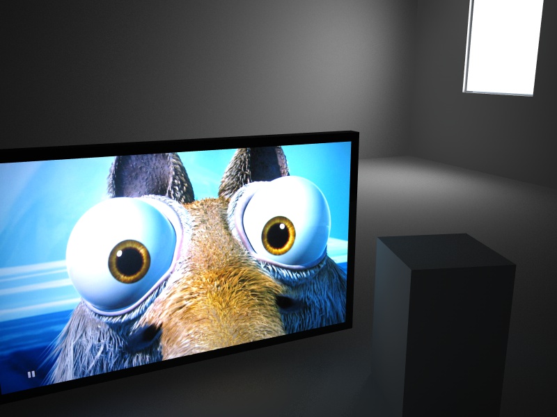

flowbox
Messaggi: 2545
ok eccola per la 11.5... ho cambiato impostazioni , ora l'amount sta a 5
tvaa.rar
(53.83 KiB) Scaricato 123 volte
andmore
Messaggi: 133
Iscritto il: ven nov 20, 2009 9:35 pm
Messaggio da andmore »
Grazie. Molto probabilmente a causa delle luci area che ho dietro il tv per illuminare un altro oggetto, nella mia scena il materiale come da te impostato risulta spento, poco vivido e luminoso...Per cui credo di optare per un solo layer luminosity con caricata l'immagine...
