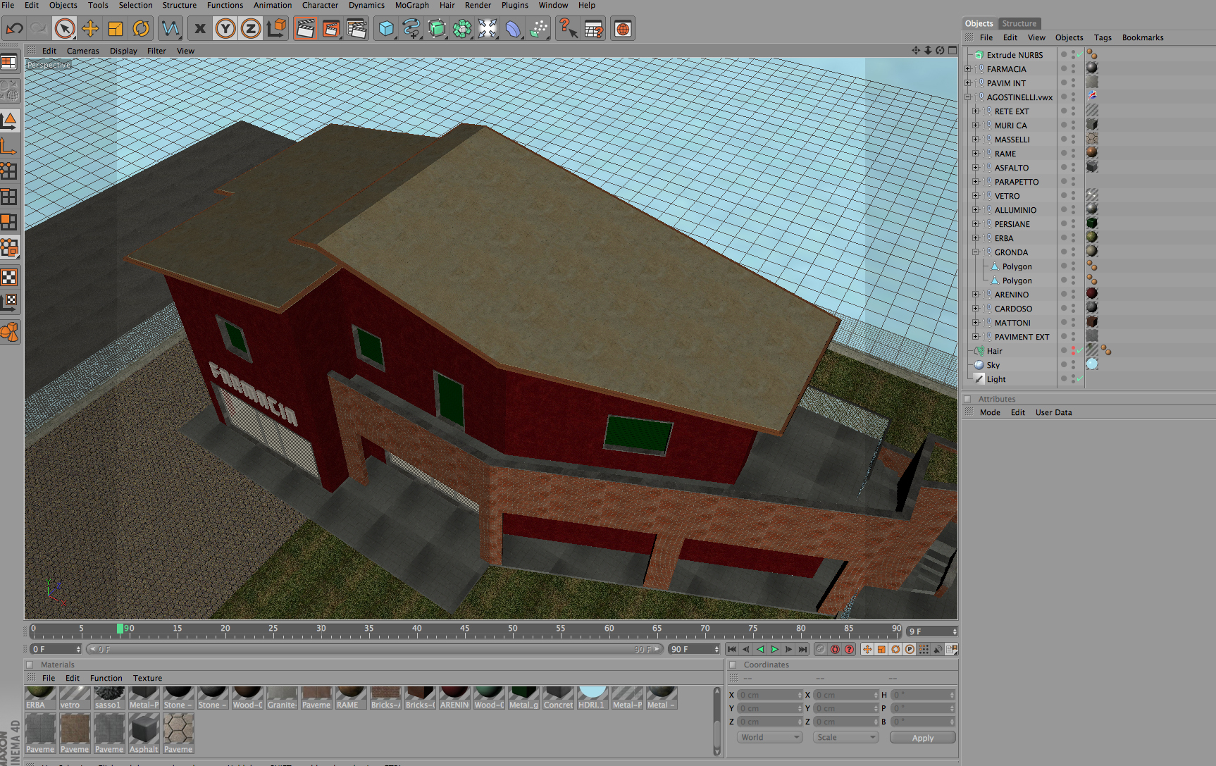

Salve ragazzi, volevo porvi un quesito: devo generare i coppi con TUILE GEN su un tetto alla californiana con le falde smussate.
Non riesco a farlo perchè il Plugin riconosce più poligoni su ogni falda. Vorrei generare un nuovo poligono sulla faccia di ogni falda ma non ci riesco, la linea spezzata NURBS non mi prende i punti, come posso fare?
Non sono bravo a modellare con cinema perchè modello con altri programmi.
GRAZIE

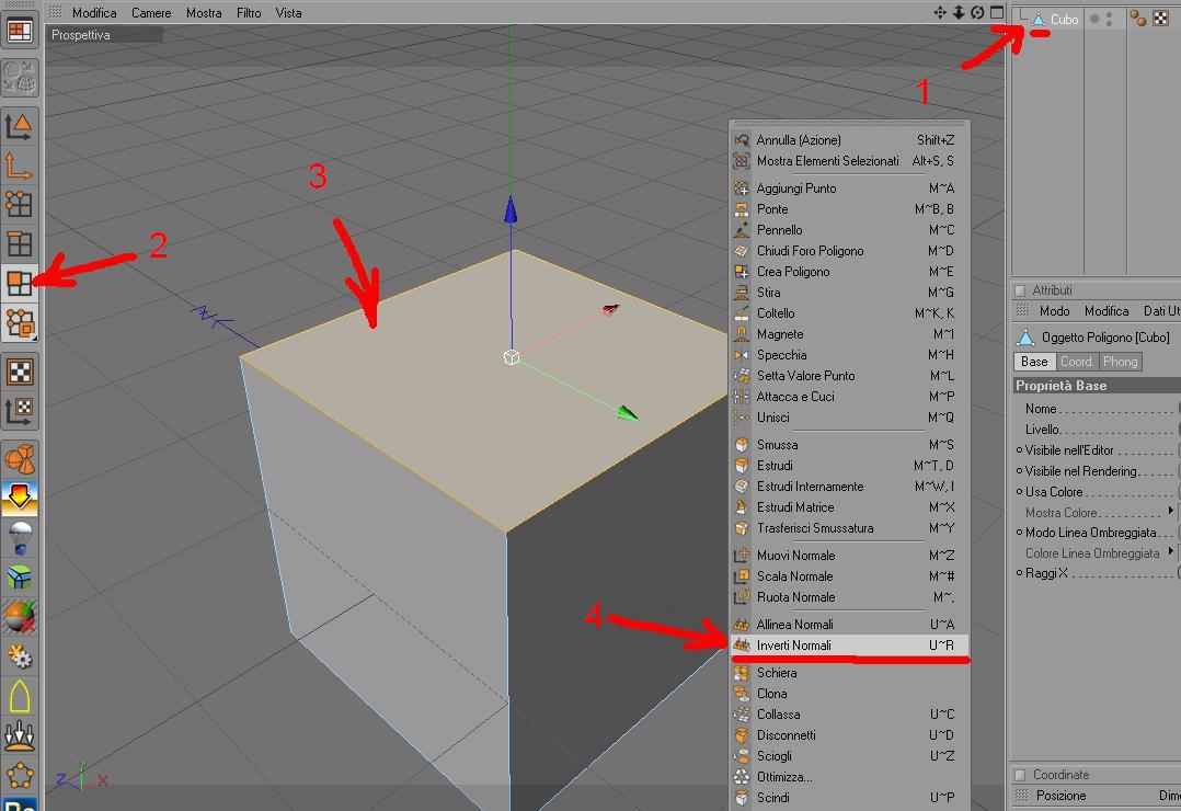

Per il comando inverti (ti allego uno screen veloce): innanzitutto puoi attivarlo solo con un oggetto poligono selezionato (1), usando strumento poligono (2), selezionando la faccia (3) e cliccando col tasto dx (4).

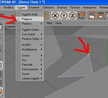

Per il crea poligono ti allego un'altra immagine. devi solo cliccare i vertici da aggiungere (almeno 3) poi cliccare di nuovo sull'ultimo per chiuderlo.
Vedi se ti viene! ;)
