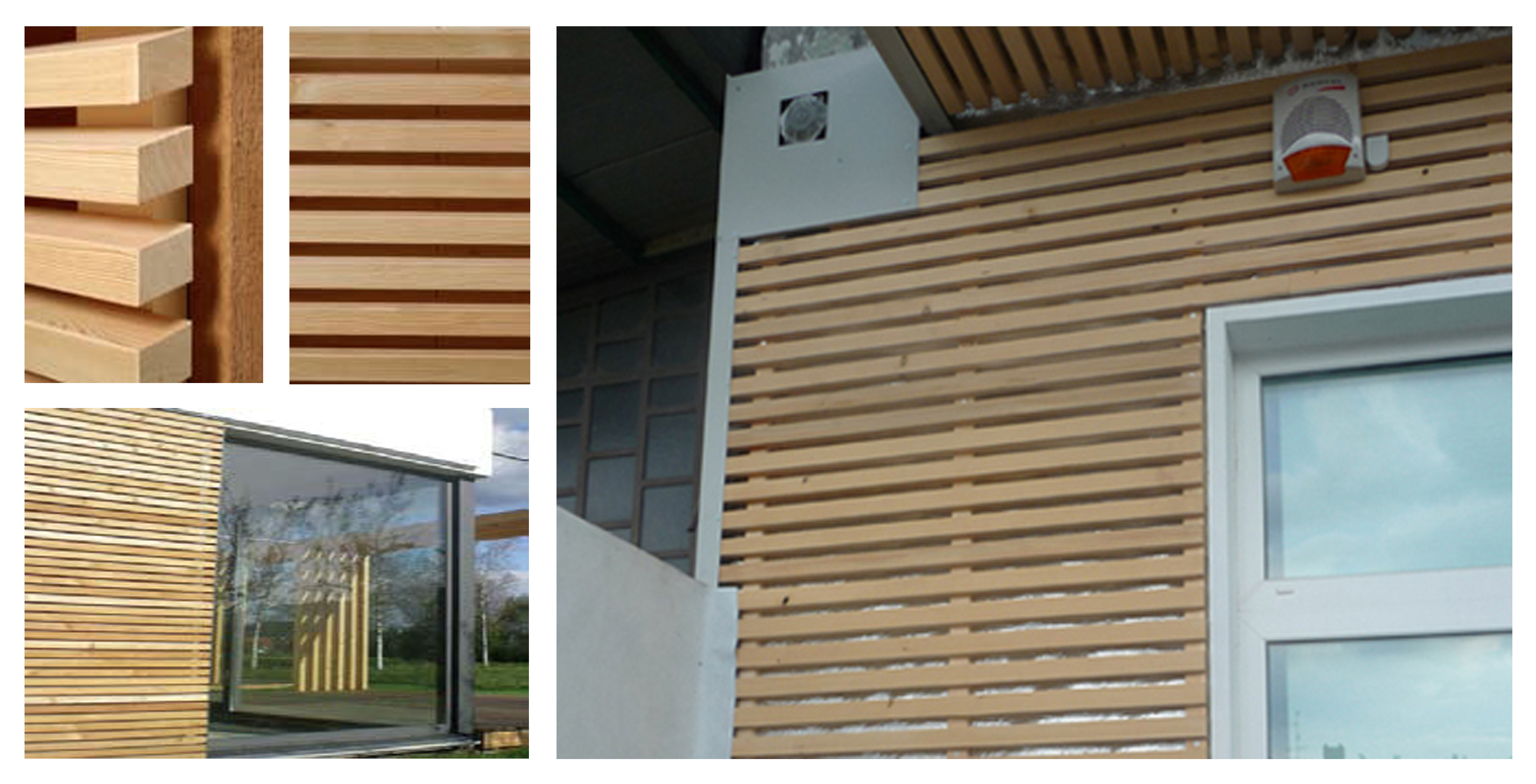

Salve a tutti tra poco dovrò renderizzare un edificio che avrà come rivestimento un "perlinato in legno" come quello riportato in foto qua sotto!
Volevo sapere se mi conveniva modellare le singole assi di legno oppure se riesco a ottenere lo stesso un buon risultato con l'utilizzo di una buona texture? premetto io non so assolutamente niente di come si modella in C4D quindi dovrei fare tutto il lavoro con autocad per poi esportare in .3ds e renderizzare con vray di C4D... aspetto qualche vostro consiglio! intatto vi ringrazio anticipatamente!

ciao! dipende da quanto sei vicino con la camera....io lo modellerei, è senz'altro meglio :)

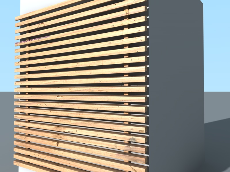

cmptm d'accordo con nex... una textura non va bene perche si vedrebbero i lati con l'inclinazione della camera
comunque con mograph ed istanze di render si fa in pochi secondi ed è leggerissimo..

ops leggo che modelleresti in autocad... noo :)
prendi il file con l'esempio che ti allego:
perlinato.rar
file fatto con mograph, istanze di render
(425.36 KiB) Scaricato 62 volte
è fatto con mograph , cosi vedi come funziona e capisci la comodita, velocita e leggerezza nel modellare con cinema
