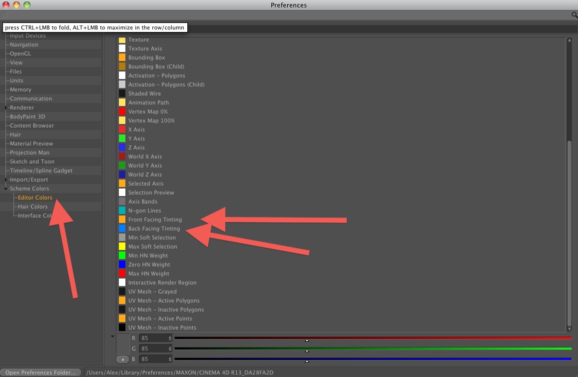

volevo chiedere se c'è una maniera per poter cambiare il colore delle retrofacce di un oggetto che sto modellando,trovo molto fastidioso che abbiano il colore deggli stessi poligoni visibili.
Ho spulciato tutta la finestra degli attributi delle viste ma unica opzione che trovo è quella backface culling che una volta spuntata mi nascone le retrofacce

Per la seconda cosa, quando ruoti premi lo shift e ti quantizza il movimento. Lo puoi credo settare nella configurazione della visuale alla voce QUANTIZZA. Nella gestione attributi della vista.
Se non lo trovi lunedi che sono in ufficio ci guardo meglio
Re: cambiare colore retrofacce "backface"
penso sia la palette giusta da seguire ma all'interno non trovo backface confermo.
per quanto riguarda il fattore snap grazie mille

x intenderci creo un cubo di default cinema me lo da grigio,gli faccio qualche modifica cosi da avere una modellazione un tantino più complessa ma interno resta sempre grigio,nonostante abbia spuntato il colore in blu fucsia ecc ecc..tra l'altro il colore nella palette preferenze delle facce frontali è gialla ma gli oggetti nonostante tutti che creo sono sempre grigi
quanto descritto dal supermz vale per i poligoni selezionati. Non so o meglio non credo si possa applicare un ragionamento simile per i poligoni non selezionati.virgo ha scritto:ti dirò è un valore che ho modificato ma oggetto continua ad avere sempre un colore unico,
