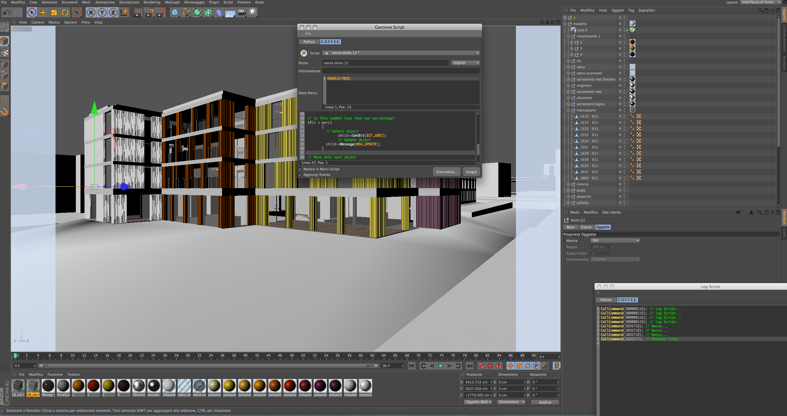

Apri lo Script Manager, dal menù file scegli Nuovo e incolli il codice. Con l'oggetto "padre" selezionato, premi Execute nello script manager. Gli oggetti selezionabili devono essere tutti sotto un unico gruppo, con il parametro "percentage" stabilisci la probabilità di selezione.
Schermata 2012-02-03 a 19.30.24.jpg (74.01 KiB) Visto 2678 volte

Ciao a tutti. Cavolo se mi serve questa selezione casuale!!! Ho fatto tutto quello che c'è scritto ma quando premo esegui non succede proprio niente. Come è possibile?
