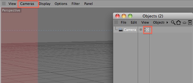

Ciao e benvenuta.
per "guardare" attraverso una camera devi cliccare sul piccolo mirino a fianco del nome, oppure dal menù Cameras scegliere quella che vuoi utilizzare. Probabilmente per adesso stai vedendo tutto tramite la camera dell'editor
Schermata 2012-02-05 a 12.04.00.jpg (35.24 KiB) Visto 582 volte
