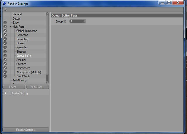

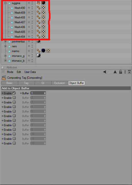

guardando in giro ho più o meno capito come funziona il multipass, però non ho capito come funziona l'object buffer.
in sostanza io volevo importare separatamente un gruppo di oggetti (quindi oggetti + mat degli oggetti con tutti i relativi canali)
ho messo un tag compositing al gruppo e ho aggiunto "object buffer" su multipass. ho spuntato in tag compositing il buffer 1. metto immagini così è più chiaro. come dovrei procedere?
Re: utilizzare il multipass
Anche questo argomento è stato trattato moltissime volte
