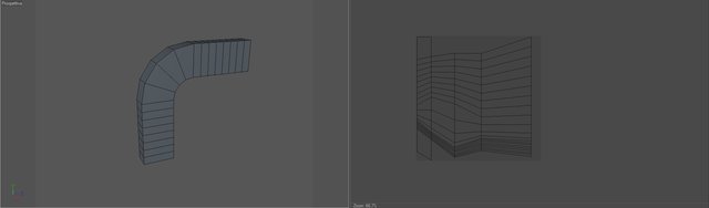

Grazie mille dell'aiuto, sto sperimendando il metodo suggeritomi, ma vorrei approfittare ancora della vostra pazienza per porvi un altro paio di domande sulla questione. Sto utilizzando i comandi di Terrace Uv e di Linea su Uv per distribuire meglio le uv sulla texture e tutto funziona; sono arrivato al punto visibile dallo screenshot...
Come vedete sull'orizzontale i vertici non sono allineati.. devo procedere a selezionare fila per fila e utilizzare il comando Linea su Uv (o scala) ? Questa operazione è fattibile per una geometria semplice come quella postata, ma se la mesh è molto complessa diventa un suicidio.....
Altra cosa, come faccio a mantenere delle proporzioni corrette tra i vari rettangoli nelle Uv? Ovvero, è possibile trasferire le proporzioni della geometria anche nelle uv? Perchè se poi faccio il bake per photoshop, è indispensabile che i rapporti dimensionali siano reali, altrimenti sballano tutte le texture...
Ancora grazie mille per l'aiuto
Matteo
