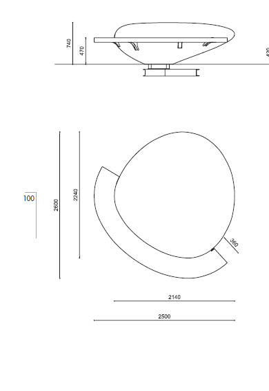

salve a tutti
devo modellare questa seduta particolare, poichè andrà all'interno di alcuni render che devo fare di una piazza sul mare
è la prima volta che mi capita una forma cosi' complessa, qualcuno puo' darmi delle indicazioni su come procedere ?
grazie e buon lavoro!

dai non è difficile,prendi un cubo suddiviso per 4,usi come riferimento le tue immagini nellle schermate delle viste,poi sistemi prima i punti dall'alto,poi quelli laterali,seguendo approssimativamente la tua pietra,poi appena fatto metti il cubo in un hyper nurbs ed è fatto

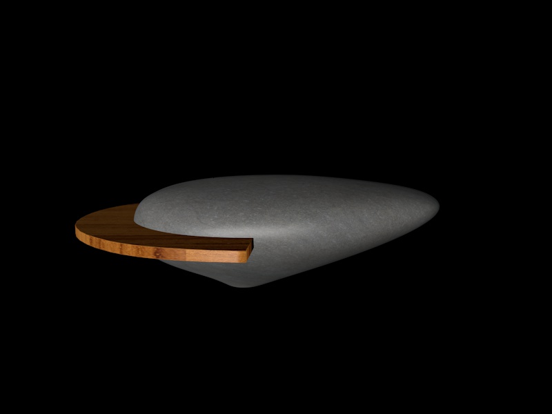

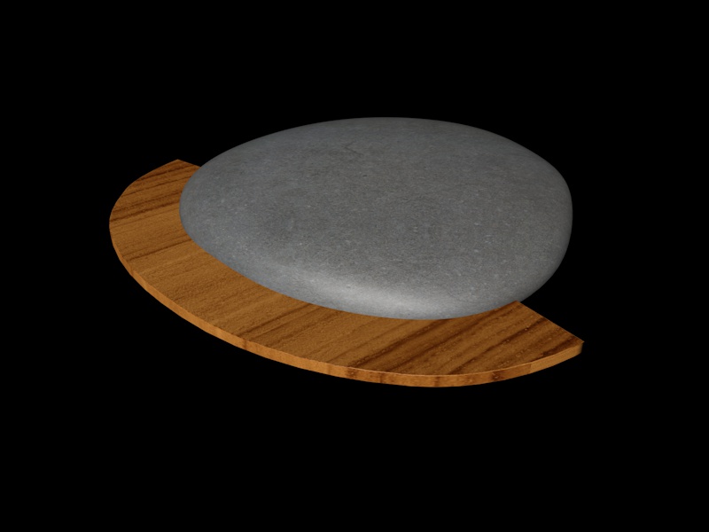

questo è quello che sono riuscito a fare nella mezzora di tempo che ci ho dedicato, purtroppo mi manca l'altro prospetto e credo che dovro' andare ad occhio (si fa cosi' in questi casi vero ?)
è la prima modellazione particolare che mi capita per le mani per cui devo ancora prenderci confidenza
se qualcuno vuol dare un'occhiata al punto in cui sono arrivato, e correggermi/dare consigli mi sarebbe di grande aiuto
grazie! ;)

flowbox
Messaggi: 2545
Re: realizzare seduta_
Messaggio da flowbox »
vedi se ti piace cosi... non è completamente uguale ....
moonstone.rar
(2.1 MiB) Scaricato 72 volte
