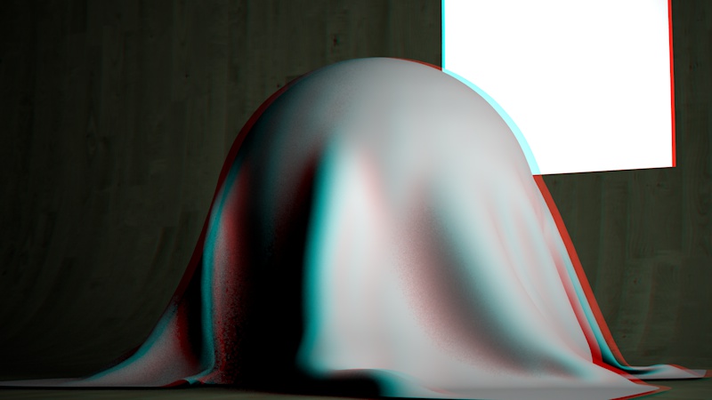

Ti allego un file, ho messo una camera 3D e ho attivato il 3D di cinema, e lui ti genera un immagine, virata, se ti metti gli occhialini lo vedi in profondita' lo sfondo..
ps: non lo vedi benissimo perche' se salta la cromia perfetta tramite i profili monitor, va tutto a quel paese

- messo una camera
- nel menu del viewport ho attivato il 3D in realtime e giustamente lui ti chiede se vuoi attivare la camera 3D anaglifica (blu rossa)
- la puoi aggiustare nei parametri stereoscopico della camera
- attivi i settaggi di rendering anche li il 3D...e fai il rendering
