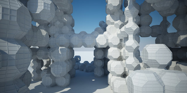

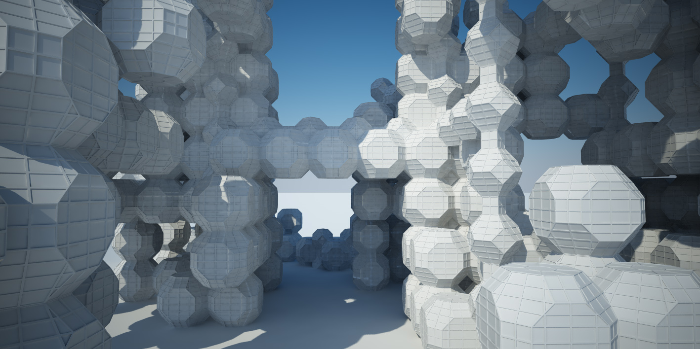

L'illuminazione: per ora ho provato con un background colore bianco mutipler 40, e con phisical sky che si vede in questa piccola anteprima.. il plug che dici dove lo trovo?
La menata di cell rendering è che non mi fa un file vettoriale quindi essendo una vista molto ampia non riesco a regolarne lo spessore delle linee e si impasta un pò troppo per i mie gusti, magari con sto plug ho più controllo non sò?
ti metto un anteprima così capisci meglio

Per Wireshader lo trovi qui: http://www.tools4d.com/?page_id=1102 è un pacchetto di plugin gratuiti, alcuni molto carini. Però appunto è uno shader, quindi non ti risolve il problema del vettoriale. Se devi ottenere un file vettoriale mi sa che l'unica è S&T (che però non puoi usare con vray chiaramente).
Se invece ti basta poter aggiustare lo spessore delle linee nel render, penso wireshader possa bastare

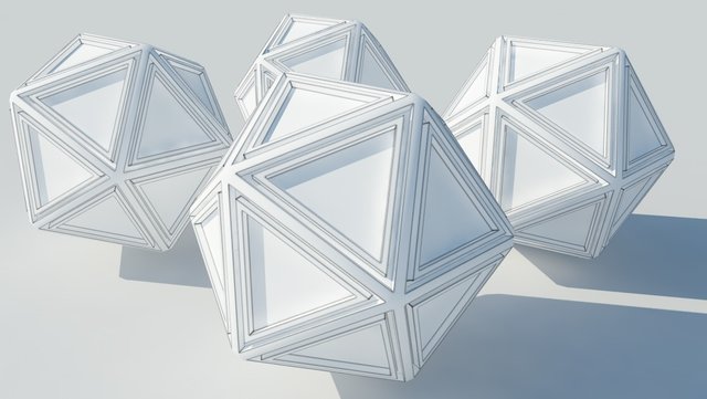

mha senti le istanze non sono niente di che, semplicemente un "clone" di un oggetto. La differenza fondamentale è che un'istanza è una specie di "segnaposto", che solo al momento del render viene sostituito con l'oggetto originale a cui fa riferimento; questo ti permette di avere tantissimi duplicati di una cosa, senza che il peso del file cresca e senza che si appensatisca eccessivamente il tempo di render. Se fai un Cerca qui sul forum vedrai che ne abbiamo parlato qualche volta, anche recentemente.
Per quanto riguarda il wireframe: praticamente tutti i plug-in "sentono" le suddivisioni della geometria; sketch&toon è quello che da più opzioni permettendo di includere o escludere alcuni aspetti (come le pieghe sotto un certo angolo, l'outline dell'oggetto, ecc), quindi forse è quello più versatile. Che problemi avevi riscontrato nell'usare S&T ?
A limite, senza scomodare plugin di sorta, potresti fare una prova usando il vrayDirt nel diffuse del materiale: c'e' una comoda opzione ("2nd with inverted normals") che in pratica ricalca i bordi di un oggetto e non dipende dalle sue suddivisioni. Forse giocando un po' con i parametri riesci a ottenere l'effetto che cerchi. Ti allego un esempio sia di istanze che di vrayDirt così puoi vedere se si adatta al caso.

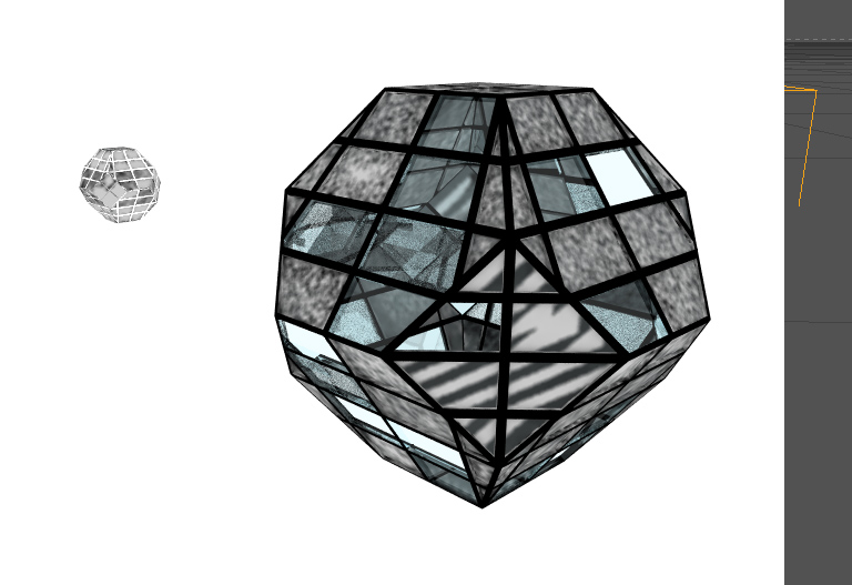

Ho notato che da skp, se esporto un collada della mia scena, e lo apro con cinema , cinema mi riconosce tutti i componenti gia come istanze quindi teoricamente mi pesa molto poco rispetto a un obj della scena e è buono perchè ho tutto gia suddiviso e selezionabile però... ahimè c'è un però che mi fa impazzire :
Sicuramete sarò ignorante ma perchè un oggetto poligono simboleggiato nella barra degli oggetti a dx con un triangolino blu con 3 puntini , non si può rendere un oggetto? premendo c...
al di la di questo problema che non so come risolvere quando vado a dare i materiali come ho sempre fatto fin ora, mi fa sto scherzo qui ovvero macchie di leopardo ovunque, disturbi di ogni tipo ecc ecc che devo farE?

Per le macchie è difficile risponderti non avendo l'oggetto sotto mano, potrebbero essere superfici sovrapposte, normali invertite, o altro.

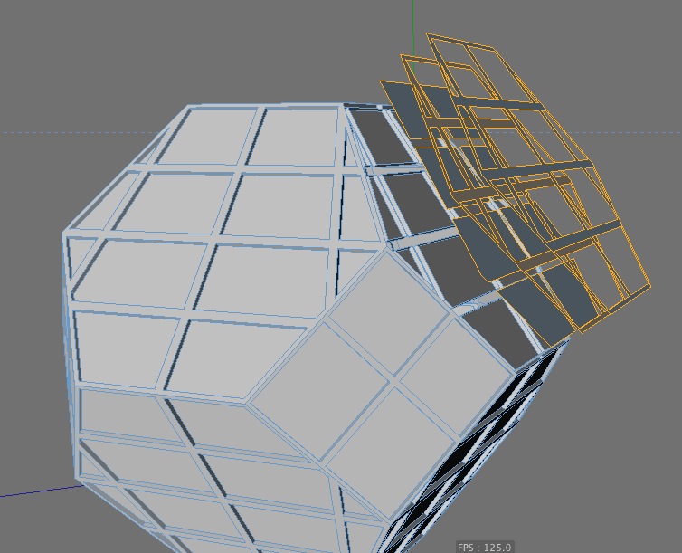

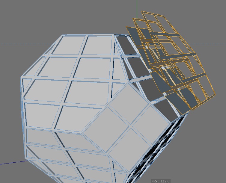

Ok quello dell'oggetto ok quindi faccio connetti e cancella di tutte le facce e ottengo un oggetto unico no? stop
se vuoi guard qui mi pare cosi strano, sono tutte istanze come mi hai suggerito tu di un gruppo chiamato ottaedro, all'interno di questo gruppo ci sono il telaio, e le varie facce divise in pannelli e finestre, ma i pannelli sbroccano dici che è un problema di normali?

Prima di tutto c'e' una delle facce che è spostata di -5000 unità sull'asse Z (ID48) quindi quella dovresti riportala dove deve stare (basta che azzeri dal pannello coordinate il valore di Z e clicchi Apply).
Poi, non so se è voluto o è frutto dell'esportazione, ma su ogni pezzetto dell'ottagono c'e' un tag Normals che è la causa dei bordi neri, se non è voluto ti consiglio di toglierlo.
Su ogni "lato" dell'ottagono ci sono almeno 4 strati di superfici sovrapposte, sicuramente in render ti farà casino.
Quando avrai eliminato questi problemi puoi selezionare tutti i pezzetti (ID..) dentro l'ottagono e fare connect&delete, dato che le istanze fanno riferimento all'oggetto nullo Ottagono, se connetti i pezzetti al suo interno non dovrebbe cambiare niente nella scena e la alleggeriresti ulteriormente.
Ultima cosa, puoi selezionare tutte le istanze e attivare l'opzione Istanze di Render come ti dicevo ieri, per non appesantire il render.
