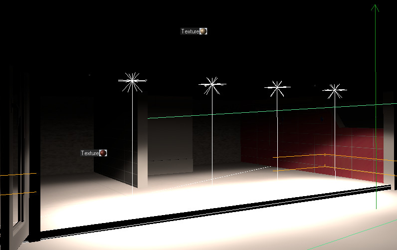

Ho impostato con V-ray delle luci area sotto una mensola e una luce area sotto ad un punto luce di forma quadrata, il problema che mi capita è questo: Prima di lanciare il render, nella scena riesco ad visualizzare l'effetto delle varie luci creato dalle IES ed luce area, poi però quando renderizzo non c'è nulla, come se non ci fossero.
Non riesco a capire qual'è il problema!
Vi ringrazio.

L'intensita l'ho impostata ad : 1 ; Power (lumen) 15000
Forse devo aumentare l'intensità della luce ? ..Perchè ho notato che se le IES le metto quasi attaccate al pavimento si nota l'effetto!
Se le sposto sopra la mensola nulla..
Vi posto l'immagine , è solo una regione del render.. ho il pc lentissimo :((

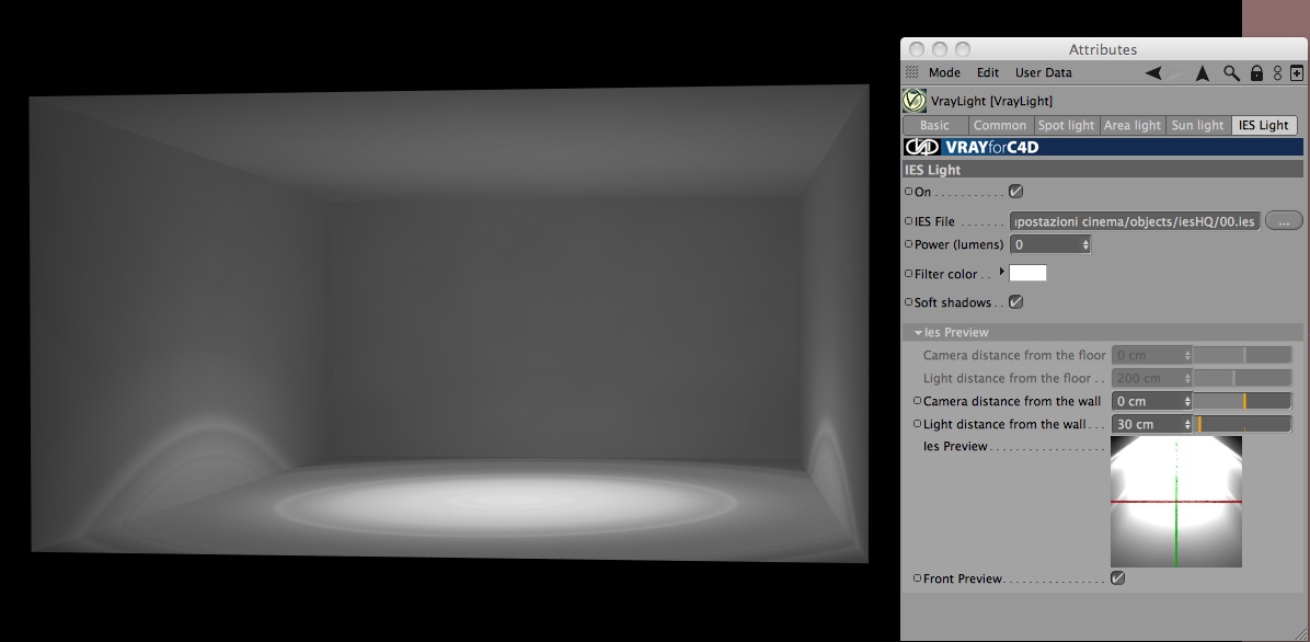

quando usi le IES, se lasci il Power Lumens a 0 la luce prenderà l'intensità "reale" scritta nel file ies, mentre se gli dai tu un valore prenderà quello. Quindi a seconda di dove le hai messe, di quanta luce c'e' in scena ecc, si vedranno più o meno. Fai una prova con 0 e vedi che succede..

Nulla, l'ho messo a zero il Power - lumens ma niente ..Nel render nn esce nessun effetto luce Ies..
E' proprio strana questa cosa..

Controllata la scala del disegno? Lavori in centimetri? Controllate le misure? Magari potrebbe essere per quello
[edit]
Hai un sole o cielo fisico? Altre fonti di luce? Usi la phisical camera? Se hai l'esposizione parametrata sul "sole" non hai altra strada che aumentare l'energia emessa dalle luci artificiali (o abbassare l'illuminazione del sole).
[/edit]

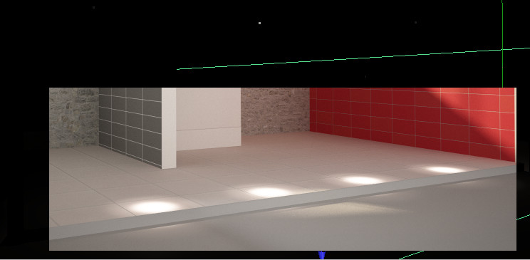

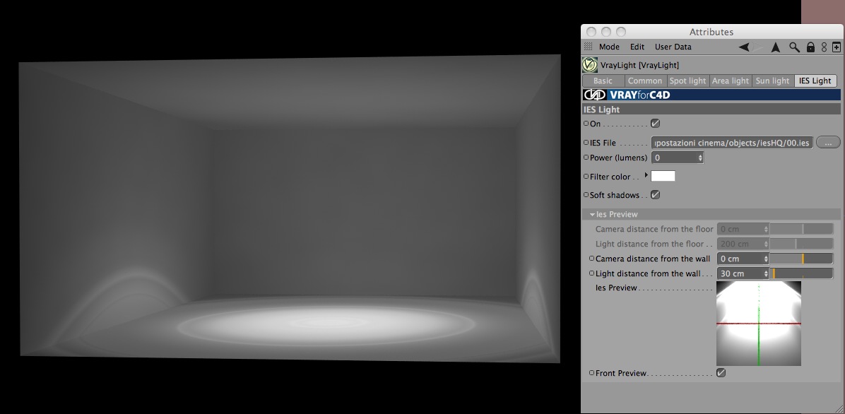

Bhe le ies rappresentano la distrubuzione della luce, quindi l'effetto è normalmente visibile anche "a terra", dipende chiaramente dalla ies..

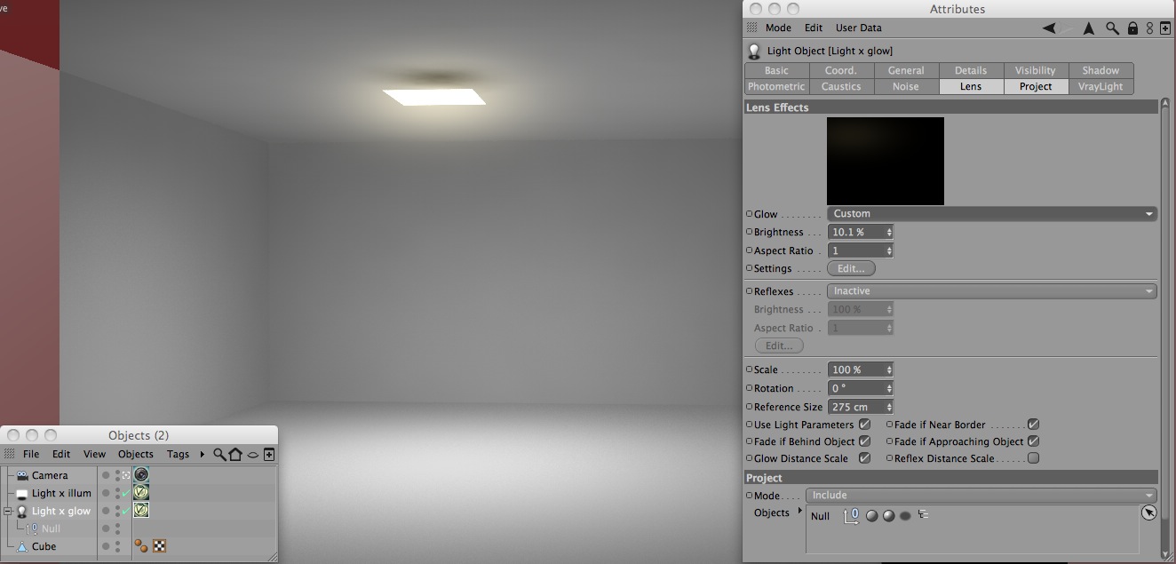

Per quanto riguarda l'alone della luce nell'immagine che hai postato non c'e' un modo diretto in vray per ottenerlo (almeno fino al prossimo update in cui pare saranno aggiunti glow e flares). E' possibile però usare il post effect Lens Effect (attivabile nelle impostazioni di render) e con qualche accorgimento sfruttare gli effetti Lente della luce standard di cinema. Dato che questo effetto va in base all'intensità della luce e le intensità tra vray e cinema sono diverse, non è facile controllare il glow; oltretutto funziona solo con alcuni tipi di luci (non con le area ad esempio). La soluzione migliore quindi è creare un duplicato della luce ed usarlo solo per fare il glow, facendolo agire esclusivamente su un oggetto nullo (tramite il pannello Progetto della luce standard di c4d) escludendo così la sua influenza sull'illuminazione.

visualtricks ha scritto:Bhe le ies rappresentano la distrubuzione della luce, quindi l'effetto è normalmente visibile anche "a terra", dipende chiaramente dalla ies..
Sei un Maestro..
Adesso provo..Grazie!

L'ho provata è perfetta..
Per la luce IES potresti allegare la luce che hai utilizzato nell'esempio..
Io ho le famose 30 luci IES del corso "Architect" però quella che hai usato tu non c'è! :)
