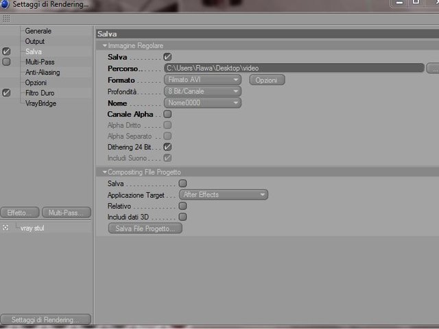

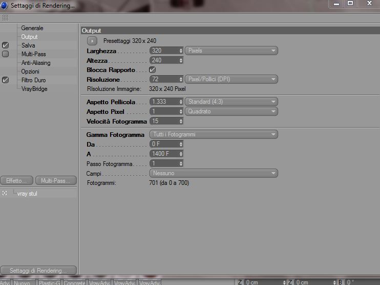

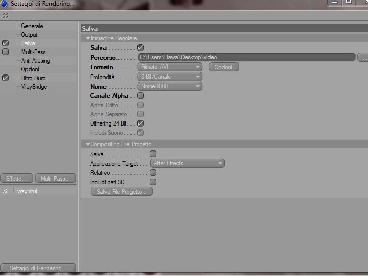

bene. allora sono arrivato a un livello un minimo soddisfacente per l'illuminazione esterna. quindi farò il video solo dell'esterno, si dovranno accontentare. solo che non riesco a salvarlo, a creare il filmato insomma.
Vi allego le immagini dei settaggi di render che ho impostato. Non capisco, non mi permette di renderizzare l'avi. Come vedete ho creato una cartella sul desktop dove vorrei mandare il video, e quando faccio partire il render mi chiede se voglio sovrascrivere il file, se dico si mi dice che è impossibile scrivere il file. se dico no il render comincia, renderizza tutti i frame, e quando finisce mi salva soltanto l'ultimo frame come fosse un immagine, un render normale insomma. che devo fare?
