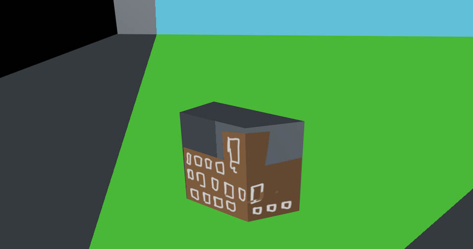

Il problema è che se proietto un livello di photoshop su un cubo, se
l'immagine non lo copre tutto, in fase di rendering si vede la parte
interna del cubo (grigia - non mappata).
Su alcuni tutorial che ho seguito on-line questo non accade:
devo settare qualcosa nelle preferenze o da qualche altra parte?
Allego un'immagine per far capire meglio di cosa parlo.

beh certo l'oggetto si vedrà sempre per intero anche nelle zone in cui non è stato mappato.
Infatti per ottenere un risultato ottimale dovresti modellare l'oggetto in modo che abbia la forma di massima dell'oggetto finale che vuoi ottenere e poi mapparla con Projection Man.

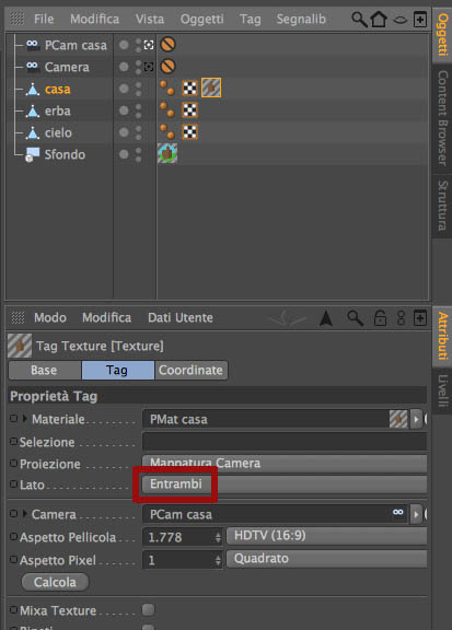

alla fine, ho capito cosa dovevo settare:
nel pannello tag della sezione attributi della texure applicata all'oggetto, nel menu a tendina "lato"
dovevo settare "entrambi" io inizialmente lasciavo "fronte"
Problema risolto!
Grazie mille per il tempo dedicatomi! :)
