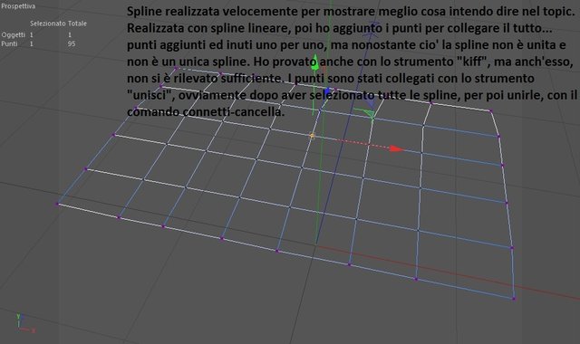

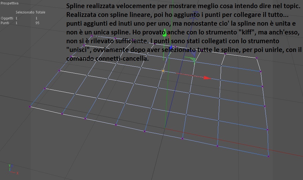

Ciao a tutti, dovrei realizzare un progetto dove al suo interno c'è anche una rete elastica fatta di corde. Avevo pensato alla spline dinamica che mi sembra la soluzione più corretta, ma aihmè, non viene come vorrei.

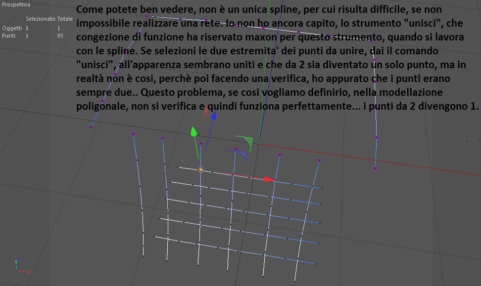

Nelle spline lo strumento "unisci" non sembra funzionare, infatti dopo aver reso le spline un unico oggetto, selezione due punti da unire e con lo strumento "unisci" all'apparenza i punti da 2 divengono 1, ma in realtà poi facendo una verifica, ho appurato che i punti sono sempre 2 e quindi quando si applica la spline dinamica viene un disastro come si vede nell'immagine 2.
Come potrei ovviare a questo problema? Se non ci fosse soluzione, c'è qualche altro metodo valido, per creare una rete elastica unita, dove far cadere degli oggetti su di essa?
Grazie a tutti

visualtricks ha scritto:ciao, io andrei proprio per un'altra strada.. userei un piano a cui dare il tag Cloth, fissando i punti sul perimetro. Il tutto buttato dentro un atom array x fare la griglia... anche se dipende poi da che tipo di interazione deve avere dopo
Non male questa strada, solo che come dicevi tu stesso, l'interazione che deve avere è esattamente come quella di una grande rete... per farti capire; hai presente quelle reti rotonde nei parchi divertimento dove si salta sopra? Ecco l'oggetto dovrebbe fare esattamente cio'... o meglio la rete dovrebbe essere cosi elastica da rilanciare l'oggetto su e farlo rimbalzare per 2-3 volte. Ho provato un pò con i settaggi del clothing, ma non si riesce a fare quello che voglio realmente ottenere.
Con le spline si riesce a replicare quell'effetto della rete abbastanza bene, solo che le spline non diventano mai un reale ed unico oggetto unito con un solo punto in tutti i punti.
Secondo me bisogna far presente a maxon questa cosa affinche migliorino l'aggiuntura delle spline. Io ancora non ho capito xchè lo strumento "unisci" delle spline, non funziona come lo strumento "unisci" della modellazione poligonale? Voglio dire quando si lavora in punti, nella modellazione poligonale e si selezionano 2 punti da unire questi poi realmente divengono 1 solo punto, cosa che invece non accade con le spline e, succede che all'apparenza sembrano uniti in un solo punto, ma poi se sposti i punti che hai unito, ti accorgi che sotto c'e' anche l'altro punto. Bha!
