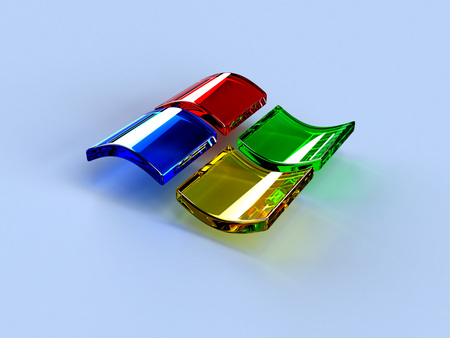

Salve a tutti,
vorrei ricreare un effetto del genere a livello di materiale e riflesso come immagine allegata.
Il massimo risultato ottenuto è questo...
Sapete darmi delle dritte per creare il riflesso bianco? Graziemille a tutti.

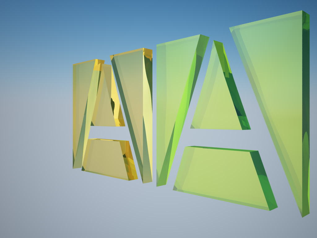

ed ecco cosa sono riuscito a fare...

oltre che lavorare sul materiale lavora anche sulla scena,
il tuo riferimento ha un piano su cui riflettere i colori,
e l'illuminazione è data da un pannello di luce, non da un cielo e un sole,
poi prova anche a smussare gli spigoli....
ciao gp

Ciao Pino.
si diciamo che è la scena da risprodurre. L'immagine è quel cubotto con la A.
Pero' non riesco a riprodurre il pannello di luce.Hai centrato il mio obbiettivo.
Non riesco a crearlo. Sai aiutarmi?
Grazie.

dovresti utilizzare una luce area e dargli un tag vraylight
