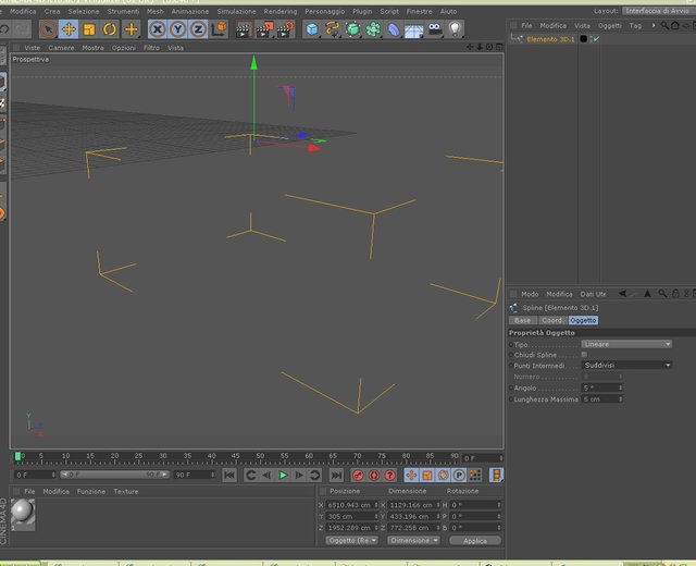

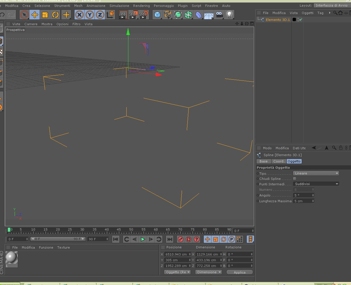

mi riallaccio a questo argomento perchè mi sta capitando lo stesso problema
mi sono creato delle linee 3d in allplan (sezioni per poi unire con la loft nurbs), ma quando le importo in cinema non le vedo, nel menu' filtro sono attivate, come è stato consigliato, ma non riesco a capire per quale motivo non le vedo :shock:
allego l'immagine, ed il file
grazie!
ciao____
a.zip
(76.21 KiB) Scaricato 57 volte
62VAMPIRO
Messaggi: 3807
Re: visualizzare le spline
Messaggio da 62VAMPIRO »
Sbaglio o è attivato un Layer? Se sì, può essere che sia disattivata la visibilità dell'oggetto (in questo caso della spline) dentro al Layer?
morph
Messaggi: 2000
Messaggio da morph »
concordo con vampiro, potrebbe essere colpa del layer, potresti fare uscire le spline da quel layer ed eliminarlo :)
