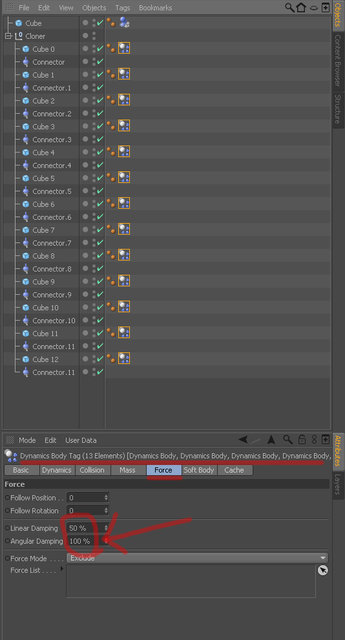

volevo solo condividere gli ultimi progressi che ho fatto con questa benedetta corda
allora la migliore corda finora l'ho fatta con "Ball & Socket" connector. è quella che si conporta + realisticamente (secondo me) e sulla quale ho + controllo
ecco due orribili filmati:
http://www.youtube.com/watch?v=GVi-niG2 ... e=youtu.be
http://www.youtube.com/watch?v=UcS_njgf ... e=youtu.be
Nello screen si vedono i valori che bisogna modificare per fare un modo che la corda non oscilli in eterno
A questo punto dal punto di vista della simulazione sono + che soddisfatto. L'unico problema che rimane è sostituire gli orribili rettangolini con una corda vera e propria.
