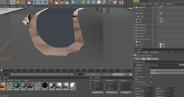

Salve. Ho un problema con Cinema. Io ho importato un progetto da Autocad (salvandolo in 3ds). Nel mio progetto ci sono dei solidi di forma non regolare. Devo applicare dei materiali su di essi(es. materiale "mattoni"),e nonostante abbia fatto "detriangola", mi applica un materiale che non coincide per niente con la materiale da me scelto, del tutto irregolare. Ovviamente se lo applico su un cubo creato al momento me la inserisce.Io penso dunque siano i solidi importati il problema. Come posso risolvere? Anche perchè questi solidi dovrebbero essere zone di verde quindi dovrei inserire l'erba, e mi fa problemi anche su quello (anche perchè non posso aumentare i segmenti poichè è reso modificabile).
Avete qualche soluzione per far inserire correttamente i materiali su questi solidi? o devo rifarli da zero direttamente su Cinema? Nel secondo caso,come devo fare per avere un corretto profilo? Ho provato a disegnarci sopra una spline ma non so come si fa per estruderla.
Aspetto una vostra risposta,spero possiate darmela il più presto possibile perchè ho una consegna tra pochi giorni!
Grazie mille!!!

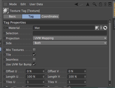

Ciao Aliz,
probabilmente hai i materiali proiettati in modalità UVW Mapping... cambia la modalità di proiezione in Cubica.

Messaggi: 3978
Località: Torino
Re: Gestione materiali su solidi importati da Autocad
Messaggio da Arkimed »
Seleziona il tag del materiale e negli attributi dal menu Projection imposti Cubic.

Messaggi: 3978
Località: Torino
quando selezioni il tag del materiale (non il materiale nella finestra Materiali, ma il tag a fianco dell'oggetto nella finestra Oggetti) negli attributi ci sono diverse opzioni... tra queste c'è un menu a tendina che si chiama Projection e probabilmente leggerai UVW Mapping. (vedi allegato)

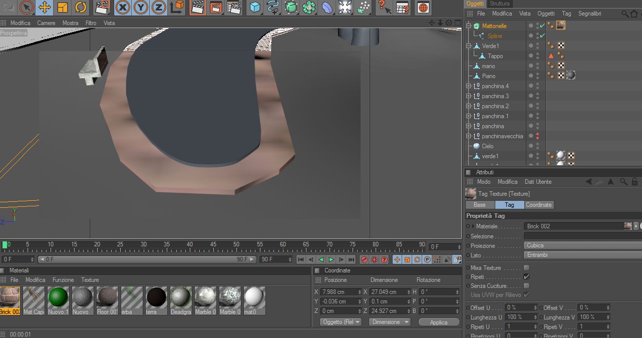

Ah, okay fatto. ma il problema sussiste.

Scusa ma l'oggetto che hai mappato non è importato...è una spline estrusa. Tra l'altro dall'immagine non riesco a capire la forma che ha... vuoi provare a postare il progetto? se puoi zippala (compresa la texture in questione) e postala.
aliz
Messaggi: 8
Iscritto il: mer gen 11, 2012 5:54 pm
Messaggio da aliz »
Ho provato sia su oggetti importati e ho provato creandone altri con la spline estrusa.ora ti mando il progetto,spero che tu riesca a capirci qualcosa, mi scuso già per il disordine. per quanto riguarda il materiale, alla fine non è proprio quello che userò , mi servono delle piastrelle grigie chiaro. quella mi serviva per fare una prova, quindi mettici tu tranquillamente un altro.
