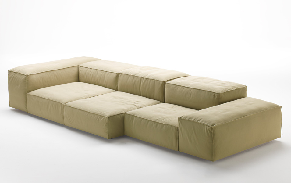

Buongiorno a tutti,
ero indeciso sulla sezione, nel caso mi scuso anticipatamente.
Vorrei modellare il divano allegato (probabilmente versione pelle) e ho già preparato l'elemento seduta con cuciture e "ciccia" adeguata... ma ora è il momento di renderlo reale aggiungendo le pieghe che si presume siano più profonde in corrispondenza dei bordi... che distorcano le cuciture e siano parecchio casuali.
Che strumento mi consigliate di usare?
Ho provato spostando punto per punto e l'effetto non è male ma ci metto una vita non essendo un solco uniforme e avendo bisogno di parecchie pieghe che siano diverse fra i vari moduli del divano stesso.
Ho provato con il pennello ma mi sembra venga fuori un formaggio più che un cuscino
Ho provato stropicciando in vari modi ma vien fuori un sacchetto del pane in carta :)
Devo provare con un deformatore FFD?
Altre idee?
Grazie

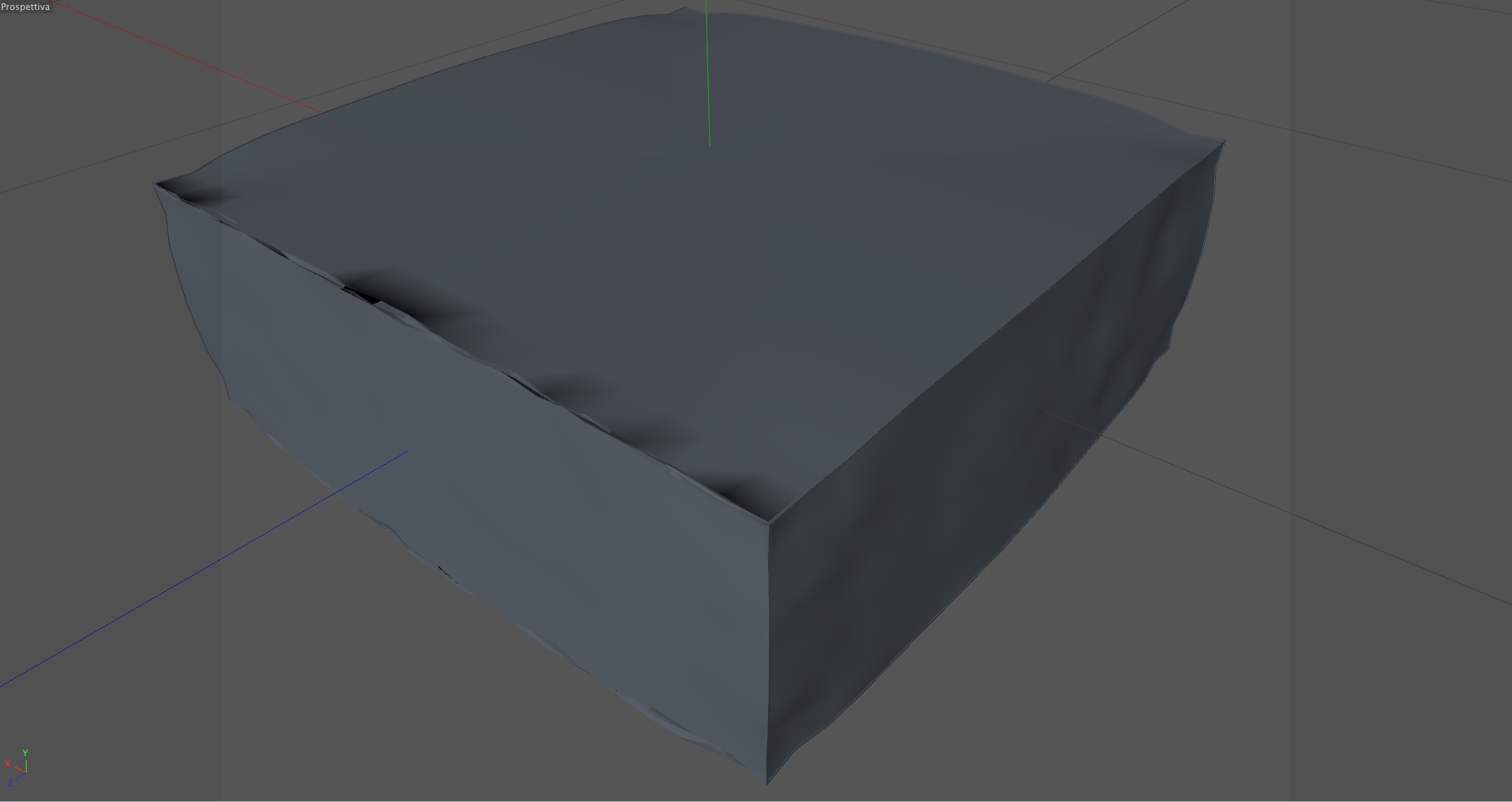

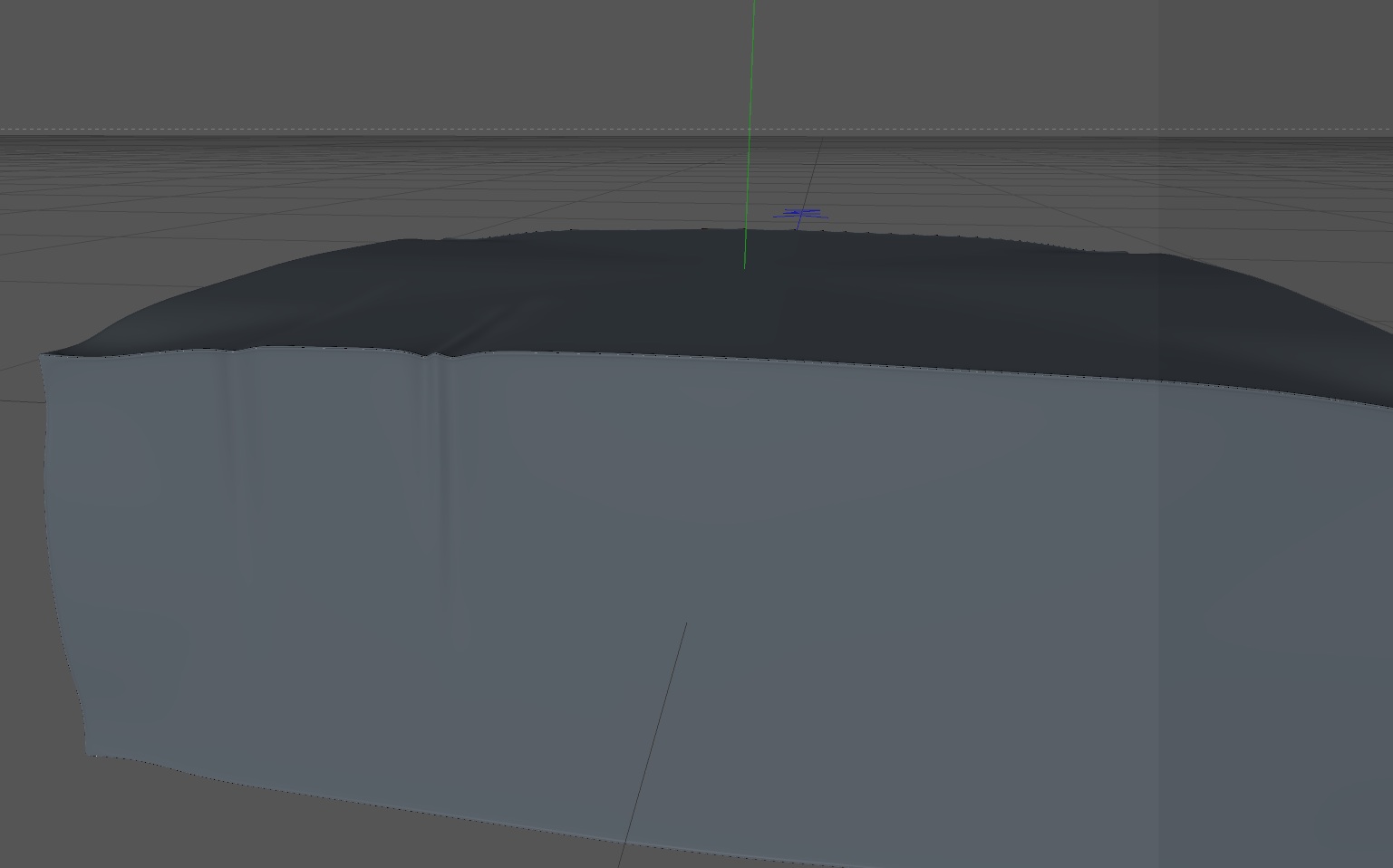

niente da fare non riesco...
se stropiccio includendo le cuciture i poligoni si impastano come nell'immagine lato sinistro del cuscino, se stropiccio escludendo le cuciture viene un effetto morbidoso ma non si vedono pieghe.
Se invece trascino i punti viene proprio la piega definita e mi sembra più normale ma credo ci voglia una vita

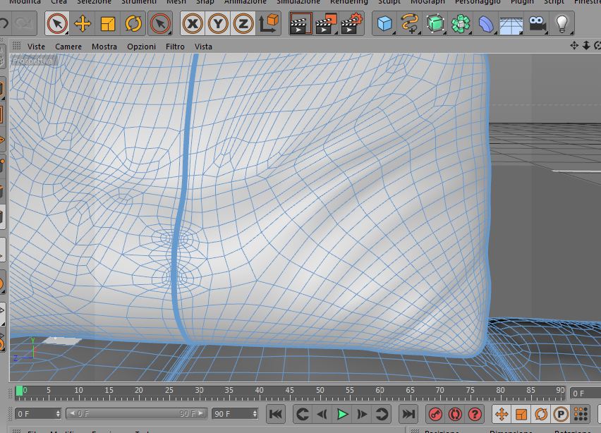

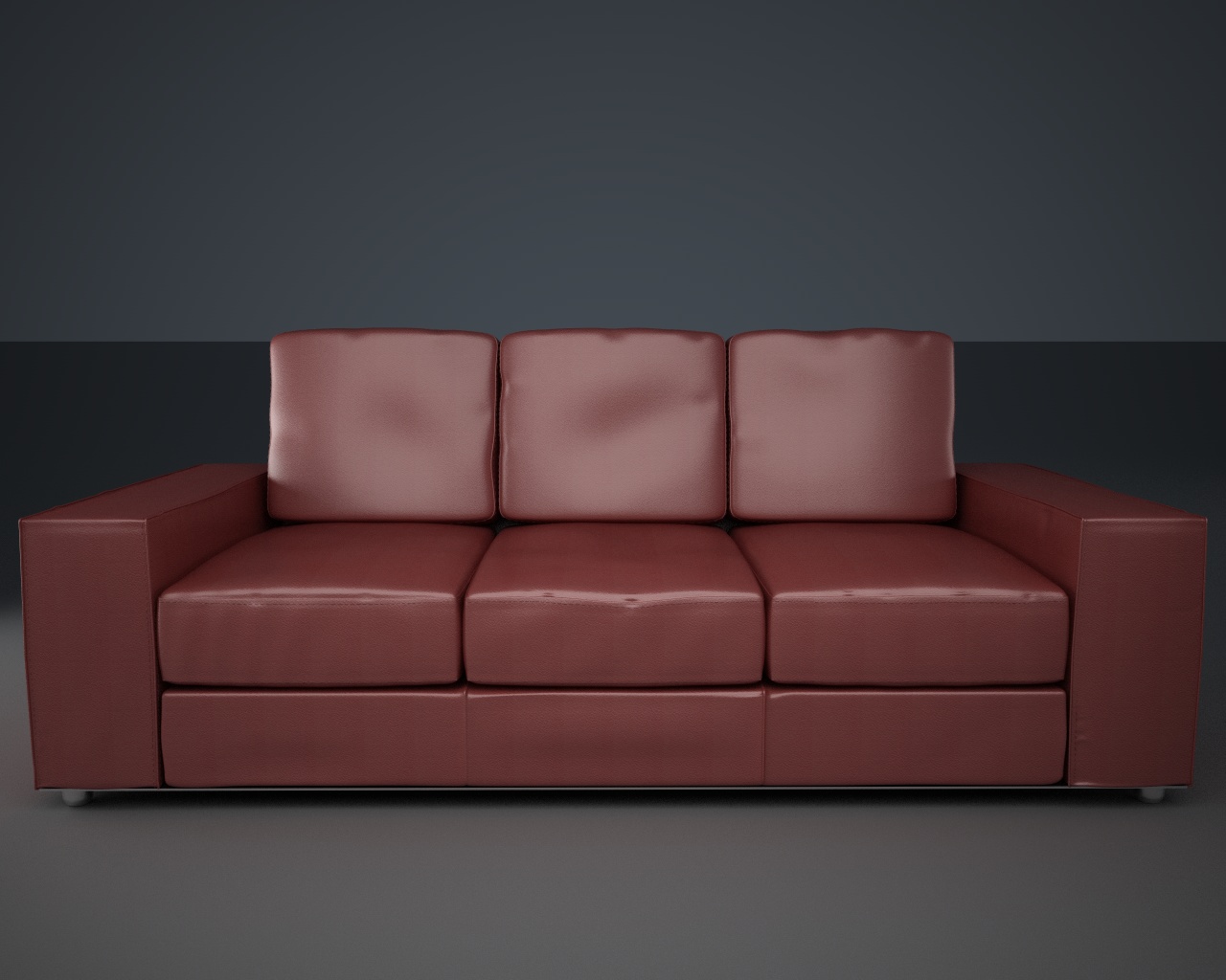

Ciao a tutti..io è da un paio di settimane che ho scoperto cinema 4d e mi sto cimentando nella modellazione di un divano e nella foto si vede fin dove sono arrivato ed ecco il problemone..le maledette PIEGHE..ahahaha..ho comprato un modello di quelli fatti e ho più o meno intuito come fanno.
Immagino facciano P2P, ma mantenendo una foto guida in trasparenzea per far seguire ai poligoni la forma delle pieghe ed è qui il problema:
- nel modello scaricato si nota come il modellista abbia ruotato i poligoni pur mantenendo la forma originale del cuscino (mesh?) e allineando i lati dei poligoni alle linee della piega, ma come faccio a spostare i poligoni (nella fattispecie ruotarli) pur mantenendo inalterata la superficie della parte da modificare in seguito?.

..in effetti hai ragione e ho provato ad usare qualcosa, tipo l'oggetto formula e anche cloth (che mi sembra sia davvero utile per dare forma ai cuscini)..di fatto ho visto che con la tecnica P2P si ottengano risultati assolutamente straordinari, solo che, essendo abbastanza inesperto, ci sono delle cose che ancora non riesco a fare, tipo quello che si vede nella foto che ho messo qui sotto..per dare le pieghe il modellista sembra che abbia messo un centro dirotazione sull'angolo inferiore destro del cuscino, abbia orientato di conseguenza i poligoni (senza triangolarli), ottenendo così l'orientamento desiderato dei lati, per poi, con la tecnica P2P, gonfiare o meno le pieghe. Esiste qualche plug-in in particolare che muove la maglia dei poligoni in quel modo?.. :)
autumnkeys ha scritto:perché non usare delle mappe di displacement, invece di suddividere il modello in una quantità esorbitante di poligoni?
..grazie del consiglio, non so cosa siano visto la mia più totale inesperienza, ma proverò anche questa strada..secondo te il modellista del cuscino che ho messo in foto ha utilizzato le mappe displacement? :?
