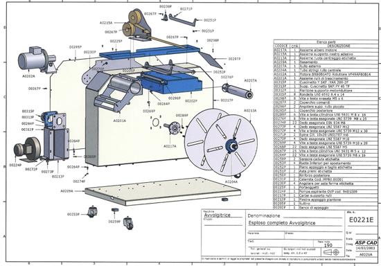

Ciao hai ragione non ho specificato...Intendo avere un oggetto e fare l'esploso con cinema o, se non è possibile come farlo? cioè che programma ci vorrebbe? INVENTOR o simili e poi importare in cinema?

ciao a tuttiò.. beh saper usare cinema fino a quel punto ne sono capace anche io, il problema è che se voglio ottenere qualcosa di professionale e con le descrizioni non credo sia il metodo giusto. Ora, la domanda è conseguenza di questa considerazione : con cinema si può ottenere un'esploso (esempio di un frullatore come diceva visual) in maniera professionale come ad esempio si può ottenere con inventor o solid works?se si, come si può ottenere ?

Perdona me se non riesco a farmi capure...Dunque fare un'animazione a buon livello con cinema mi riesce ma non essendo esperto di esplosi vorrei capire come si può fare una distinta con la lista di tutti i "pezzi". So che con inventor o programmi simili si può fare l'esploso e la distinta in maniera automatica (conosco discretamente inventor)ma siccome non ho più inventor mi chiedevo se con cinema si può fare una cosa del genere(vedi allegato). Spero di essre stato più chiaro :)
