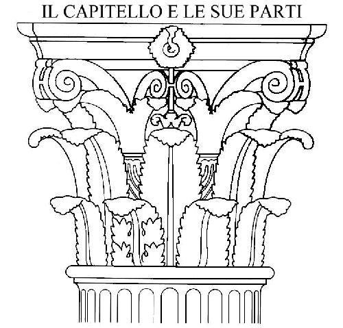

Ciao a tutti i forumisti cinemaquattroddisti,
ho un problemino che per me è un problemone enorme. Sto cercando di modellare un capitello, in fattispecie ho preso come riferimento questa foto scaricata da internet.
Ok son riuscito a fare la colonna, la base e la parte in alto, ma non so proprio come iniziare a fare il corpo centrale, con tutte quelle foglie e ghirigori vari...Qualcuno potrebbe darmi qualche dritta su che tipo di modellazione utilizzare e a grandi linee, come procedere???
Grazie mille a tutti.
Ciaooo

Ciao Seymour,
sicuramente non è un'impresa semplice, ma il consiglio che ti posso dare è quello di vedere e modellare ogni singola forma come un elemento distinto e non come un tutt'uno... naturalmente poi alla fine li unirai per ottenere l'oggetto finale.

e stavo pensando alla stessa cosa..magari fare metà e poi usare una simmetria...come modellazione dici che è meglio quella punto x punto?
Grazie mille per la risposta super veloce comes sempre.

Si in simmetria sicuramente... più che altro ci sono molti elementi ripetitivi che dovrai modellare una sola volta e poi duplicare.

Arkimed si riferiva alla modellazione della parti songole (foglie, decorazioni etc) quindi unite in un unico oggetto ("connetti").
Prima di partirew con la modellazione point to point ti consiglio di analizzare ogni singola parte...
Ad esempio le foglie le puoi ricavare con un piano e i giusti tagli (box modeling).
