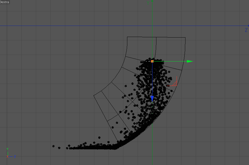

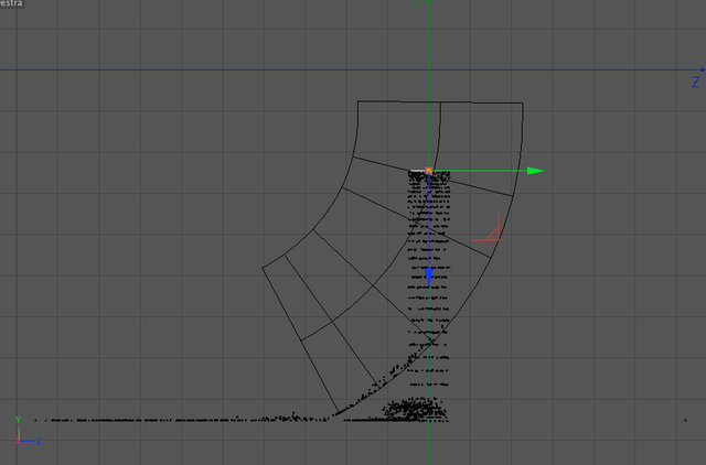

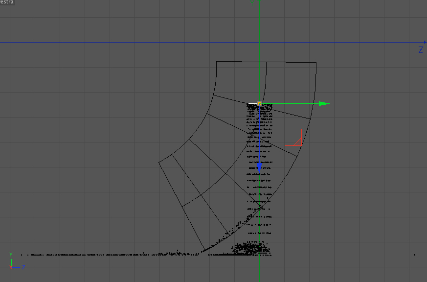

struttura progetto
struttura progetto
se riduco la dimensione le dinamiche non funzionano correttamente

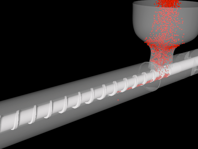

esempio di quello che sto cercando di fare
