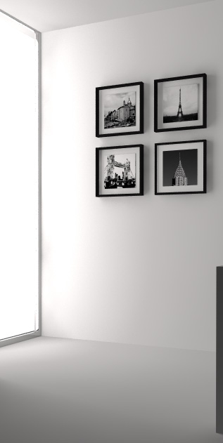

salve ragazzi
ho un problema, come dall'immagine postata i quadri sembrano galleggiare sulla parete, questo nonostante abbia controllato che la geometria si intersechi con il muro.... sto facendo mille prove ma non riesco a risolvere....
sul muro ho un materiale con solo diffuse colore rgb 235/235/23 una sola luce area a sx ....CM lineare 0.9/ 0.6 2.2 LWF
soluzioni.....grazie

prova a ridurre lo specular della texture applicata al muro....

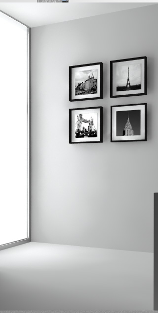

ciao Aetan
già provato ...questa second aimg elimando il vetro della finestra ..sembra migliorare ma non tanto

secondo me l' effetto è dato dalla riflessione della cornice sul muro...se ne riduci la riflessione o ne riduci la nitidezza dovrebbe andare meglio..

elimina innanzitutto "trace specular" perchè quello è un fake specular diciamo, quello reale è dato solo dalle riflessioni, perchè in effetti è solo una riflessione della luce. Lascia quindi solo la spunta a trace reflection, dai un IOR a 1.2 circa e il glossiness reflection portalo sullo 0.3-0.4 e vedi che ne esce... poi darei un po di contrasto aumentando il bright multiplier a 1.2, lasciando il dark come l'hai già messo, così mette in rilievo ancora meglio le ombre :)
