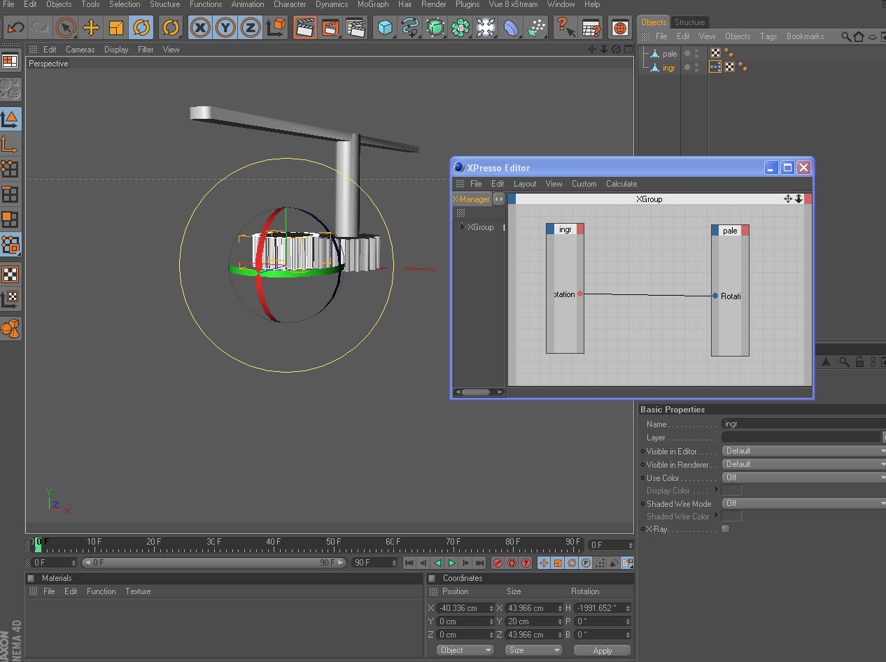

con expresso è molto semplice
dammi un minuto e ti faccio un esempio esplicativo

eccolo
ora se ruoti ingranaggio... ruotano anche le pale

ops ho sbagliato... cosi ruotano nello stesso senso
aspetta

hehehe eccolo
rotazioneok.rar
(17.26 KiB) Scaricato 95 volte

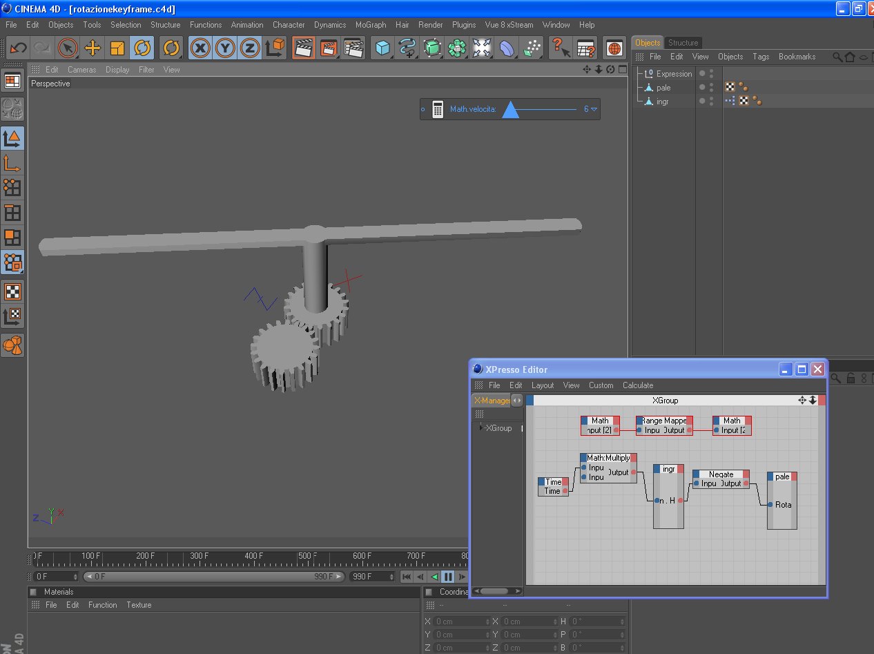

gia che c'ero te ne ho fatto uno che gira quando clicchi play con velocita regolabile tramite slider
rotazionekeyframe.rar
(18.3 KiB) Scaricato 81 volte

Dato che non ho molta esperienza con expresso, mi potresti spiegare come fare a impostare Multiply nel "Math Multiply" e a lasciare solo la spunta "input" nel "Math" in alto a destra?
Tutto ciò serve per calcolare la velocità di rotazione adatta, giusto?

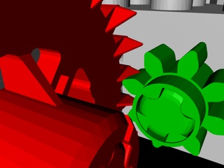

Come ho detto sopra, ho due ruote diverse (è un modello che ho scaricato dalla rete)... Dunque mi ritrovo con i denti di una delle due che intersecano i denti dell'altra...sfruttando tag come "Corpo solido" o simili può risolvere il problema?
