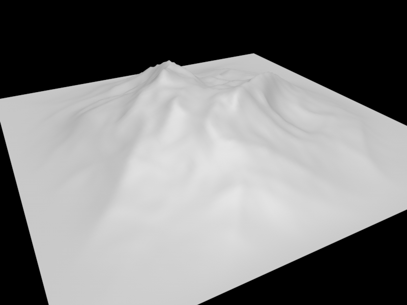

ora quindi mi ritrovo con questo file importato in cinema rappresentante il territorio.

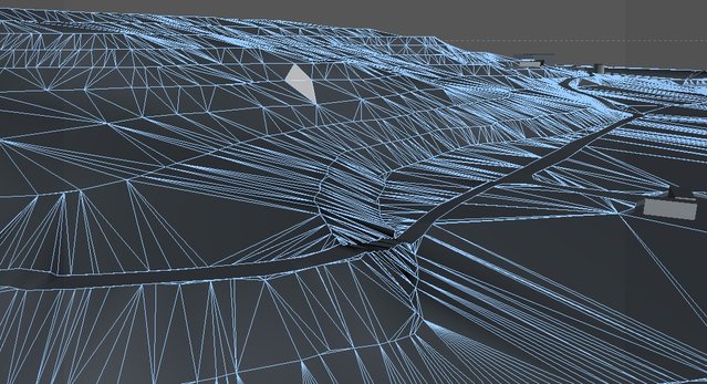

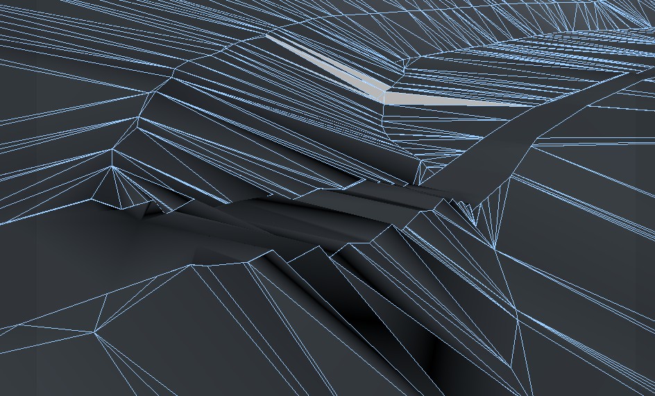

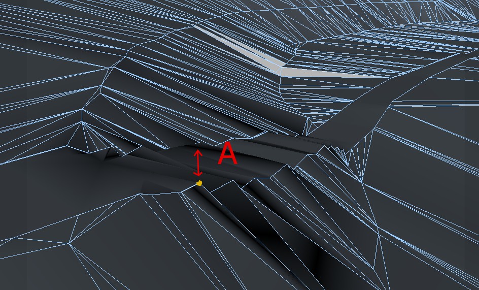

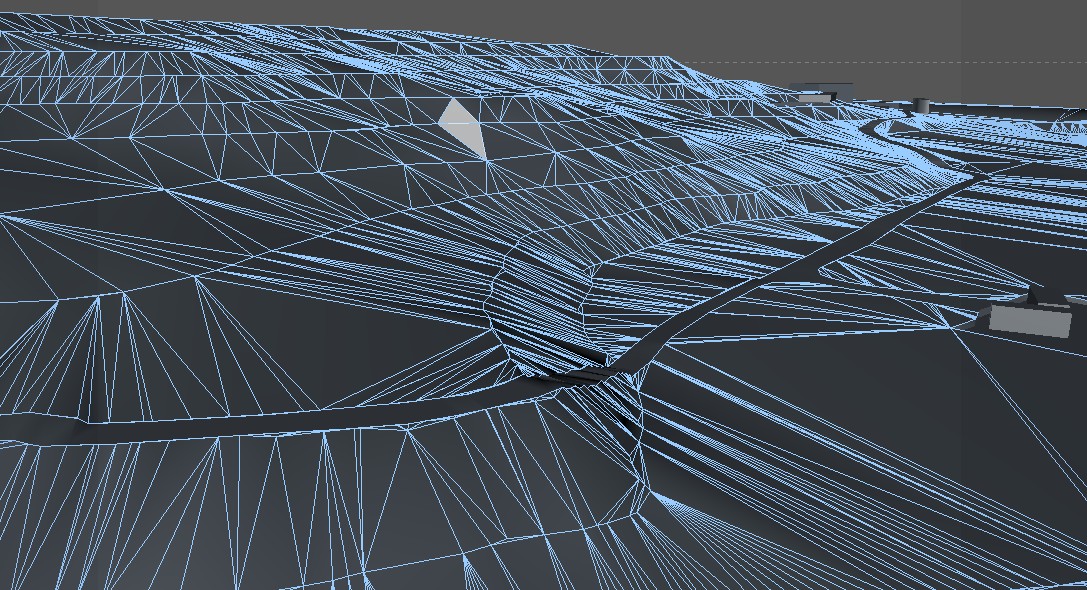

questa è l'immagine complessiva delle mesh, come potete vedere, c'è una mesh unica che dovrebbe rappresentare questa strada che attraversa il territorio...ma come potete vedere dalla immagine che segue,
praticamente ho una moltitudine di punti infinita che mi rende la strada una poligonale troppo spezzata che non mi serve a nulla.

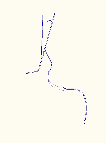

l'ultima immagine invece è un cad della giacitura della strada che dovrebbe adattarsi al terreno, senza creare tutto sto casino.

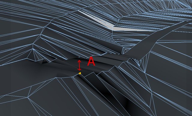

Soluzione A:
Spostare ogni singolo punto sull'asse Y fino ad avere una strada e relative scarpate omogenee.

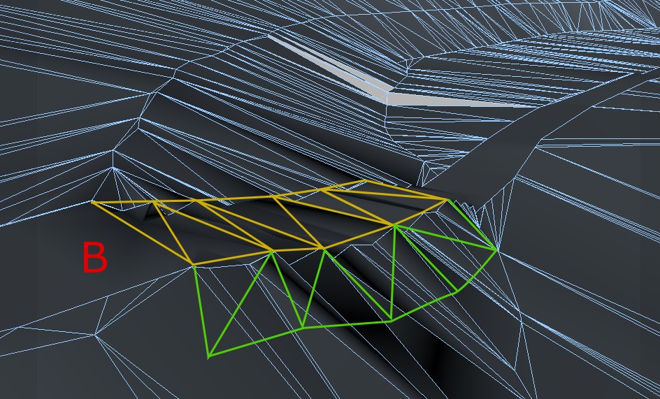

Soluzione B:

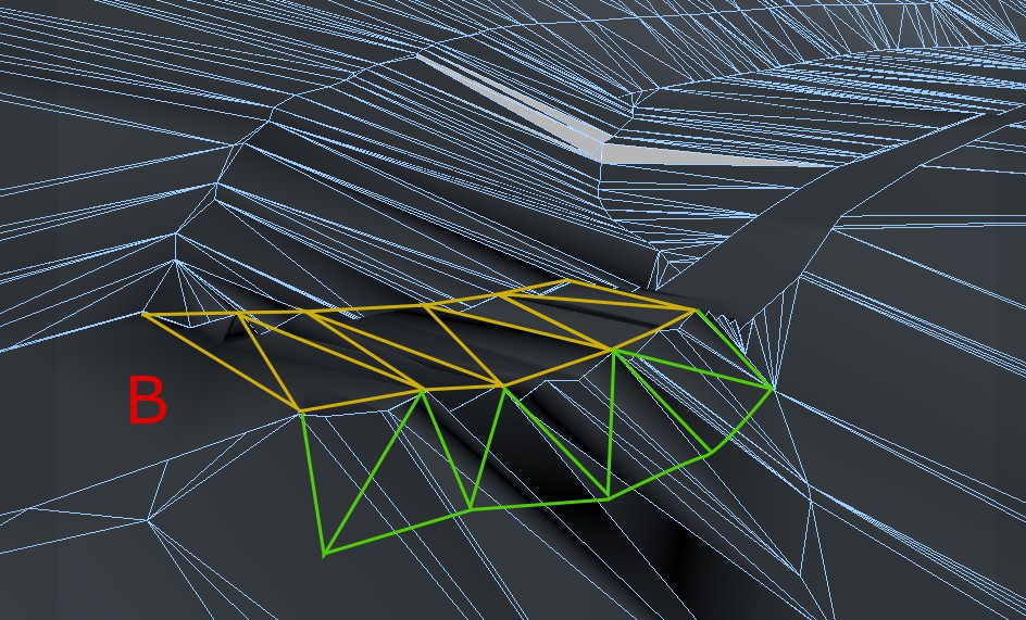

Ricreare nuovi poligoni per la strada (colore giallo) e scarpate (colore verde), cercando di utilizzare i punti della mesh rovinata.

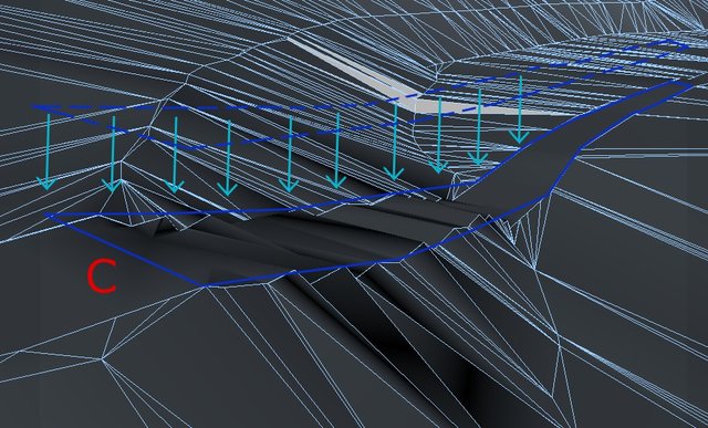

Soluzione C:

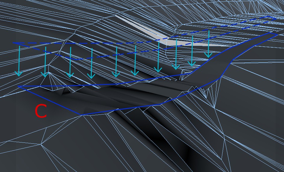

1- Crea una spline che contorna la sagoma della strada;
2- Trascina la spline al di sopra della mesh rovinata;
3- Con il comando Proietta (Modo piano XZ), proietti la spline sulla mesh roviata;
4- Inserisce la tua spline dentro una Estrusione NURBS, nella voce Movimento inserisci 0,X,0 (la X decidi tu il valore)
5- cerchi di aggiustare la strada intervenendo sui punti della spline.

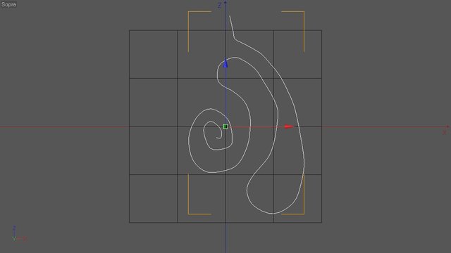

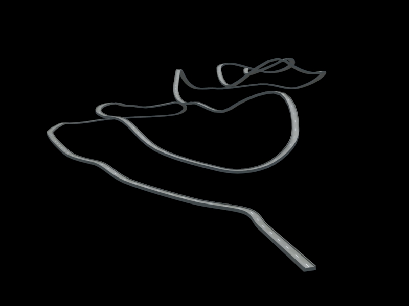

il modo per realizzare un percorso tortuoso su un tereno in pendenza è questo:

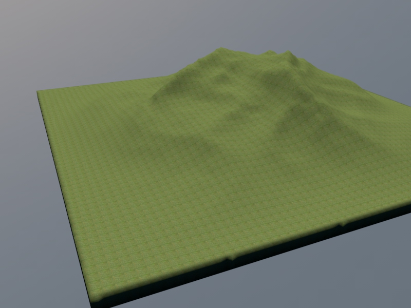

1- avere una mesh il più pulita possibile del terreno su cui inserire il percorso, io ho preso una semplice landa.
2- duplicare il terreno e spostarlo più in basso, farne un unico oggetto e unire i bordi per ottenere un solido

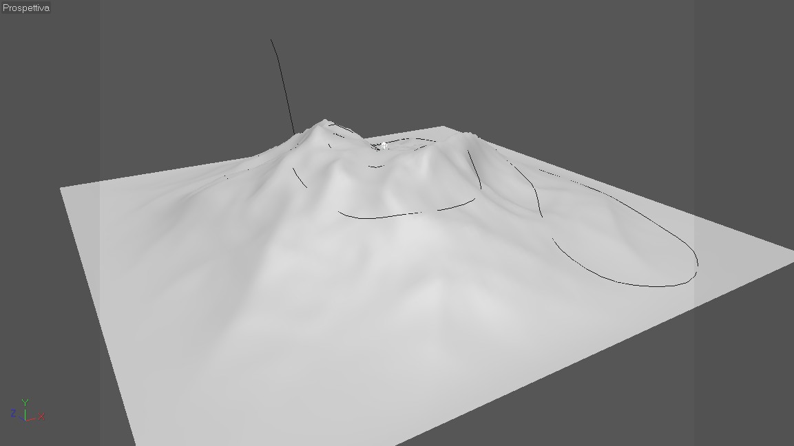

3- creare un percorso con una spline, a voi decidere quale spline utilizzare
4- proiettare la pline ceata sul terreno attravero il comando "proietta"

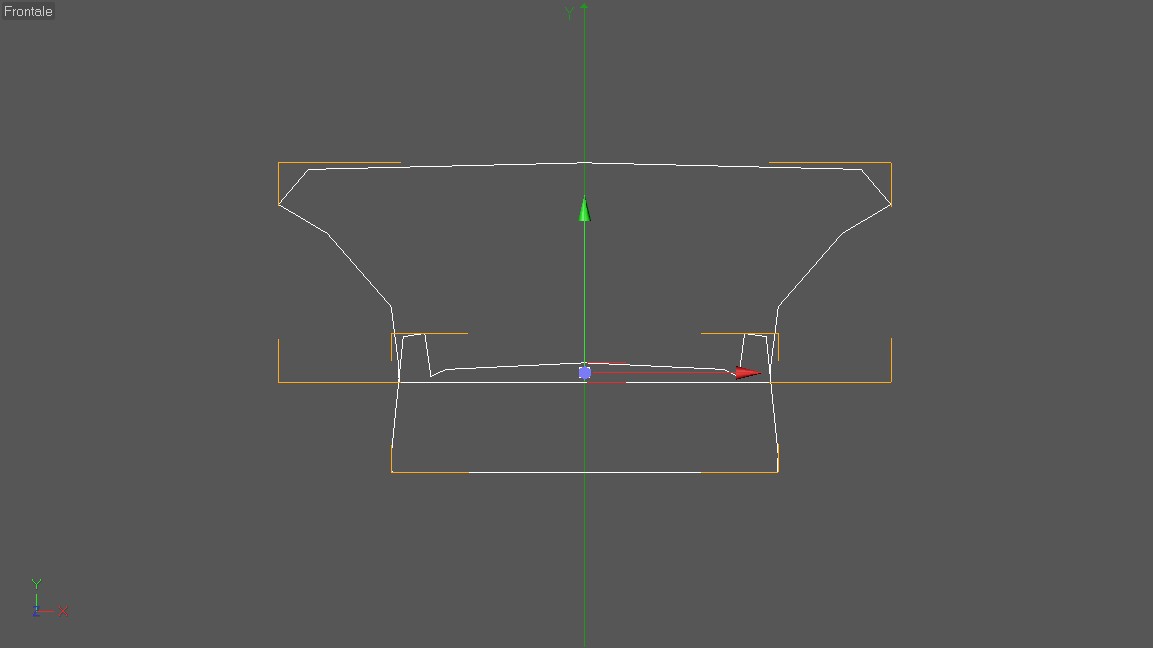

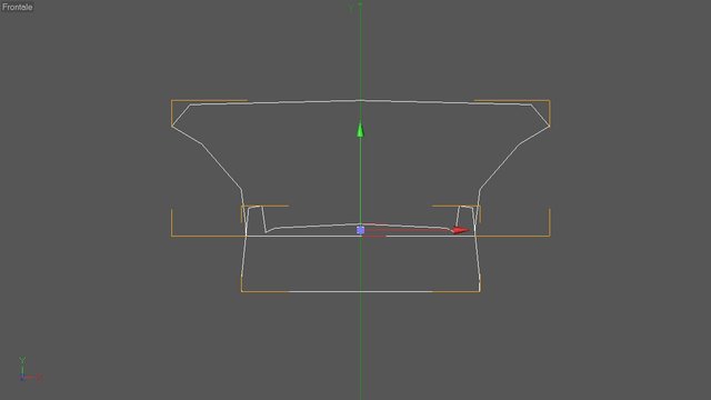

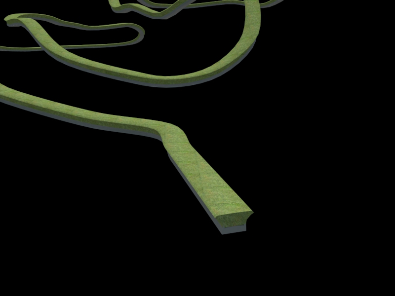

5- a questo punto bisogna creare 2 spline che rappresenteranno le sezioni dell'asfalto (rilevato) e dello scavo (sterro)

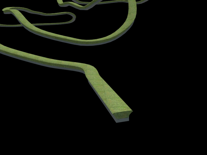

6- ora, inserire queste due sezioni all'nterno di due sweepnurbs, queste due nurbs rappresenteranno la strada e lo scavo.
strada
scavo
7- alla fine bisogna fare 2 operazioni booleane e in ordine bisogna:
a) sottrarre il terreno alla sweep scavo
b) sommare il risultato precedente alla sweep strada

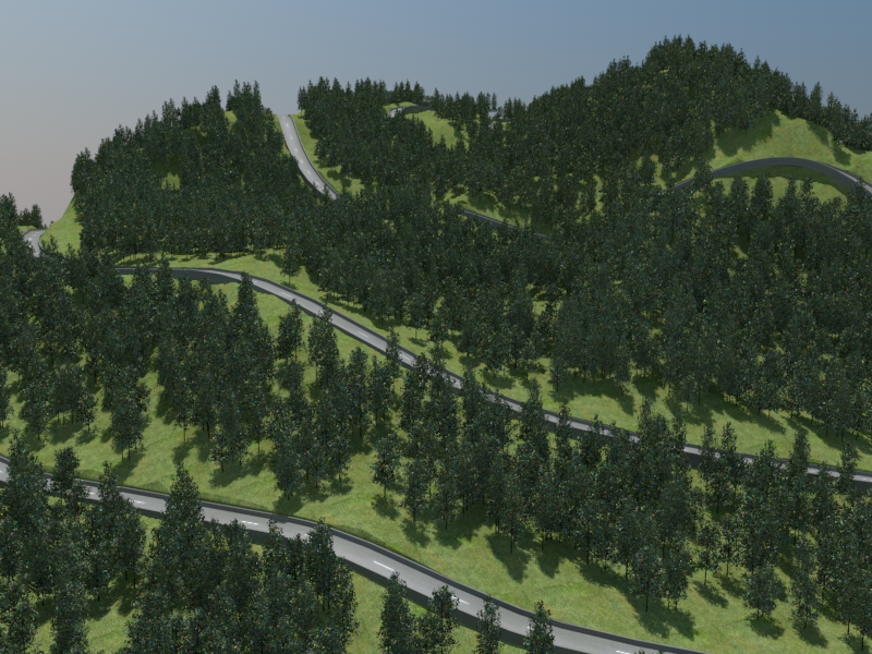

8- il risultato che si ottiene è questo:
