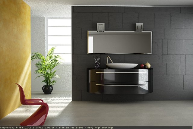

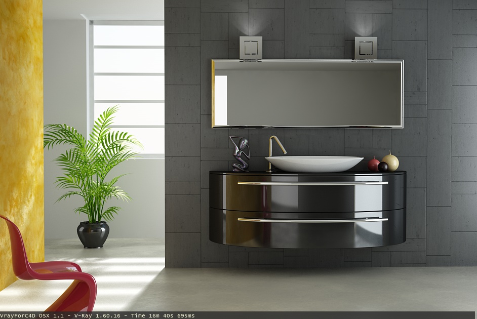

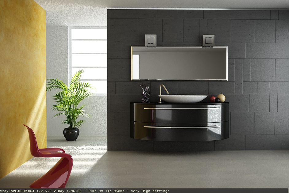

l'immagine che vedete(la seconda) è il risultato del rendering con i settaggi(bagno_prod) dati nel file del libro "D4D cap.9" dedicato a Vray...........
il risultato è diverso dall'iammagine presente nel libro(le ombre sgranate)...........cosa devo fare per ottenere lo stesso risultato

bisognerebbe vedere i tuoi parametri per suggerirti meglio, a grandi linee direi che vanno alzate le suddivisioni delle luci che di default sono a 8..
altrimenti alzare l'AA, non escludo che siano da fare entrambe le operazioni

giusto! nn c'avevo pensato e nn ho guardato la versioneSanto_83 ha scritto:hai attivo il clamp? mi sa che nella versione di vray che hai tu quel parametyro dava problemi di sgranamento delle ombre, o qualcosa del genere. Comunque a giudicare dai tempi di rendering mi sa che stai lavorando con settaggi da test, giusto? se è cosi prima di tutto prova a fare un render con settaggi da produzione alzando tutti i parametri. Bupn lavoro
Re: Rendering non corretto.........aiuto
anche con settaggi da produzione da lo sgranamento delle ombre.
adesso provo a deselezionare il Clamp output in color mapping
presumo sia questo il parametro in questione.
