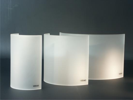

salve a tutti... sto cercando di creare un materiale stile metacrilato che riuscisse a dare un effetto simile a questo. qualcuno sa darmi qualche dritta!?!? :P

dipende da quello che devi fare, ma se non hai troppe pretese ti conviene usare un 2sided, è molto più veloce...
altrimenti dovresti semplicemente abbassare il glossiness del refraction...ma i tempi si allungano molto!

nexzac ha scritto:dipende da quello che devi fare, ma se non hai troppe pretese ti conviene usare un 2sided, è molto più veloce...
infatti ho provato con il glossiness... ma il risultato è abbastanza scadente ed i tempi lunghi, dovrei portare le subdivision almeno a 32... ma poi ci vuole un giorno per fare un immagine 600x600
