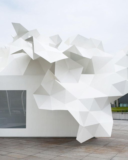

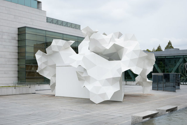

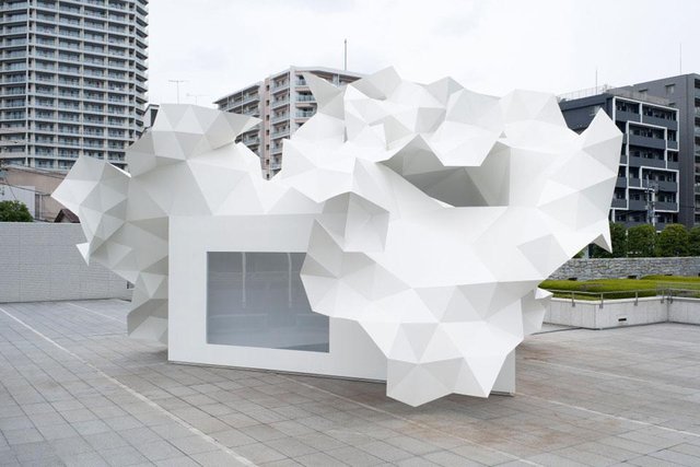

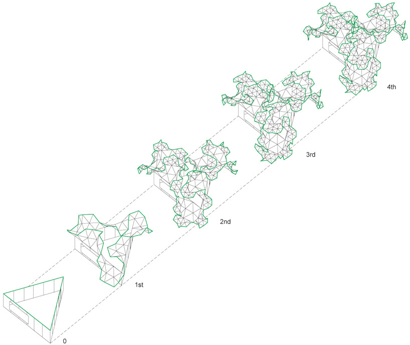

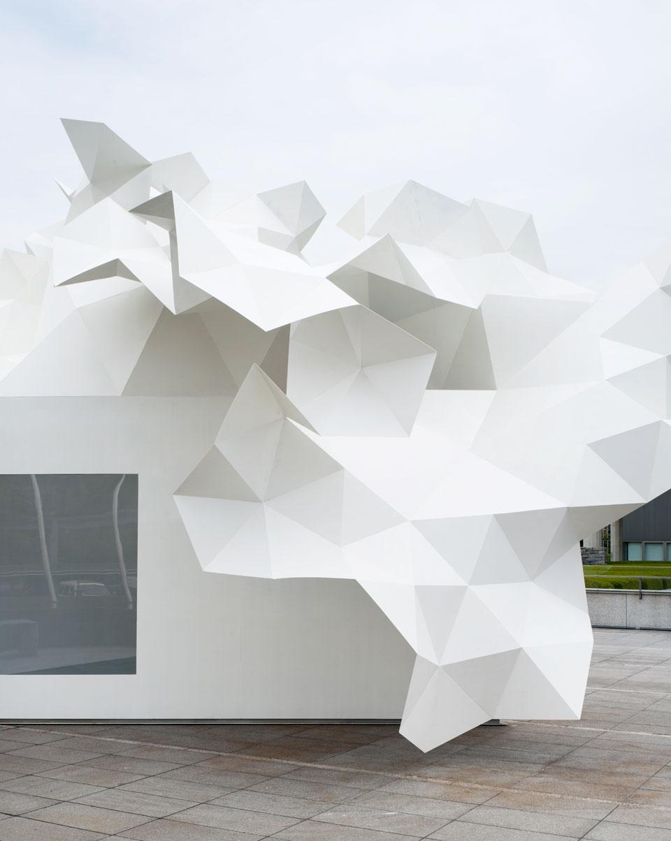

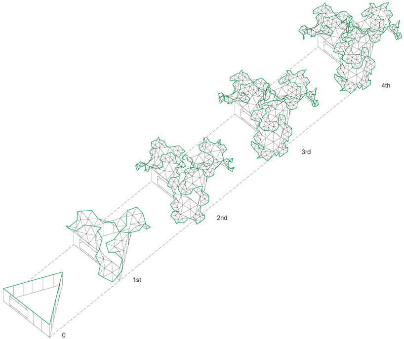

salve a tutti
dovrei modellare qualcosa di simile alle immagini ( :// ), qualcuno ha suggerimenti ?

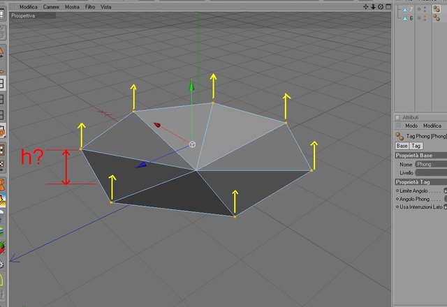

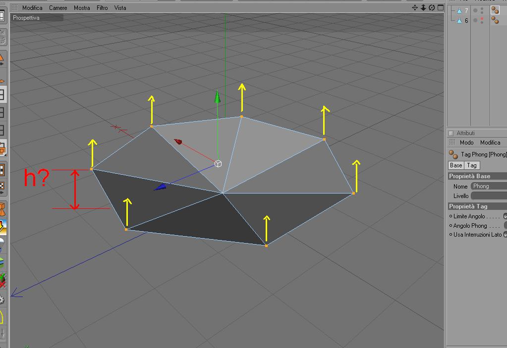

Arcnello, potresti fare così:
- prendi un n-lati (quello che stà nel gruppo delle spline) che ti consente di scegliere il n° di lati del poligono regolare
- imposti 7 lati
- inserisci in una estrusione nurbs tutta a zero con un solo tappo
- la rendi modificabile
per fare i 7 triangoli dovresti tagliare con il coltello dai vertici al centro. Così dovresti ottenere i triangoli isosceli. Azzera il tag phong.

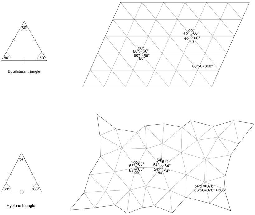

Però, qui viene il bello, dovresti alzare i vertici perimetrali di un' altezza h per otterere i 54°x7 angoli. (vedi fig.)
Ehm.. a questo non riesco a dare risposta! :?
Ma credo ci sia un calcolo matematico non complicatissimo per poter risalire a questa altezza. :-((
Spero di averti dato, se non la soluzione, almeno un inizio di ragionamento!! :)
Bye!

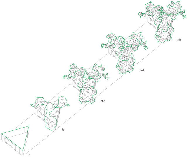

Non per scoraggiarti ma non vorrei essere nei tuoi panni! :lol:
A me però sembra una specie di frattale; mi spiego meglio: c'è la parte più vicina al prisma che è formata da triangoli più grandi, dai lati dei quali partono delle frangie formate da triangoli più piccoli; si vede molto bene nella seconda figura postata (partendo dall'alto), e di come la cosa si ottenga per passi successivi!!
:nono
Ci provo nel pomeriggio ma non ti assicuro nulla!!! :P
