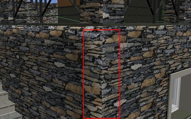

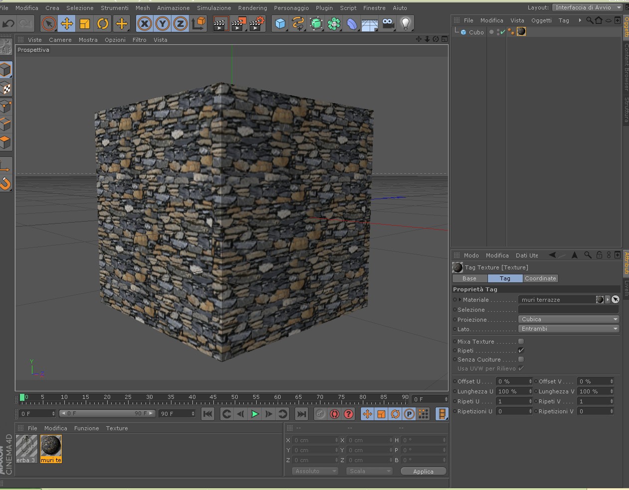

scusate la richiesta banale, ma ho questo problema a cui proprio non trovo soluzione:
come si nota nell'immagine allegata, ho la texture del muro in pietra che non gira nell'angolo in modo "continuo". il metodo d'applicazione è il cubico e l'offset x e y sono a 0. qualcuno sa darmi un suggerimento su come risolvere il problema?

..hai applicato il mat. alle due facce contigue in 2 tempi (settando la selezione)? toccato il parametro lunghezza? texture non accostabile?
Comunque sia, prova a selezionare oggetto e materiale ed attivare "usa strumento asse texture"; guarda le posizioni X, Y e Z del manager coordinate: forse si sono sballate.. prova ad azzerare e dovresti risolvere. Talvolta capita che si muovono le texture in questa modalità e dalle impostazione del tag risulta tutto di default! :)
Ultima risorsa: cancella il tag e lo riapplichi..estrema ratio.. ;)

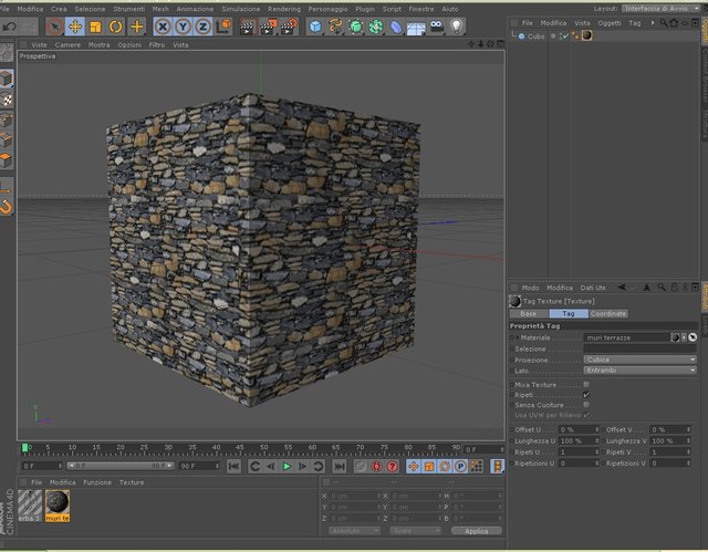

la text è applicata all'oggetto in un'unica volta. ho provato anche a creare un cubo e applicarci la text ma il problema rimane lo stesso.
ti allego il "cubo con la text.
grazie comunque per la risposta ;)

per evitare di perdere tempo ho cancellato il materiale dal cubo, e riapplicato
io non ci trovo nessun problema. viene corretta

hai ragione. non capisco cosa ci fosse di errato nell'impostazione della text.
dev'essere un problema di modellazione da autocad.
comunque, mille grazie ;)

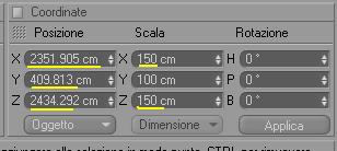

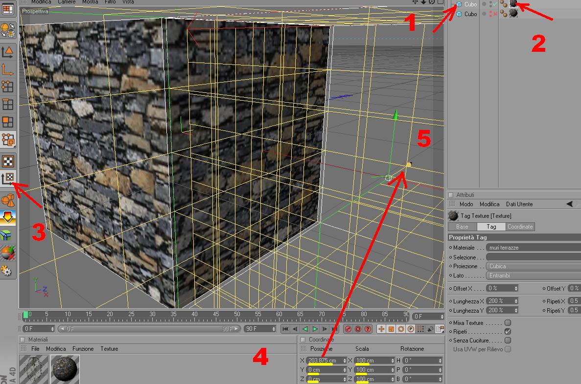

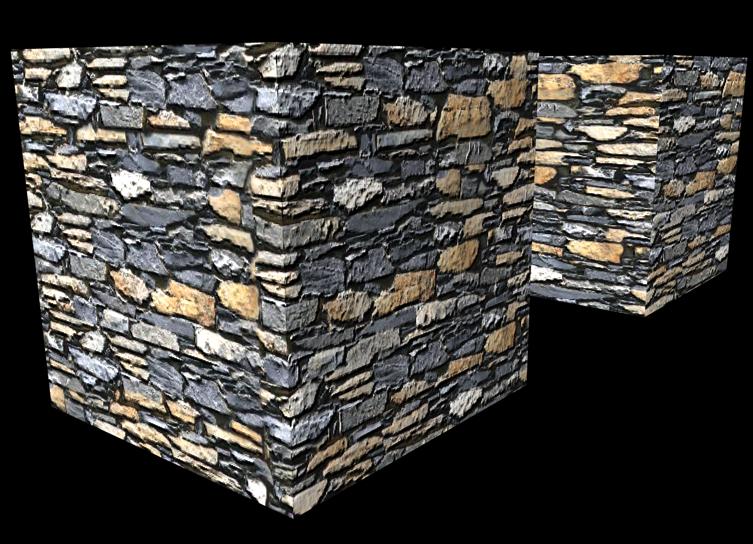

Selezionando: (1) oggetto, (2) tag materiale ed (3) attivando strumento asse texture puoi notare i parametri spostati.
se però vuoi tenere la scalatura del mat. corretta il metodo potrebbe essere:
4) portare la texture a zero la posizione e a 100 la scala nel manager coordinate;
5) spostare a video solo uno degli assi finché non fai combaciare la texture.
Se dovesse servire.. ;)

myskin ha scritto:estrema ratio! :lol:

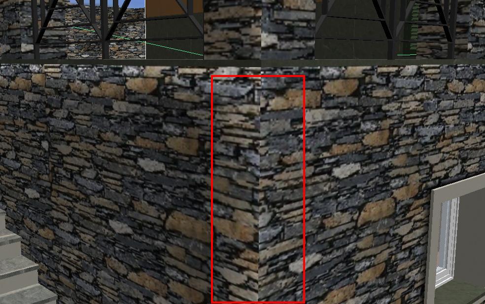

perfetto, millle e mille grazie.
modellando con autocad effettivamente deve succedere qualcosa di "strano" per cinema e quindi mi sballava un pò tutto, anche in forme relativamente semplici. con questa operazione invece si riesce a sistemare perfettamente il tutto.
grazie grazie ;)

@Myskin
Va benone anche il tuo metodo, ma quello più veloce è attivare il Texture Tool>>tasto dx sul tag del Materiale>>"Fit to object" :) :) :)

Giusto Vampiro! E' il più veloce.. sai che non ci pensavo? :)
Però se la texture non è ottimizzata a dovere per la superficie che la deve accogliere o la vuoi scalare, potrebbe essere necessario slittarla poi a mano per far tornare la corrispondenza nell'angolo.. soprattutto con pietre, mattoni ed affini.. :?
