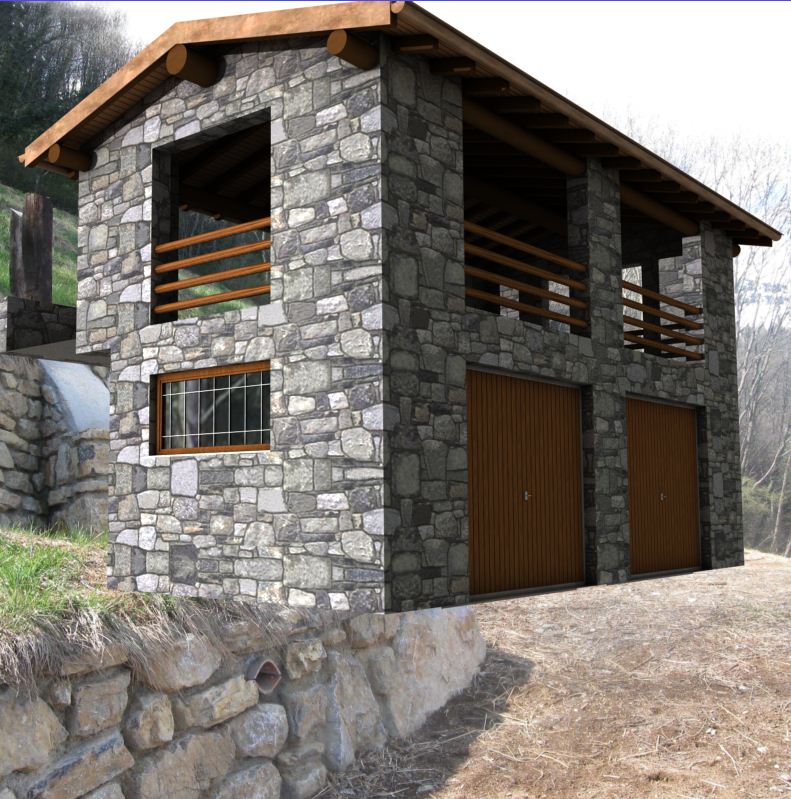

Ciao a tutti!
Stò realizzando l'inserimento di un fabbricato in foto ed ho un problema con le ombre: come potete vedere dall'immagine, il mio fabbricato dovrebbe proiettare tutta un'ombra sul piazzale davanti ai portoni, e invece nulla...Il muretto in primo piano infatti crea un pò d'ombra e quindi dovrebbe essere così anche per il mio 3D...
Inoltre la parete frontale con i portoni dovrebbe essere tutta un pò più ombreggiata, non così luminosa...
Vi descrivo la scena:
- di fronte al fabbricato ho creato un piano che costituisce il piazzale, per fargli ricevere le ombre, a cui ho applicato come materiale lo sfondo con vista frontale ed un tag compositing con selezionate tutte le proporietà;
- come illuminazioni ho il sole con ombra raytracing al 100%, un oggetto cielo con assegnato l'hdri della foto e un oggetto ambiente al 50%;
Qualcuno mi può aiutare? :shock:
Grazie mille!!
Ps. Ovviamente non fate caso alla sovrapposizione del 3D sul muretto in primo piano, alla fine ritocco tutto con Photoshop...
Messaggi: 10601
Re: problema ombra
mah mi sembra stia venendo bene, il problema e' che l'ombra ti si sta sbiancando tanto probabilemnte per colpa dell'HDRI che hai messo nel cielo che ricrea la luce. Se usi un piccolo piano per generare l'ombra per terra, l'HDRI pero' emette anche sotto la casa...quindi hai praticamente una luce omnidirezionale anche da sotto...
Ti consiglio di fare in modo che la casa sia protetta da sotto, inserendo magari un pavimento di cinema4D che sai lavora fino in fondo e meta' della calotta del cielo sara' coperta...
questo dovrebbe per lo meno risolvere la strana luce chiara che hai nel rendering e che ti sta sbiancando anche le ombre presuno..
per la luce infinita, credo sia un problema di inclinazione, sicura che sia inclinata giusta?
Il tag compositing lo hai settato solamente con il tasto "compositing sfondo" e il resto e' attivo? devi attivare solo quell'opzione sull'oggetto che fa da appoggio :)
Messaggi: 3054
Re: problema ombra
Innanzitutto toglierei l'oggetto ambiente, poi si vede l'ombra degli stipiti sul legno delle porte quindi penso che devi girare ancora un pochino il sole e solo dopo verificare se le ombre a terra si vedono o no!

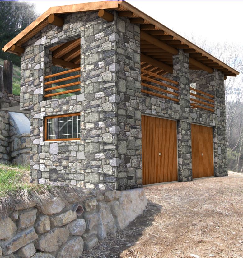

Ho provato a creare una nuova luce infinita ed ho tolto il sole...l'ho spostata, ruotata e il fabbricato mi si ombreggia, ma sul cortile non appare nulla... :(

nady79 ha scritto: Per posizionare manualmente il sole cosa intendi? Spostarlo proprio con il comando sposta?
Si intendevo quello... mah è strano che non ti proietti l'ombra... senti potresti postare la scena magari sostituendo il fabbricato con un semplice cubo? puoi postarlo qui zippandolo.

Messaggio da Arkimed »
Nel tag compositing hai attivato la funzione Sfondo Compositing ma hai disattivato tutte le altre proprietà... per questo non funziona.
