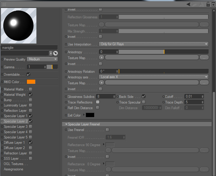

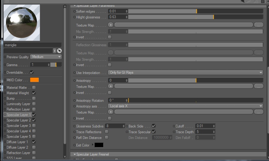

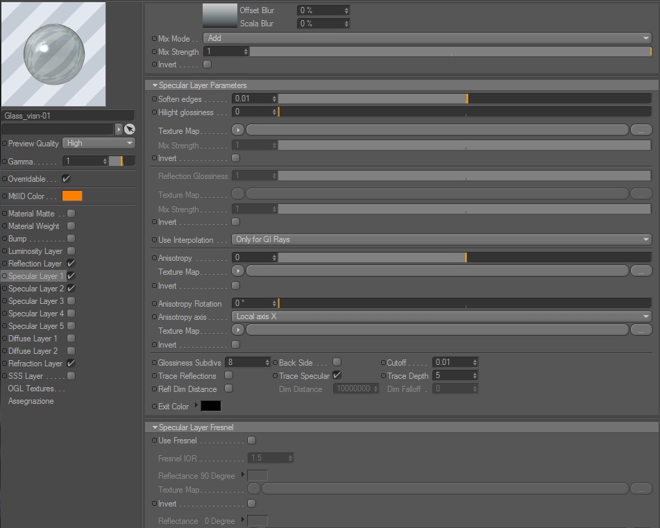

Ho provato disattivando il "trace specular" (avevo attivato solo quello) nel vetro e acciaio.
Allora: il vetro riflette boh nn capisco, l'acciaio invece se tolgo il "trace specular" perde le sue caratteristiche.
Ti ho allegato l'immagine, cosi ti rendi conto :(

quello che fa la riflessione è il trace reflections. se non è attiva non dovrebbe riflettere niente.
prova a postare un immagine con i parametri del materiale

Messaggio da Oxygen »

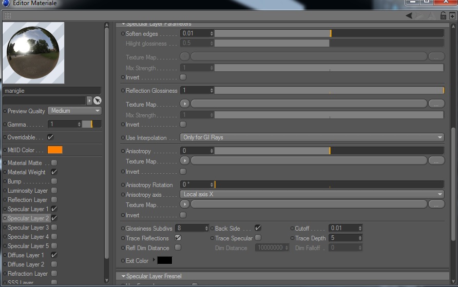

enzo_87 ha scritto:quello che fa la riflessione è il trace reflections. se non è attiva non dovrebbe riflettere niente.
eccole.

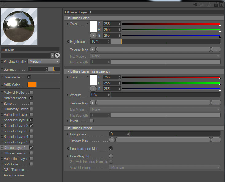

Scusa se però nell'acciaio disattivo "trace reflections" nello specular 2 il mat. diventa nero!

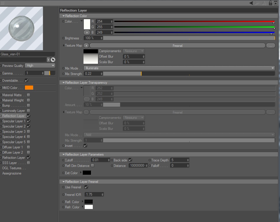

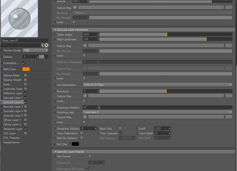

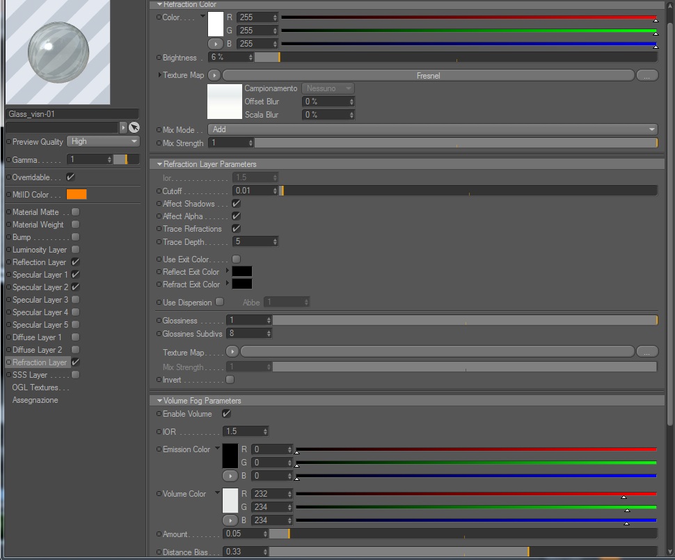

Oxygen
Messaggi: 96
Iscritto il: sab feb 26, 2011 12:53 pm
Re: Riflessioni su Acciaio e Vetro

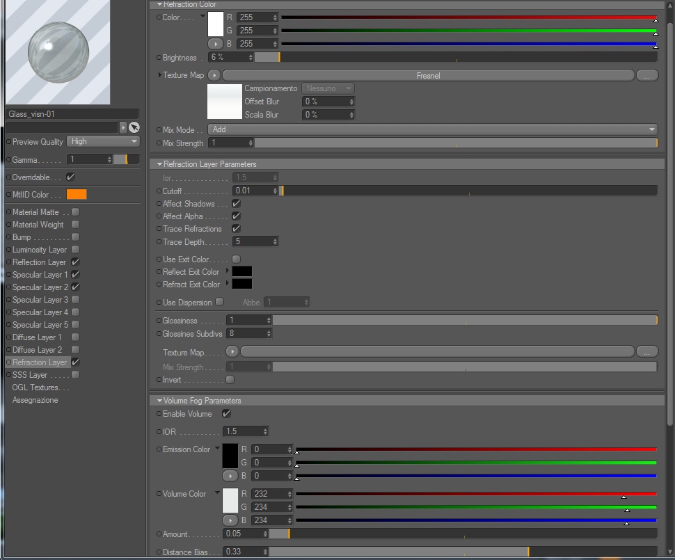

Questo è il vetro.
Come devo impostarlo per eliminarle?
Grazie tante! :?
enzo_87
Messaggi: 1824
Messaggio da enzo_87 »
allora, per il vetro hai attivo anche il reflection layer, dovresti disattivare quello.
per l'acciaio, se disattivi il trace reflection ti applica ovviamente la specularità che hai impostato, e soprattutto ti mantiene il colore del diffuse.
l'unico modo per togliere le riflessioni in ogni caso è disattivare il trace reflection, anche se, secondo me, quello che da più realismo alla scena sono proprio queste riflessioni date dai vetri e dai metalli.
nel caso tu voglia fare un acciaio satinato devi abbassare il reflection glossiness.
di preciso, perché vuoi eliminare le riflessioni?perché dici che sono inguardabili?

Nell'acciaio in diffuse ho i parametri che ti ho postato.
Se però poi vado a disattivare il "Trace reflection" mi esce nero come nell'immagine che ti ho allegato.
Devo modificare qualcosa nel diffuse?
enzo_87
Messaggi: 1824
ok, il lavoro è tuo, poi almeno ci farai vedere il risultato così capiamo anche noi ;) .
comunque, è quasi nero perché come percentuale di colore c'è 10% nel brightness..se vuoi stare sul grigio metti circa 80, vedi che tonalità ti da e poi regolalo di conseguenza.
