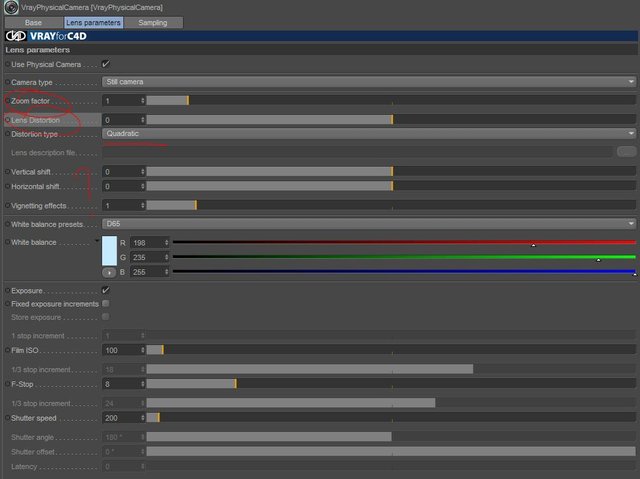

nei settaggi di render vai nel vraybridge e cambi la camera in pinhole sotto "vraycamera" e "type" :)
Innanzitutto grazie per la veloce risposta, ho provato ma il risultato non cambia :( qualche altra possibilità?

i parametri della camera sono tutti di default?
