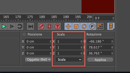

quando un progetto è minuscolo o enormissimo ti basta selezionare "scala" nel pannello delle coordinate e scalare di quanto ti serve...100,100,100 o 0,1 0,1 0,1
