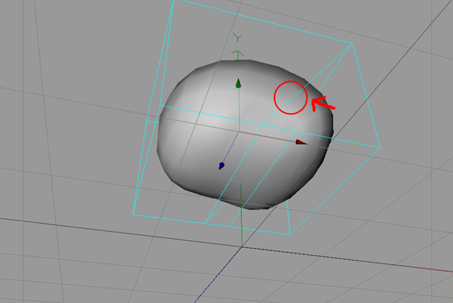

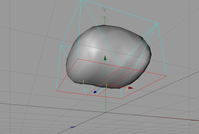

Ho la necessità di tagliare in tre parti solo una faccia di un cubo.
Ho utilizzato lo strumento KNIFE per effettuare l'operazione, e fin qui tutto ok.
Ciò che vorrei risolvere è un problema di eliminazione delle facce triangolari che vengono a formarsi dai tagli.
Effettuando un primo UNTRIANGULATE si elimina un solo triangolo per lato. L'altro rimane anche se ripeto il comando. Come posso eliminare tale triangolo e rendere più pulito l'oggetto?
Vi allego delle immagini per capire la mia situazione.
Grazie a tutti.

in questi casi la soluzione migliore e' quella di suddividere tutto l'oggetto, portarlo alla forma che desideri modificando lati e punti nella loro posizione, e poi lavorarci sopra...
oppure la versione 9 con Ngons :)
Mz

Perchè un triangolo lo elimina ma l'altro no? Questo è ciò che non comprendo!
Messaggi: 10588
Per che e' un problema matematico non risolvibile con triangoli e quadrangoli. Prova a ricostruirlo a mano facendo il buco e vedrai che e' impossibile ricreare un quadrangolo, almeno a livello di geometria semplice. Invece gli Ngons sono a n-lati e lo puoi fare, ma con la versione 8.x che lavora su geometria semplice, la limitazione e' questa :(.
Mz

BeppeG....mi era sfuggito!
E' un quadrangolo effettivamente, non mi ero reso conto di questa visione. Ora capisco.
Grazie per i chiarimenti e la pazienza.
