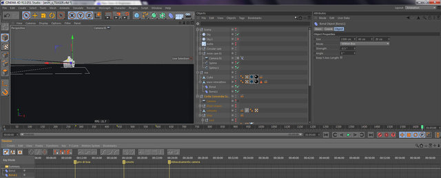

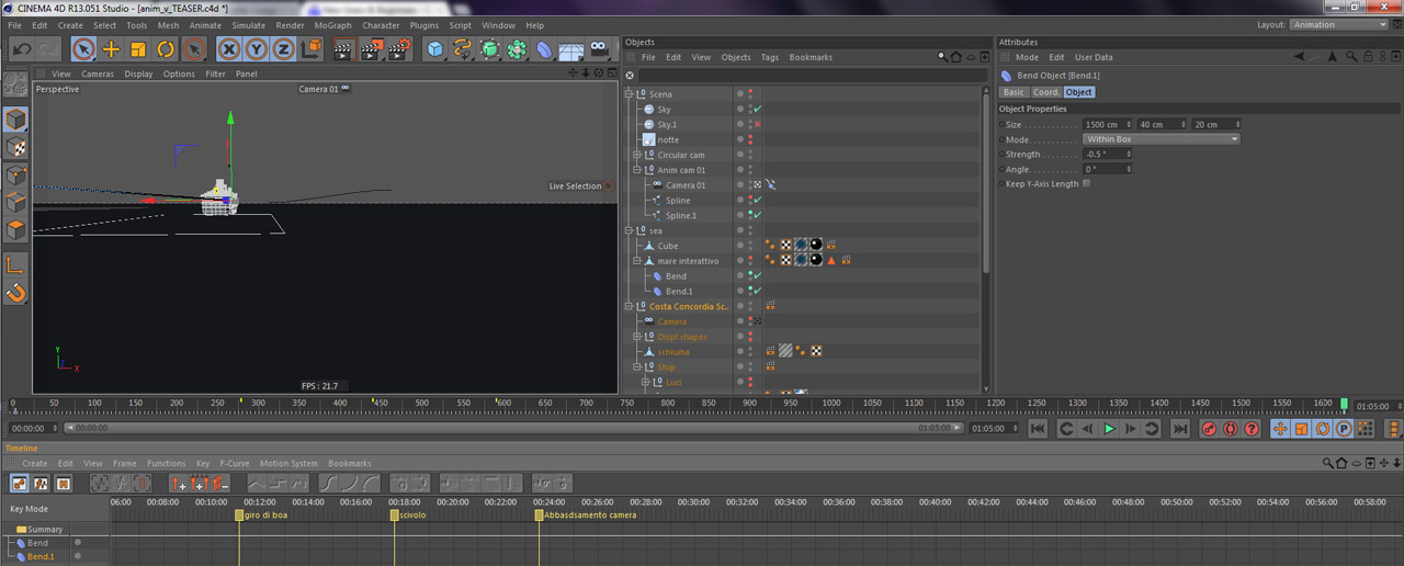

Oggi ho provato a fare una cosa nuova: ho trascinato degli oggetti da animare direttamente sulla timeline (i due bend). Questo ha fatto si che sparisse tutto quanto era precedentemente sulla timeline (anche se le animazioni ci sono ancora).
La domanda è: come faccio a riavere la timeline con tutti gli oggetti animati sulla scena?
Vedi #5 post

Ho risolto rimettendoceli io manualmente... Mah....

In caso ti succeda nuovamente devi dire alla time-line, non ricordo dove mi pare nel secondo menu, devi riattivare il modo automatico.
Messaggi: 3978
Località: Torino
Re: Problema in fase di animazione
Messaggio da Arkimed »
Esatto... nella Timeline, menu Vista--> Modo Automatico
