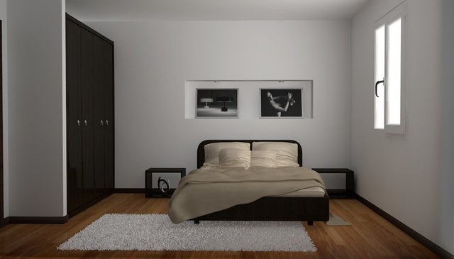

Allora, dopo il soggiorno sono passato alla camera da letto:
Il risultato mi sembra abbastanza scarso...sarà forse a causa del letto che non mi convince per nulla?
Ovviamente la scena è ancora un po' spoglia, ma già così non sembra per nulla reale.
Cosa posso fare?

la prima cosa che mi salta all'occhio è la mancanza di ombre sul tappeto. la zona sotto al letto dovrebbe essere in piena ombra.

pierluigi ha scritto:la prima cosa che mi salta all'occhio è la mancanza di ombre sul tappeto. la zona sotto al letto dovrebbe essere in piena ombra.
Eppure l'illuminazione dovrebbe esser corretta!
No, non può essere corretta se, come giustamente ha notato Pierluigi, mancano le ombre :) :) :)
Dovresti anche postare come hai illuminato la scena con i parametri (secondo me ci sono più fonti di luce che Magari cozzano l'una con l'altra) e controlla di averle attivate le ombre............
La finestra, poi, è un pò "strana": un'anta sembra avere uno spessore maggiore dell'altra e la mnaiglia è sproporzionata.............

quoto quanto detto da vampiro, secondo me c'è qualcosa di sproporzionato nell'insieme....

Si, per l'anta avete ragione, ho sbagliato la modellazione e me ne sono accorto solo alla fine.
Le proporzioni invece sono corrette.

Dicci come hai illuminato, cosi' ti aiutiamo nello specifico, :)
A prima vista pare che hai le ombre molto chiare forse perche' hai una luce esterna alla casa senza le ombre? generalmente le luci che dovrebbero esserci in una situazione come questa sono le AREA fuori dalle finestre, con le ombre, e nient'altro in piu altrimenti se c'e' una luce senza ombre questa passa attraverso i muri e schiarisce anche delle zone che invece dovrebbero essere scure.
La illuminazione globale e' attiva? parametri?
