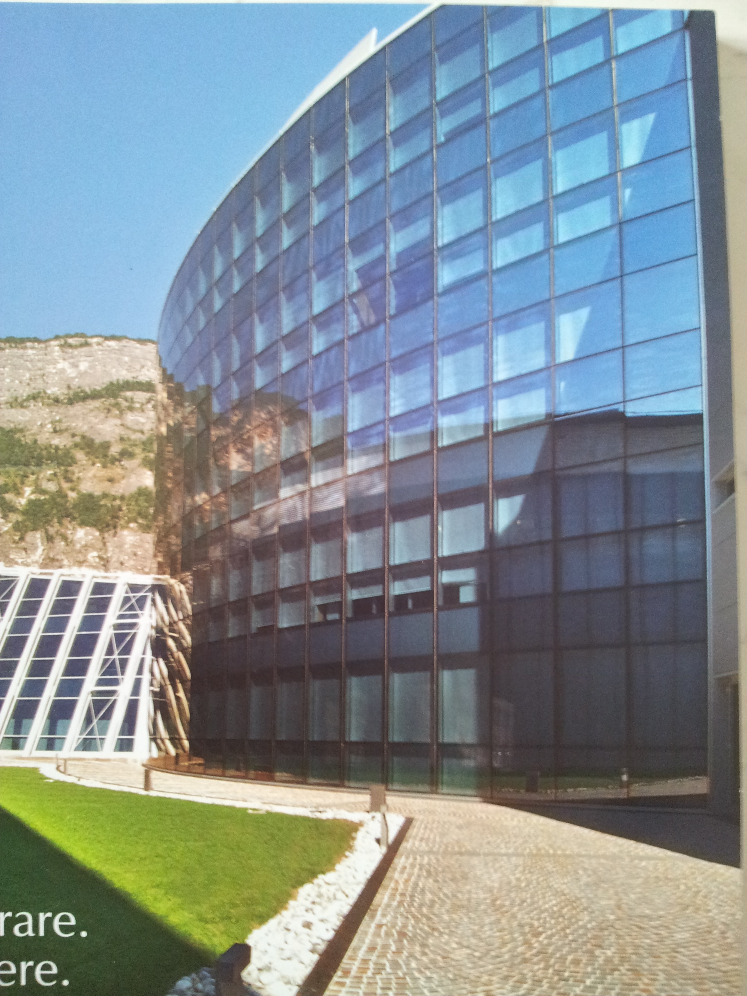

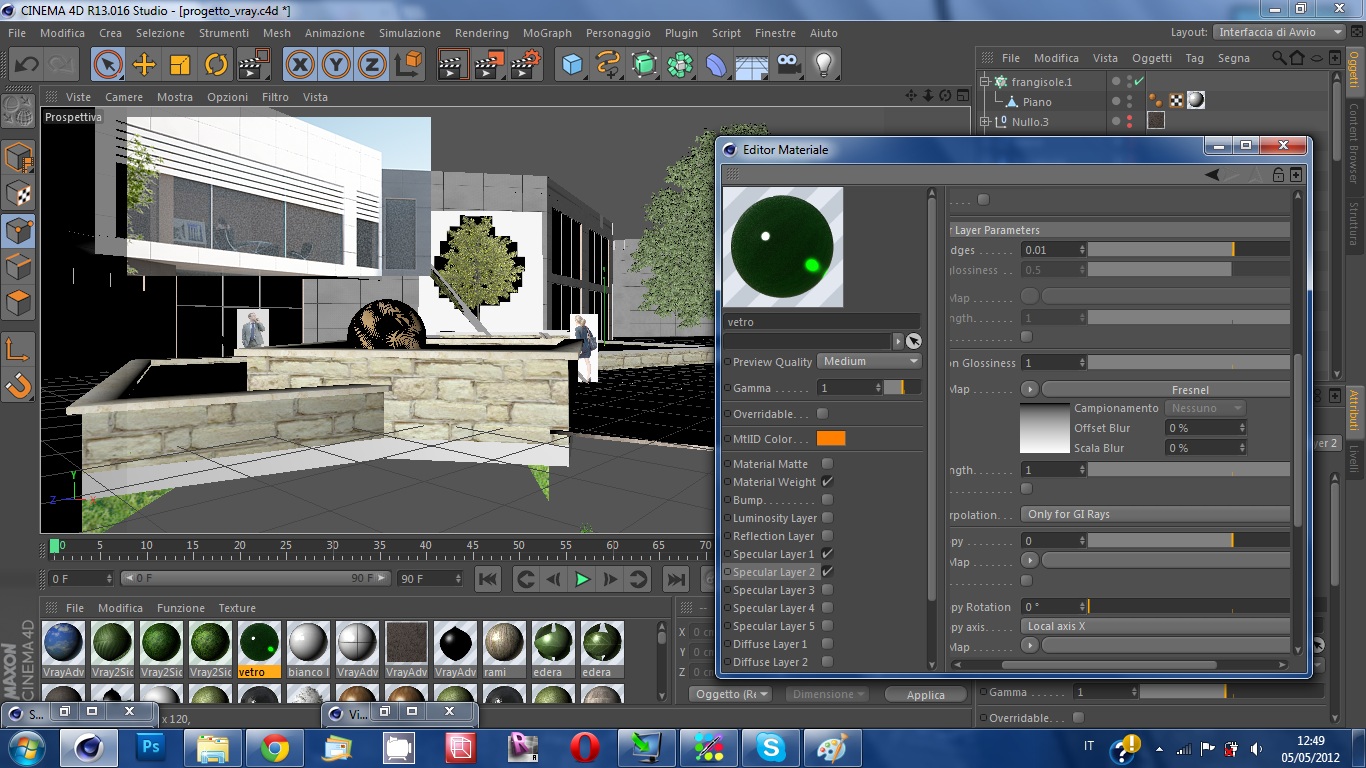

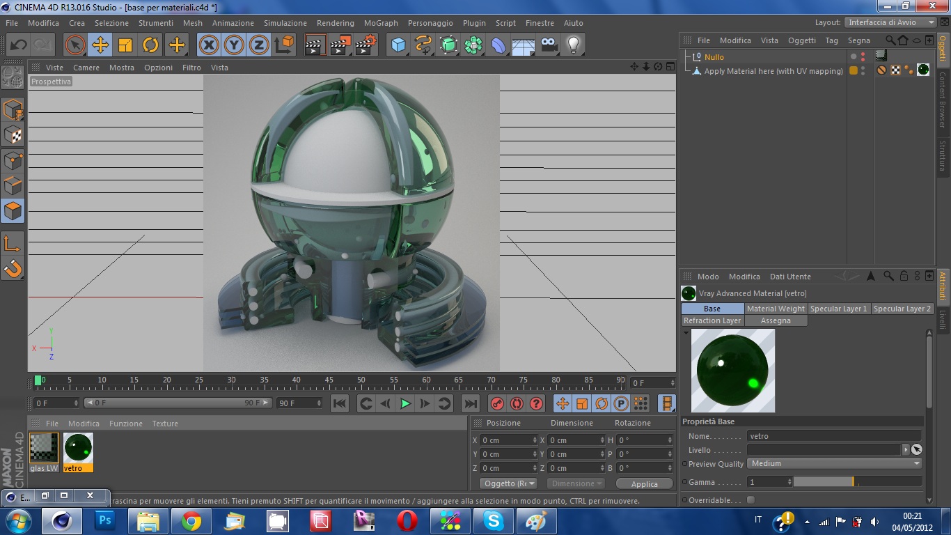

ciao a tutti, sto cercando di sistemare il vetro per una facciata vetrata appunto.

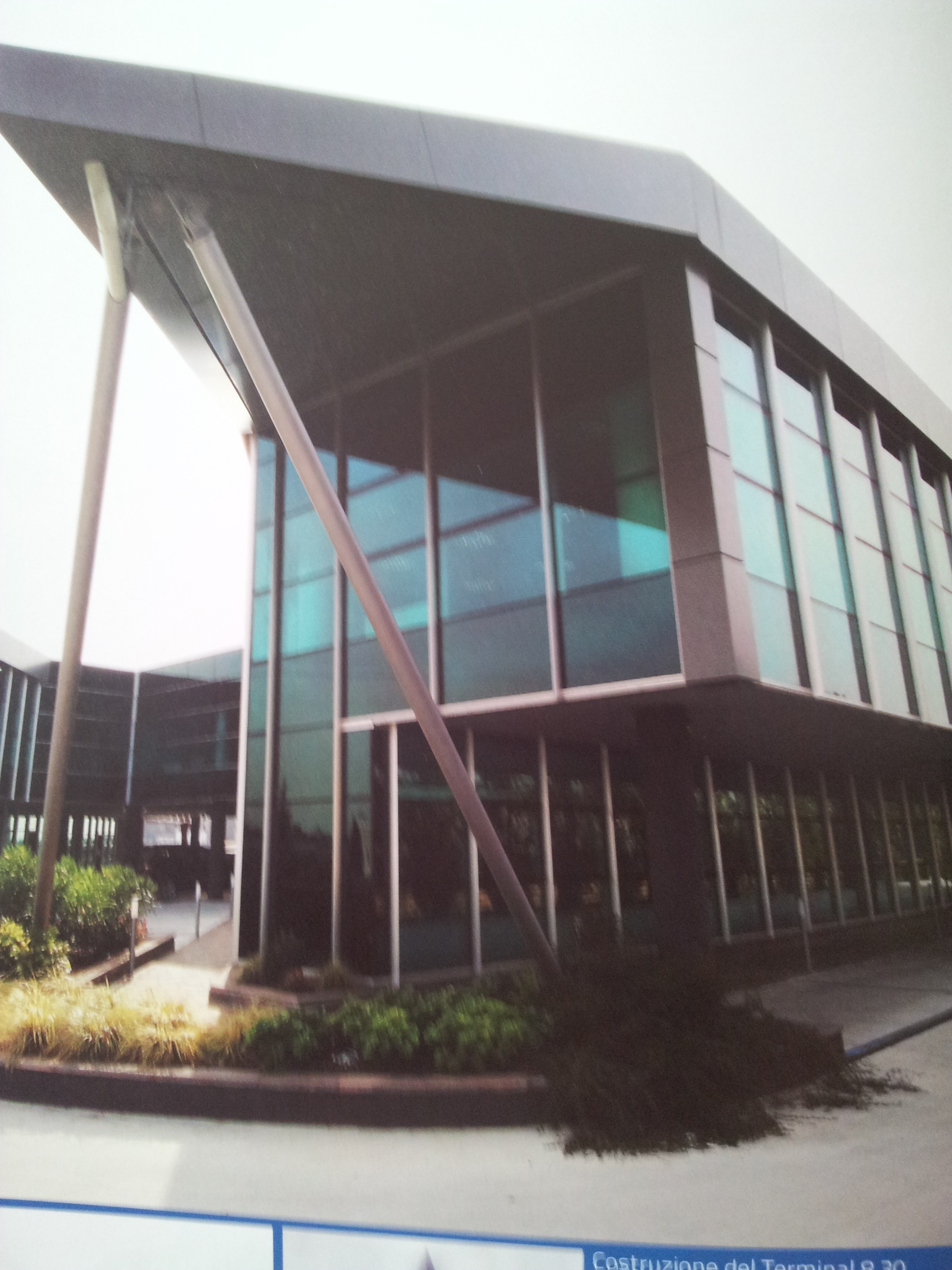

il mio obiettivo è quello di ottenere le classiche vetrate realizzate con vetri selettivi, quindi con colore che verde-blu classico...
d anteprima del materiale potrebbe anche avvicinarsi a quello che voglio....ma nel render del complesso nulla a che vedere col mio obiettivo...mi sembra che ci sia una patina...
ok, che nel cielo non ci sono nuvole quindi non riflette niente...ma non capisco come sistemare il tutto.
allego, anteprima del materiale, risulatato...ed effetto che vorrei ottenere, le foto sono prese da the plan, scusate la qualità ma sono fatte col cellulare.
un'altra cosa:ho provato a mettere del fresnel a cui ne ho messo uno fisico di tipo vetro già preimpostato...ma il risultato è puntinato...come mai?

è puntinato perchè il fresnel l'hai caricato nel Reflection Glossiness..
Per quanto riguarda la resa devi giocare un po' con la riflessione, più riflette e meno si vedranno le caratteristiche interne della rifrazione. Il canale rifrazione come l'hai impostato ?

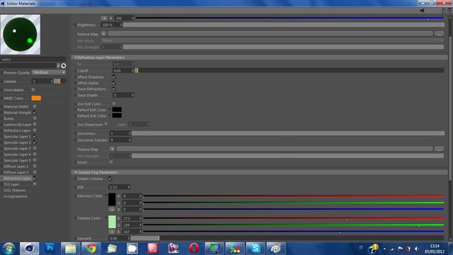

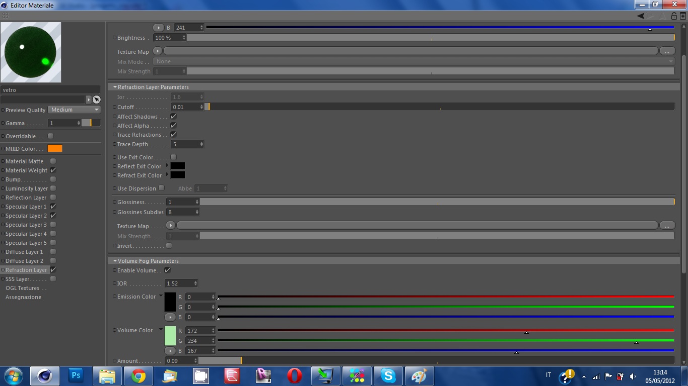

a memoria, è quello della guida, dovrei aver solo toccato i colori...ma ti posto la schermata.

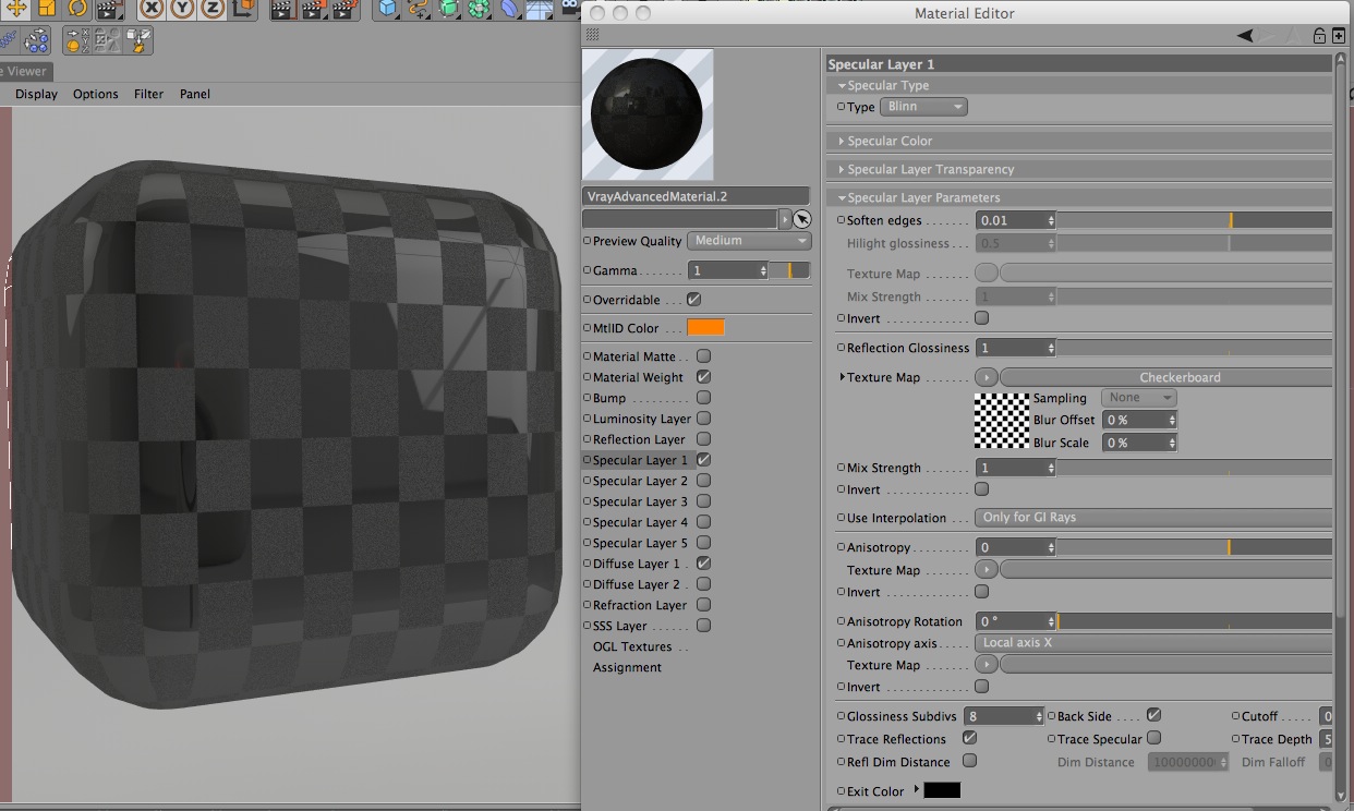

se usi il fresnel nativo, quello in basso negli specular layer, non metterne altri.. se vuoi usare invece quello di cinema, puoi caricarlo nello specular color o nello specular layer transparency a seconda dell'effetto che vuoi ottenere.
Se carichi una mappa nel Reflection Glossiness otterrai zone in cui il glossiness è alto e altre in cui è basso, a seconda dei valori della mappa.
Se nella rifrazione usi il Volume Color per dare il verde, tieni presente che l'effetto varia in funzione dello spessore del materiale a cui lo applichi, quindi conta anche la geometria e la scala dell'oggetto

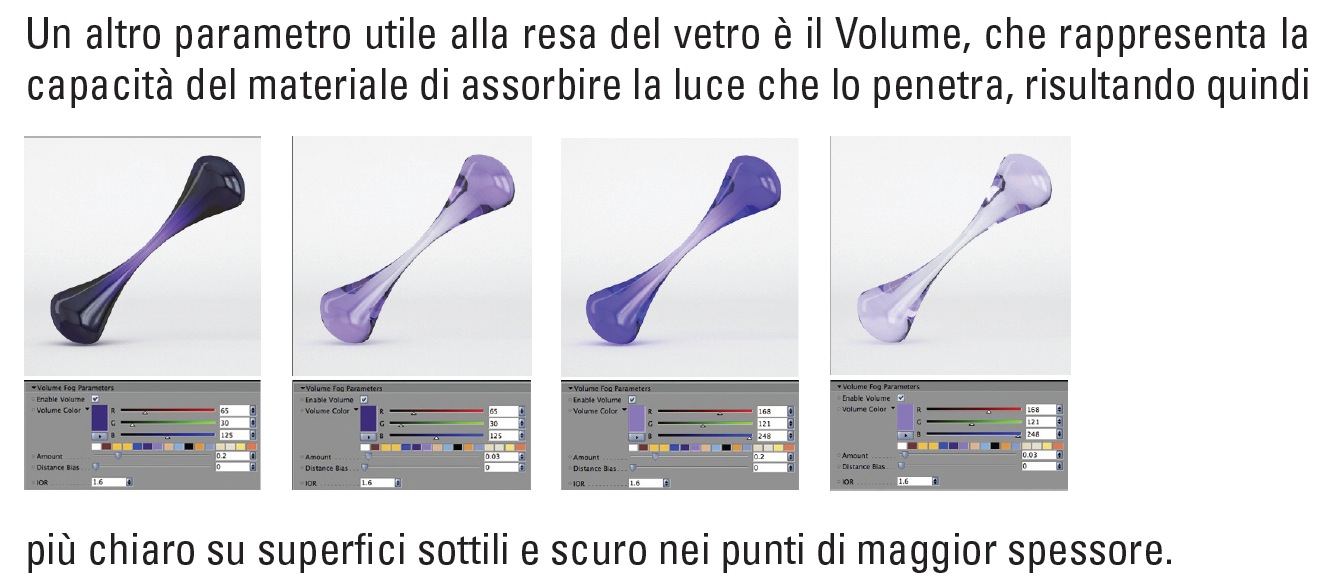

il refraction color da un colore uniforme al materiale, il volume color varia la colorazione in base - appunto - al volume del mezzo..
