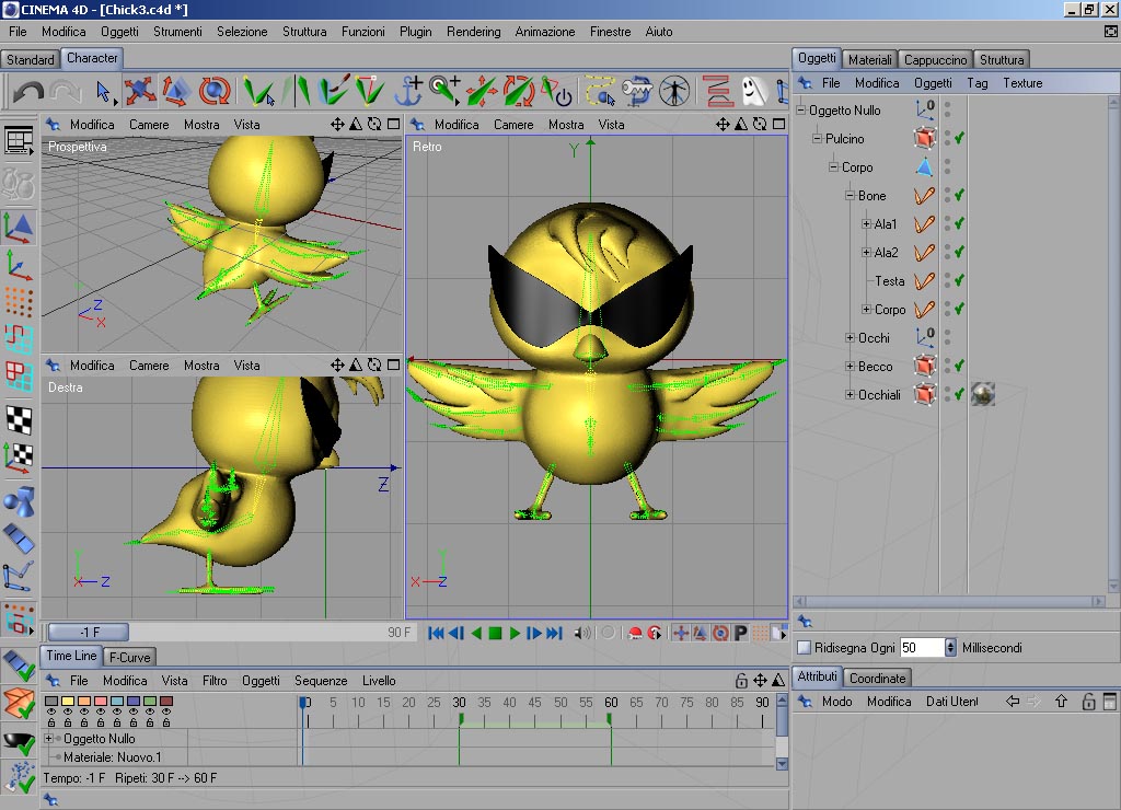

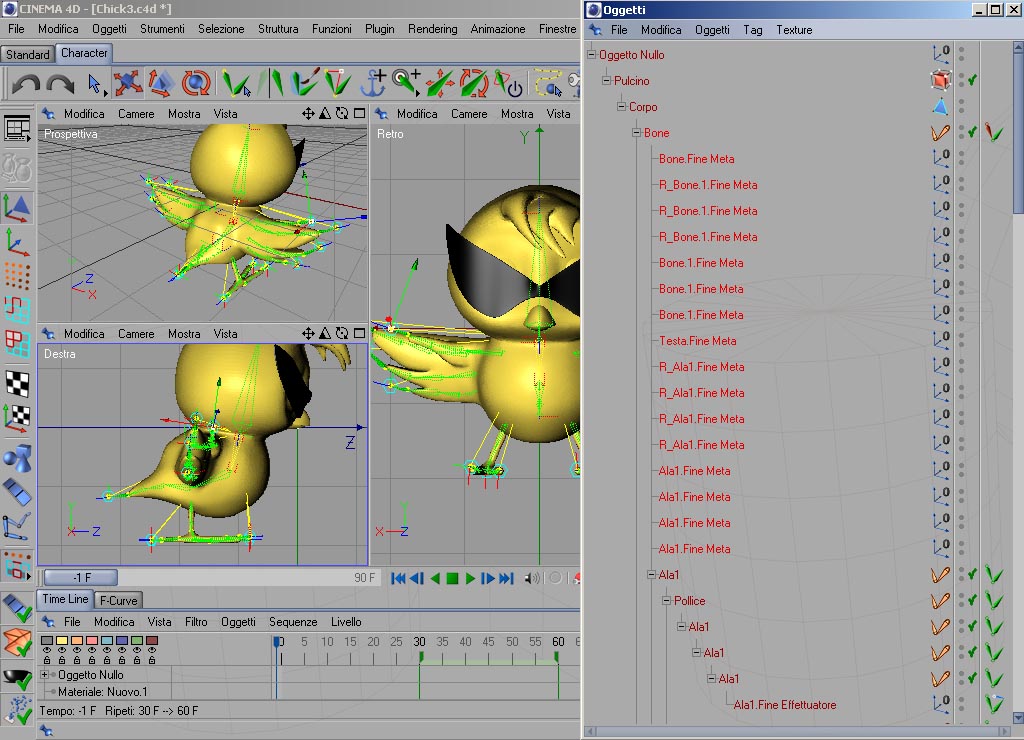

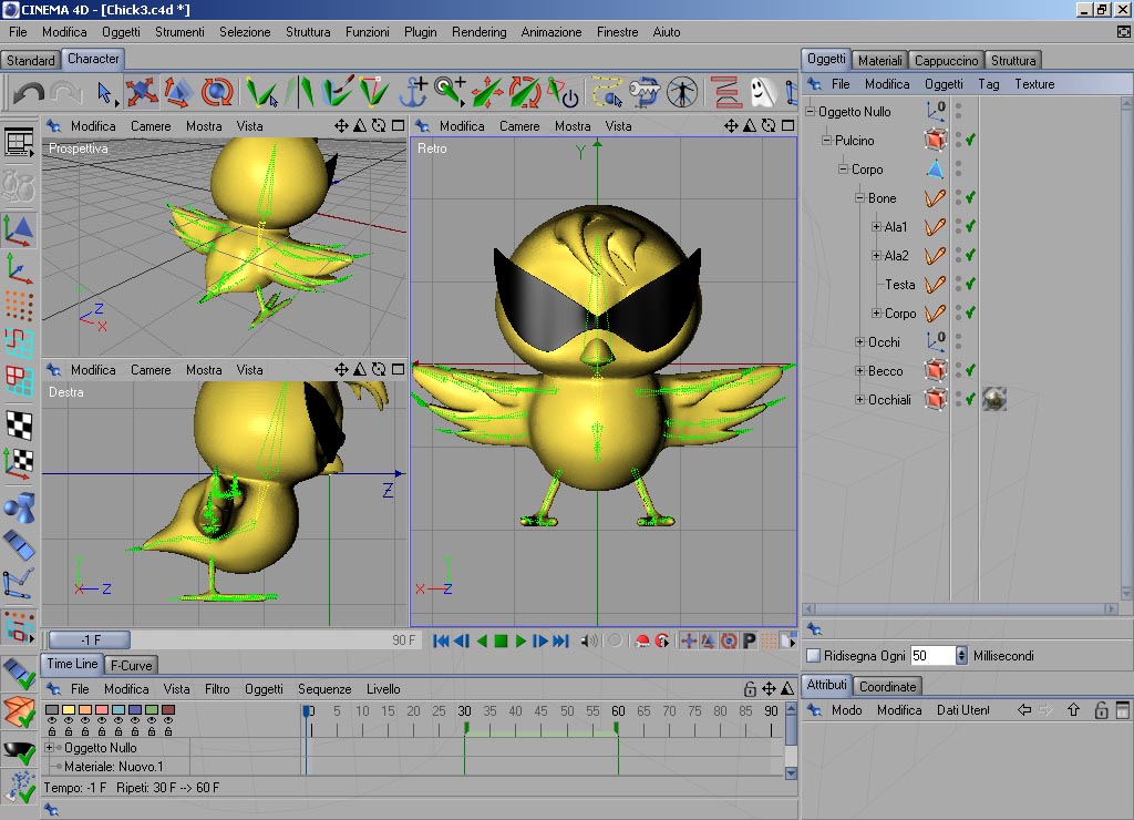

Ecco un'immagine, spero sia chiara..... ne metto anche una prima di attivare la cinematica inversa così c'è meno confusione...
Con cinematica
Con cinematica
Senza cinematica
Senza cinematica

che strano! nella gerarchia non vedo niente di strano
assicurati di non avere più il claude bonnet, almeno finche' non si capisce cosa c'e' di strano.. non hai qualche osso dipinto vero?

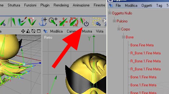

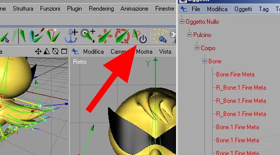

aspetta!!!
hai l'interruttore del mocca spento

Un... interruttoreeeeeeee!!!!!!!!!!!!!!!!!!!!!!!!!!!!! O_O
Proprio non avrei mai immaginato che ci fosse una cosa del genere.... -_-
Ora funziona!! :lol:
Grazie mille! Si muove!!
