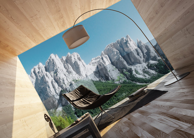

Ciao a tutti!
Ho fatto questa scena per fare alcune prove sui materiali. Come vi sembra? :)
Mi risulta difficile applicare lo sfondo, è applicato ad un piano (con tag compositing) ma i colori risultano diversi dall'immagine originale. Con questa inquadratura inclinata non posso usare lo sfondo enviroment con mapaptura frontal!
Come posso ovviare a questo problema?

io in genere x gli sfondi se non li inserisco in post applico l'immagine a un piano e gli metto una luce area davanti x illuminarla :)
tieni presente che se l'esposizione dentro la stanza è corretta l'esterno è sicuramente sovraesposto, meglio anche se un po' meno saturo...ma magari è solo questione di gusti :)
edit: dimenticavo di commentare l'immagine: è bellissima! :lol: :idea: :P

Interessante la tua tecnica, mi ha fatto venire in mente di sfruttare il canale luminosity! Volevo aggiungere lo sfondo in post ma siccome ho il vetro devo inserirlo nella scena...

quoto quanto detto. effettivamente la sfondo lo vedrei molto più "acceso".
per il resto dell'immagine, come al solito, 5 stelle ;)
bellissima la text del legno. ;)

se vuoi utilizzare una foto mantenendo gli stessi colori dell'originale devi metterla nel layer luminosity mettendo la spunta a "compensate exposure" e disattivando tutti gli altri, naturalmente un tag vray compositing al piano togliendo la spunta su cast shadows e normalmente anche generate gi

flowbox ha scritto:se vuoi utilizzare una foto mantenendo gli stessi colori dell'originale devi metterla nel layer luminosity mettendo la spunta a "compensate exposure" e disattivando tutti gli altri, naturalmente un tag vray compositing al piano togliendo la spunta su cast shadows e normalmente anche generate gi
Ho provato ma il vetro ma l'immagine attraverso il vetro risulta interamente bianca! :o

dimenticavo... devi mettere la trasparenza del layer luminosity a zero... naturalmente se il layer è trasparente rimane bianco

flowbox ha scritto:dimenticavo... devi mettere la trasparenza del layer luminosity a zero... naturalmente se il layer è trasparente rimane bianco
Ottimo funzionaaaa!!! :idea: ;) :idea:
Non avevo pensato alla trasparenza del layer :shock:

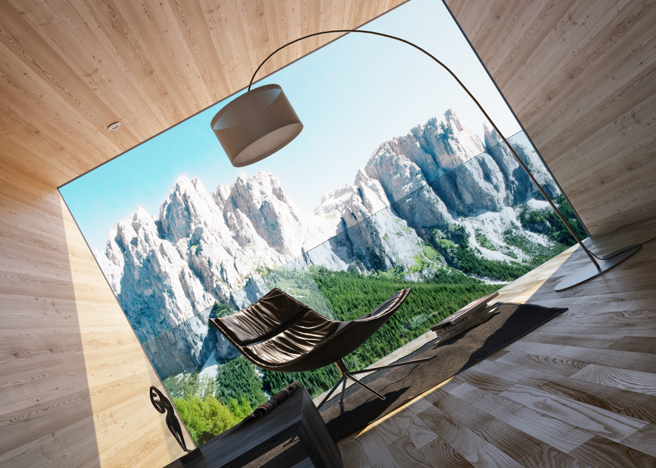

Ecco un aggiornamento!
Come vi pare?

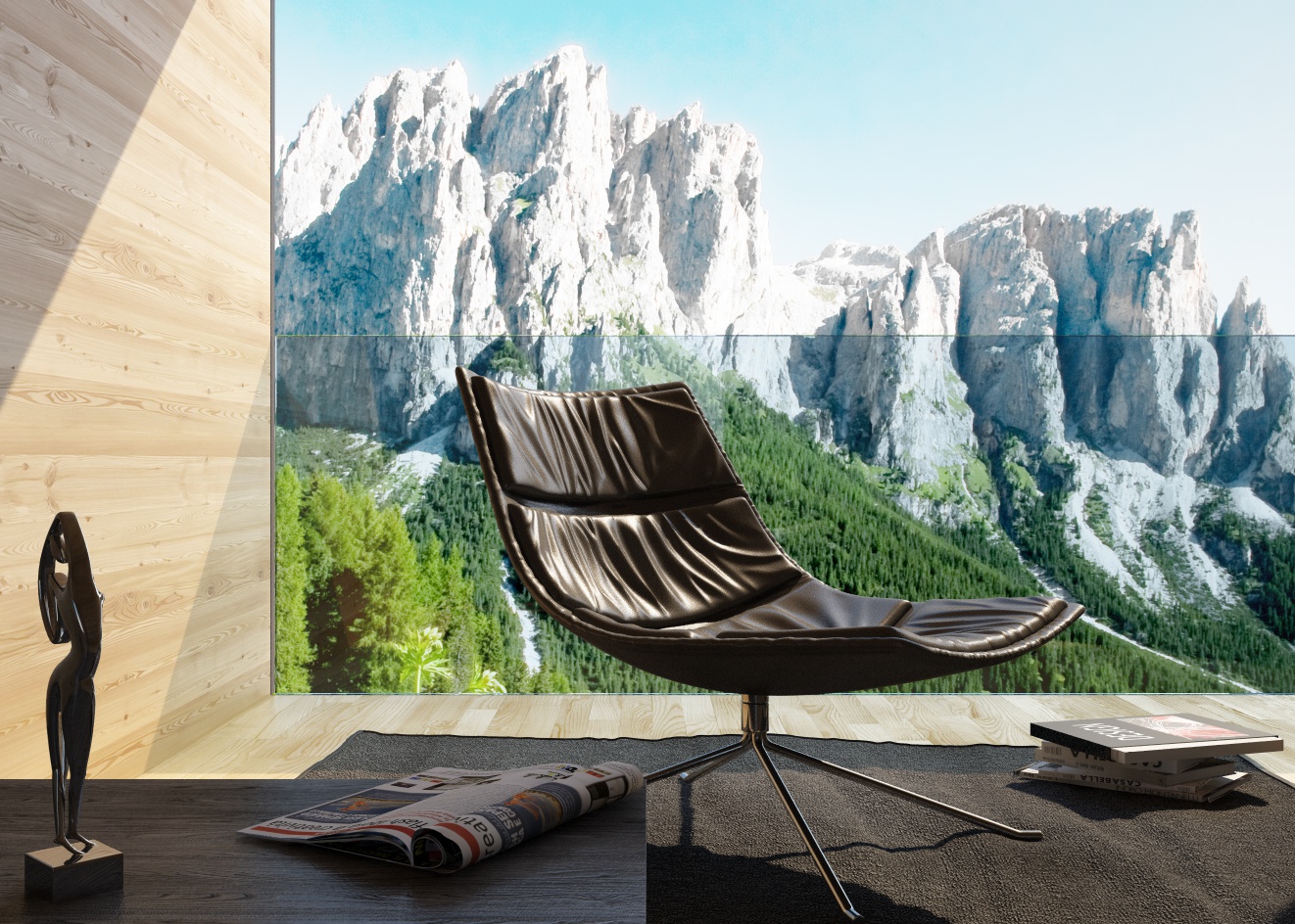

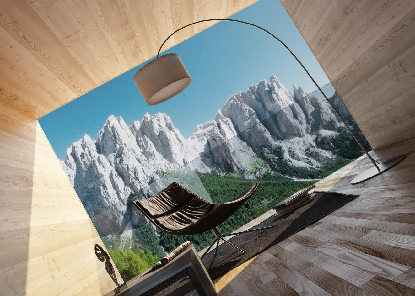

rieccomi....l'ho riguardata meglio che oggi ero in ufficio e l'ho fatto un po' velocemente...
così di primo impatto è molto bella, come già dicevo..
mi sembra non ci siano luci area, o mi sbaglio?
ad ogni modo il tappeto non ha un ombreggiatura giusta secondo me, dove si alza dovrebbe essere più scuro, oltre al fatto che forse si alza un po' troppo, ma può anche starci..
la poltrona è fighissima, l'hai modellata tu?
alla rivista in primo piano modificherei il materiale, dando uno speculare e riflessione..
in generale c'è un po' di noise, non so se è dovuto a qualche suddivisione generale o ai singoli materiali..
molto bello il pavimento!
