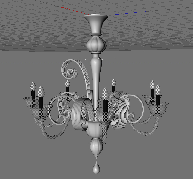

vediamo se sono + chiaro...
Allora ho questo modello 3d di lampadario, però è una struttura piena ma io lo dovrei renderizzare come se fosse come quello della foto esiste un modo tramite una tex canale alfa o un materiale????
grazie

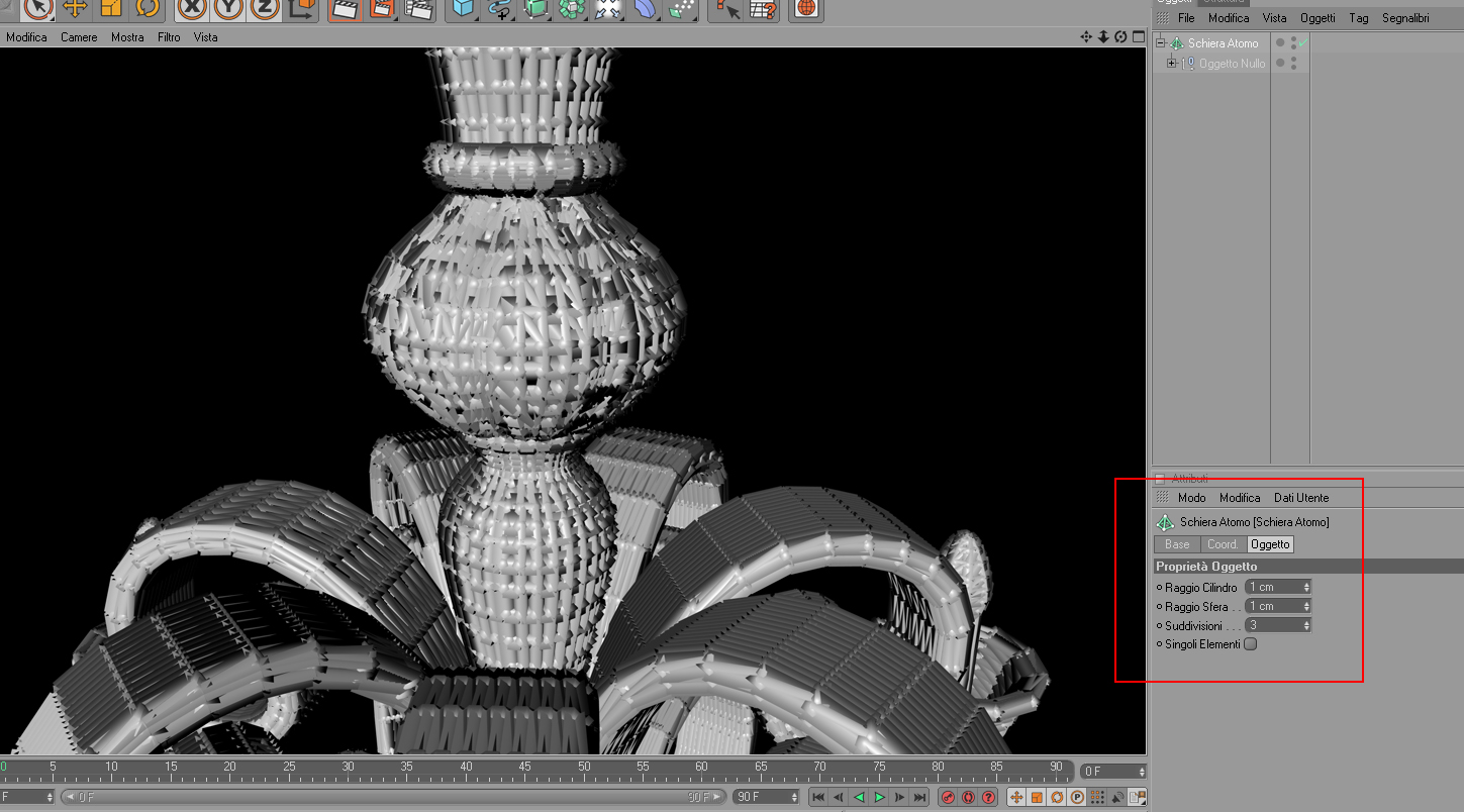

Messaggi: 4888
Re: lampadario
Messaggio da nexzac »
se hai i loop nel posto giusto potresti usare lo schiera atomo

Messaggi: 4888
Re: lampadario
così :)

Messaggio da ama »
Ahhhh grazie
ho provato ed è la strada giusta però mi viene una maglia molto stretta come mia????
Messaggi: 4888
Re: lampadario
ama ha scritto:Ahhhh grazie
è proprio la premessa che ho fatto all'inizio "se hai i loop nel posto giusto"...
avendo così tanti poligoni, lo schiera atomo, ti crea di tutti i bordi un tubolare..puoi farli più sottili di così, ma ne avresti tantissimi, altrimenti con molta pazienza ti selezioni solo i bordi che vuoi tenere e sciogli tutti gli altri...
non escluderei la strada della post produzione se il lampadario è lontano dalla camera..
lo renderizzi in cel rendering e lo sovrapponi in moltiplica con ps
