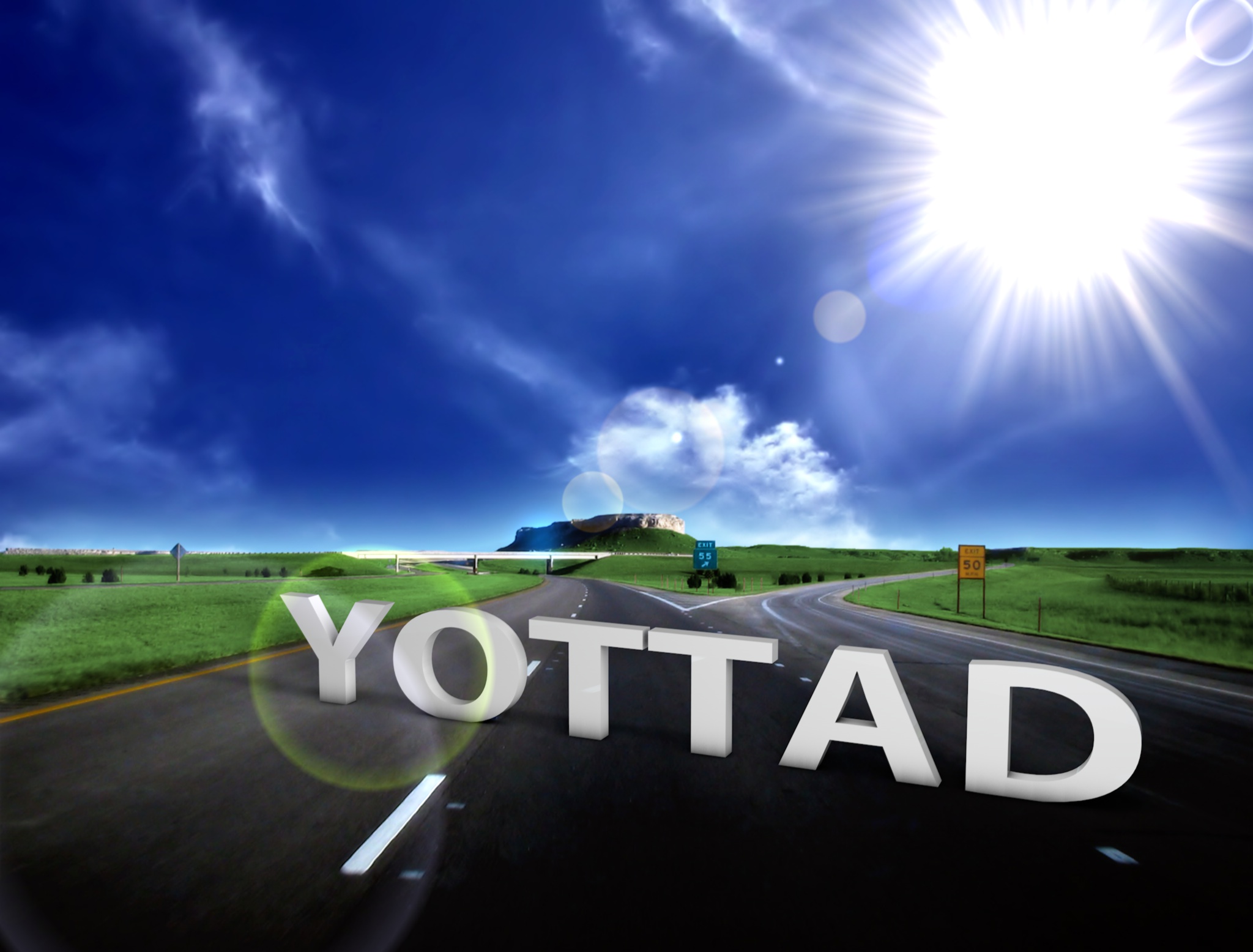

Questo video in HD mostra come Inserire un testo 3D in una foto
tramite un piano realizzando una composizione di luci ed ombre 3D

innanzitutto grazie per la condivisione, avrei però un paio di suggerimenti da darti... va bene accelerare il video, ma così è un po' troppo ed è veramente impossibile seguire quello che fai.
Inoltre un'osservazione sull'esito finale... al di là dell'utilizzo del tag compositing, quando si compone un elemento 3D su una scena reale, non basta solo impostare la giusta prospettiva, ma è necessario (soprattutto) che l'illuminazione sia coerente... nel tuo caso poi hai aggiunto tu stesso una luce solare alle spalle dell'oggetto testo, ma le ombre le fai proiettate in tutt'altra direzione.
Re: Text 3D in foto 2d
giustissimo..Arkimed ha scritto:Ciao Yottad,
non so solo che volevo illuminare per bene la scritta ..
allora potevo fare due cose o mettere luci davanti senza l'effetto Ombra netta o potevo usare la global illumination ..
grazie comunque delle osservazioni
