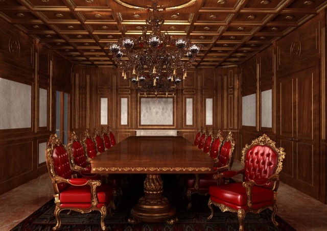

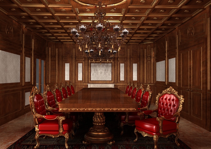

Ciao Ragazzi mi servirebbe un consiglio/aiuto...
Io di mio sono arrivato fin qui :!: :!: , modellazione ecc ed è stata una tortura (utilizzo Cinema da Febbraio 2012) pfiu
Vedi prima immagine... Che ne dite? Suggerimenti? Mancano ancora tende in velluto, quindi si scurirà parecchio la scena e dovrò risettare le luci... (due AREA esterne a simulare il sole - due AREA interne alle finestre per illuminazione - una AREA sul soffitto di schiarita ed enfatizzazione ombre)

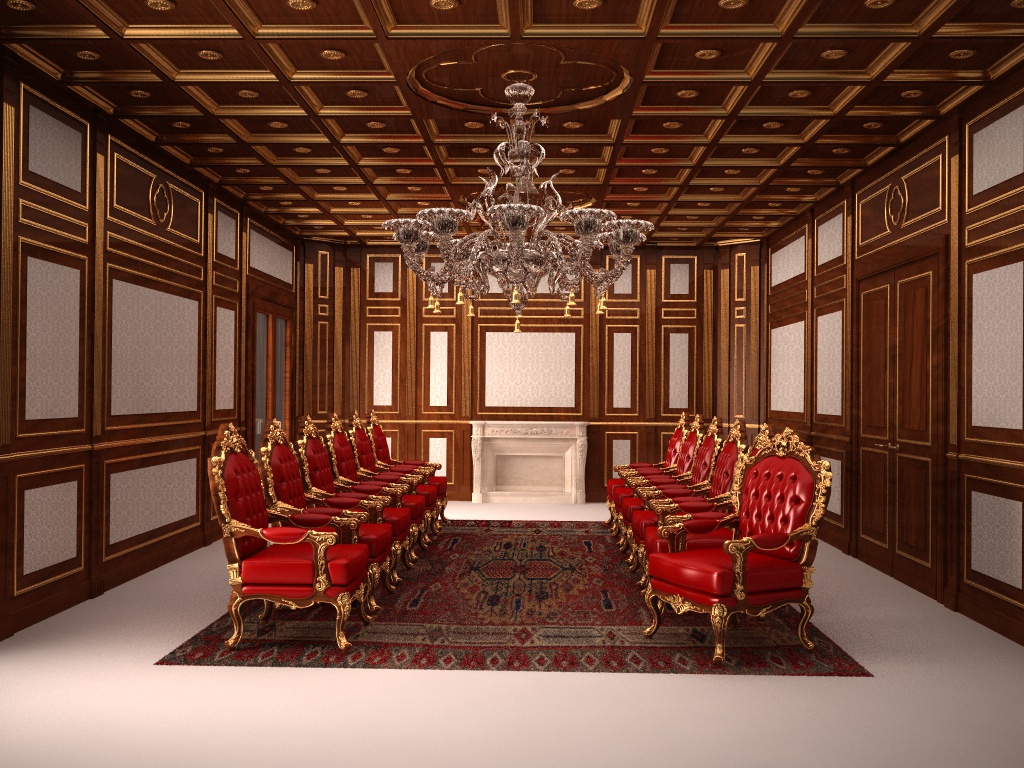

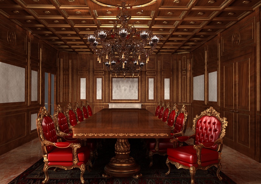

Poi viene il dramma... il cliente vuole dei lampadari in vetro opulenti e qui casca, tonfa, crolla, si sfracella l'asino (IO) :(
Date un'occhiata al secondo allegato, qualsiasi cosa facci sto lampadario rimane una delle cose più orribili mai viste, super finto!
Idee?? Se posso approfittare avete suggerimenti per le luci del lampadario? E' il primo che faccio :-(( :-((
Non avevo mai fatto lavori di barocco.... DELIRIO!!
Grazie a tutti in anticipo!!
P.S. Ma quanto più bella era la prima stanza con tutti i pannelli in damascato che la seconda con tutto legno..... mah!! Certa gente gusto 0.... come la Coca Cola :shock:

beh se devi stare ai dettami del cliente c'e poco da fare...
certo non so come si sviluppera la sala, se avra un tavolo centrale o alto...
comunque andrebbe prima finita come modellazione(arricchita con oggetti e quant'altro), poi sistemate le luci e lilluminazione......
solo dopo andra texturizzata ed infine rifinita l'illuminazione.
per il lampadario è solo una questione di materiale...credo che hai utilizzato un materiale vetro un po troppo pasticciato con fresnel in qualche posto sbagliato... secondo me dovresti provare con un vetro semplicissimo, con attivi solo il canale trasparency 95%, refraction 1.5 ed il canale reflection.....
in generali tutti i materiali sono da migliorare e comunque la resa dipendera molto da come avrai illuminato

FLOW BOX abbi pazienza mi dai qualche dettaglio in più per il vetro o se ne hai uno me lo uploaderesti??
Grazie per i suggerimenti !!
SI il tavolo lo finisco lunedi...... poi posto avanzamento lavori... Tu (o voi) dove mettereste le luci? e Quali?
Mi dareste indicazioni su come creare delle belle illuminazioni per il lampadario????? :-(( :-(( :-((

flowbox
Messaggi: 2545
Re: Salone barocco complicato...
Messaggio da flowbox »
per il vetro te lo ho spiegato nel post..attivi unicamente il canale trasparency al 90-95% con refraction 1.5 ed attivi il canale reflection... basta
comunque te lo allego
vetro.rar
(9.9 KiB) Scaricato 143 volte
per le luci ... mi ripeto, devi provare ad illuminare senza i materiali e con tutto gia modellato... altrimenti perdi solo tempo a fare dei render inutili... perche se regoli le luci in base a dei materiali che hai in scena... appena dovrai cambiare un materiale sarai punto d'accapo...
procedi cosi, dopo aver in scena la quasi totalita degli oggetti... elimina tutti i materiali di quelli gia presenti e se hai la R13 metti nelle impostazioni project un il "80% Gray" nel campo "default object color"
quindi metti in scena un sky, quello che trovi in environment .. non il physical sky... mi raccomando
al cielo applichi un materiale con solo il canale colore attivo in cui inserisci un gradiente che vada dall'azzurrino al celestino
ora inserisci una luce con target, il target dovra essere al centro della stanza, attiva l'ombra area e nello slider "Type" cambiala a infinite, dagli un leggerissimo giallino come colore e lasciala al 100%
il resto dipende dalle aperture della stanza a cui dovrai applicare delle luci area internamente a cui attivi ombra area e nel tab details attivi il falloff su linear
questa è la base... per il lampadario dovrai applicare un materiale con luminanza attiva al vetro delle lampadine, se la scena sara notturna dovrai fare delle prove con delle luci area a forma di sfera (area shape > sphere)...
questo indicativamente perche come dicevo va provato e bisogna sapere cosa vuoi ottenere

Ho fatto un pò di casino chiedo scusa al forum e a te Flow.... però sappi che col vetro hai fatto centro!! ;)

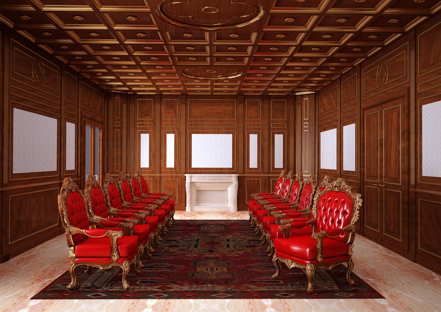

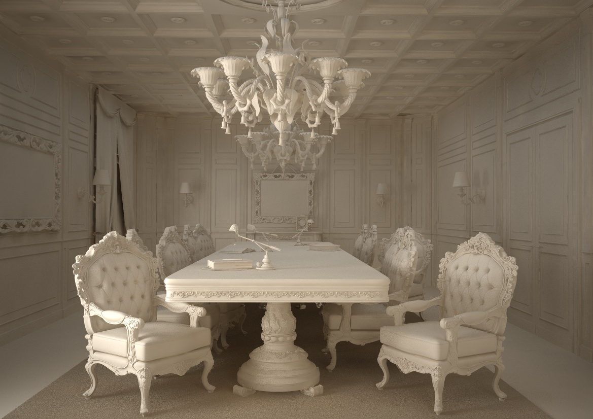

In attesa di vostri consigli sono arrivato qui..... ma non so non mi piace l'illuminazione!!

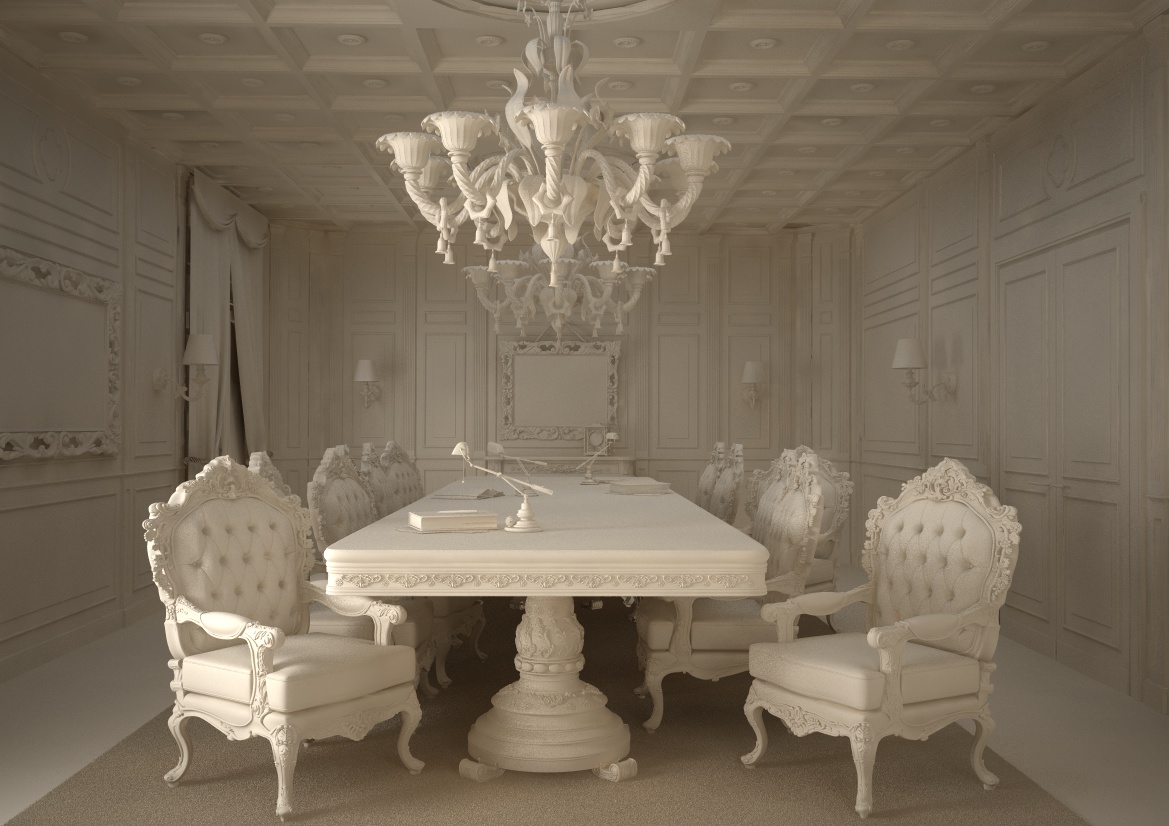

per tutti i motori di render vale la regoletta di illuminare senza materiali
in vray vai in otion e metti la spunta su override material
galluppi
Messaggi: 618
Iscritto il: dom mag 06, 2012 11:38 am
Messaggio da galluppi »

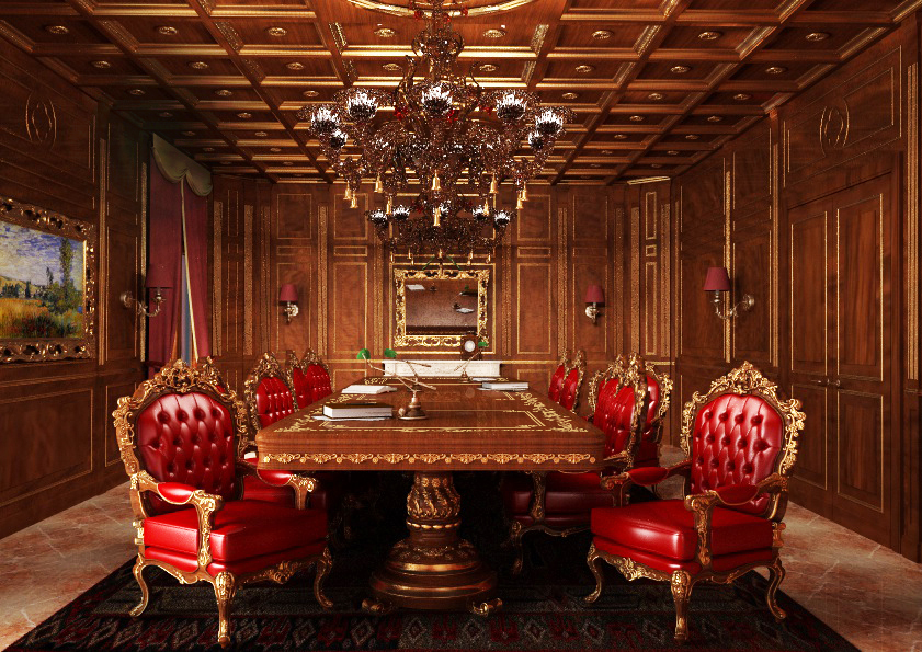

Fatto!!
E' vero, con un unico materiale si vedono meglio le luci... ;)
