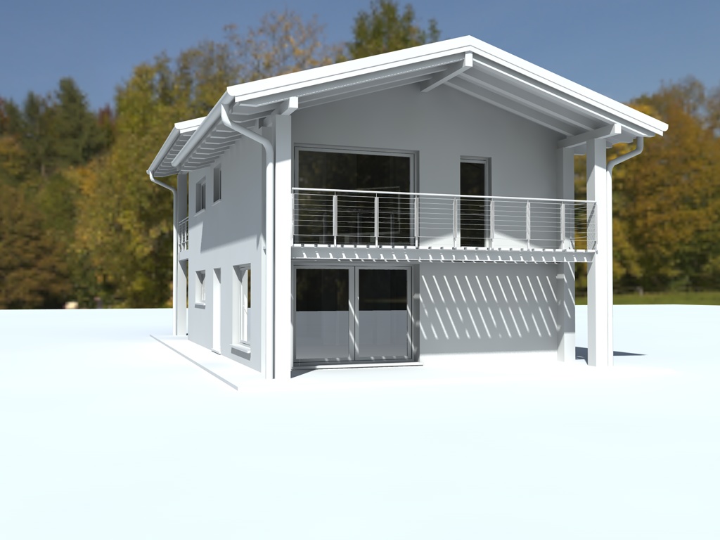

esterno
motore AR
profondità diffusione 3
intensità primaria 100
intensità secondaria 100
gamma 1
illuminazione con hdri
luce infinita per simulare il sole intensità 100% ombra aerea
consigli suggerimenti...
Re: esterno
Con la luce di partenza ci siamo.
Step 1: lavora con lo sfondo per un bel compositing
Step 2: applichi i materiali
Step 3: rifinisci le luci

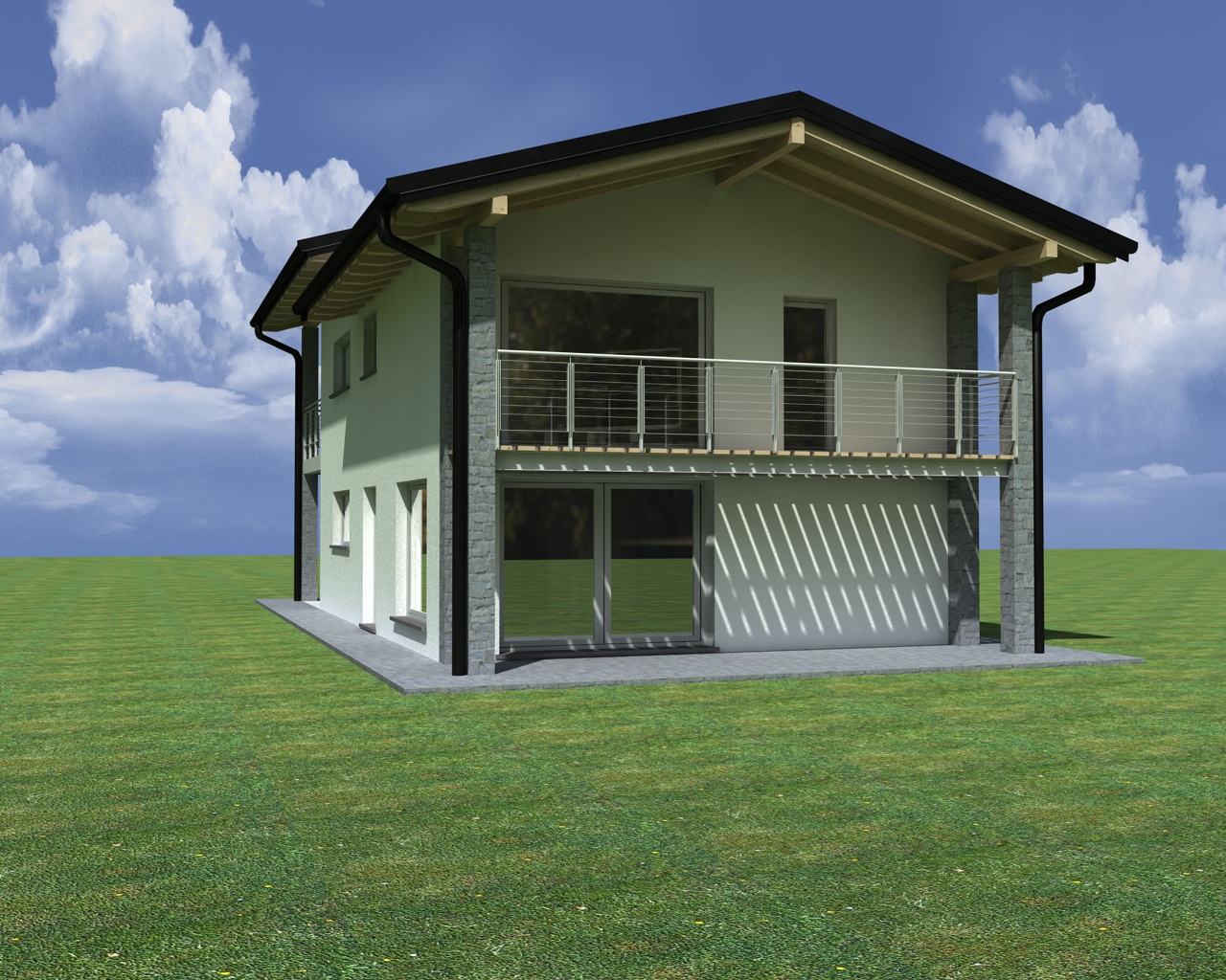

ho iniziato a texturizzare
problema erba: ho la versione senza istanze di render, e un pc un pò chiodo quindi non riesco a farla con il modulo hair...
quando aggiungo la tex erba, la scena diventa molto scura... è normale? devo riassettare tutte le luci?
avete qualche consiglio su come fare l'erba??
il rivesimento delle colonne vi sembra piatto??
Re: esterno
per quanto riguarda il fatto luci, è corretto che la scena si scurisca inserendo la text dell'erba in quanto rifletterà sicuramante meno di un piano completamente bianco.
per le colonne, se il materiale è la pietra o comunque un materiale molto "fugato", la soluzione migliore è il displacement.

il prato "emetto troppo verde" ? provo a sistemare ricevi ig e emetti ig nei settaggi del materiale? è la procedura corretta?

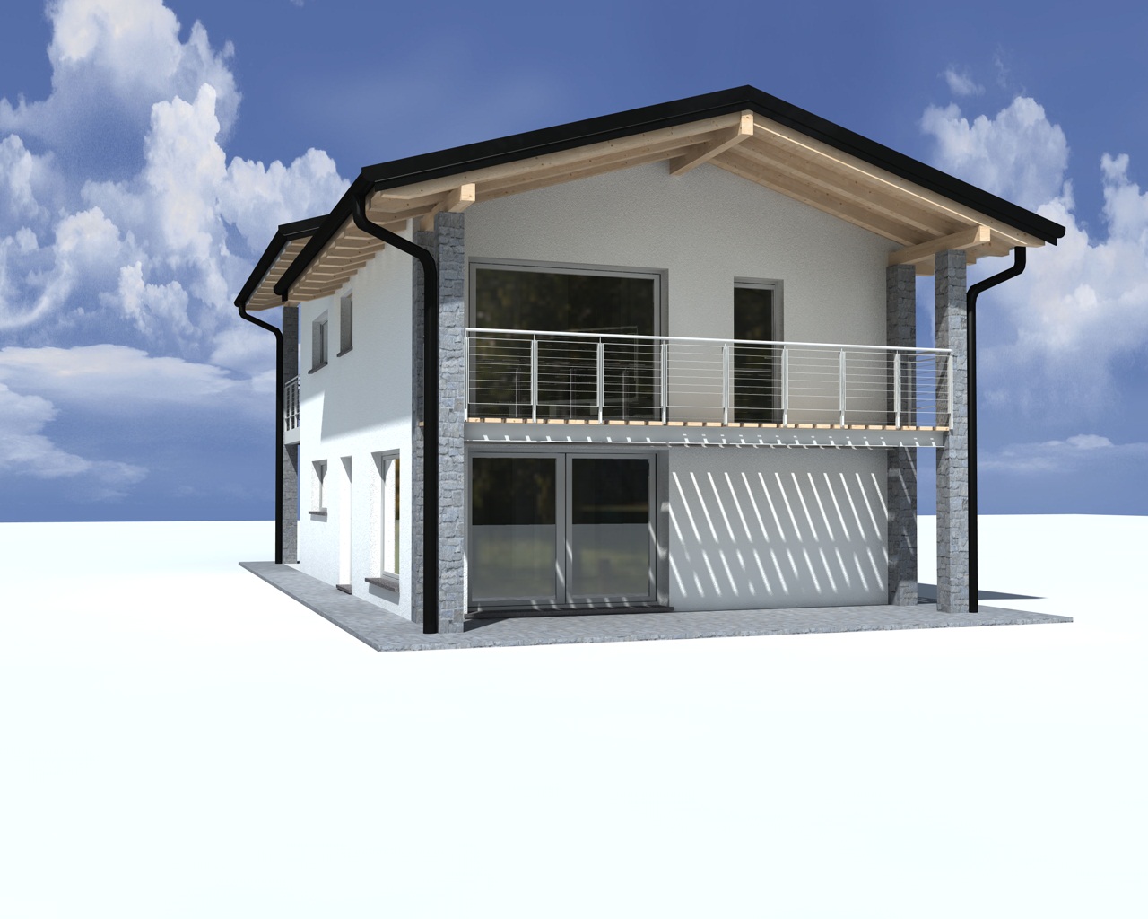

che parametri dovrei modificare per aumentare la luce quando inserisco il prato?
sto andando a tentativi ma non riesco a trovare una soluzione....
vorrei vedere il legno chiaro come nell' immagine senza prato...
Re: esterno
Re: esterno
ora..è un po' che non uso AR, ma se mi dai un po' di tempo spolvero qualche vecchio file e do un'occhiata all'erba
Re: esterno
sezione genera IG - saturazione: abbassandola a 80 % dovrebbe già bastare, nel caso prova ad abbassare ulteriormente.
facci sapere se migliore
